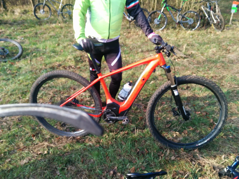

Un Specialized Levo pour Roudou
ça ne serait pas ça un Levo FSR qu’aurait acheté le papa de Cyril ?
J’peux voir pour le prix, faut juste me donner le nom d’un modèle précis

Mon père a un spe levo. Le TS pas le HT. Il en est super content

J’ai un peu questionné le type hier. Il le vend, pour le remplacer par la version « tout suspendu », il se plaint du manque de confort.
Merci Carbone.
Concernant le confort, c’est la raison pour laquelle je ne l’imagine pas sans être équipé en 27,5" et pneus de 3.0.
C’est le compromis que j’imagine entre confort et simplicité.
