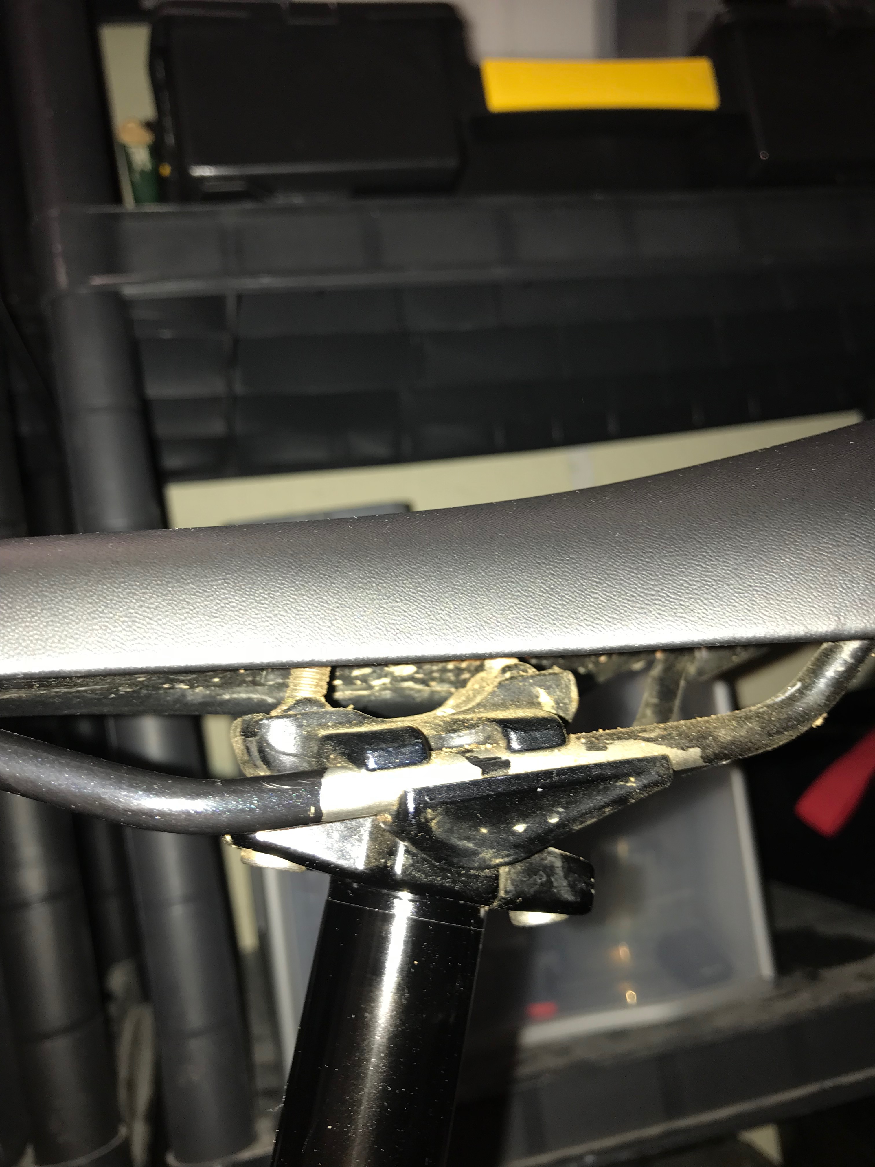

Vouai, j'ai mis toutes les flèches vers l'avant normalement. Bon, je suis pas sûr qu'il y ait un sens pour la tige, le support semble symétrique.
Bon, je vais démonter et vérifier, en ce moment je fais tout à l'envers... (hier, j'avais repéré 2 belles descentes sur Trailforks, je les ai intégré à ma trace... ils avaient l'air en effet super beaux à descendre... mais moins sympas à monter :triumph: )

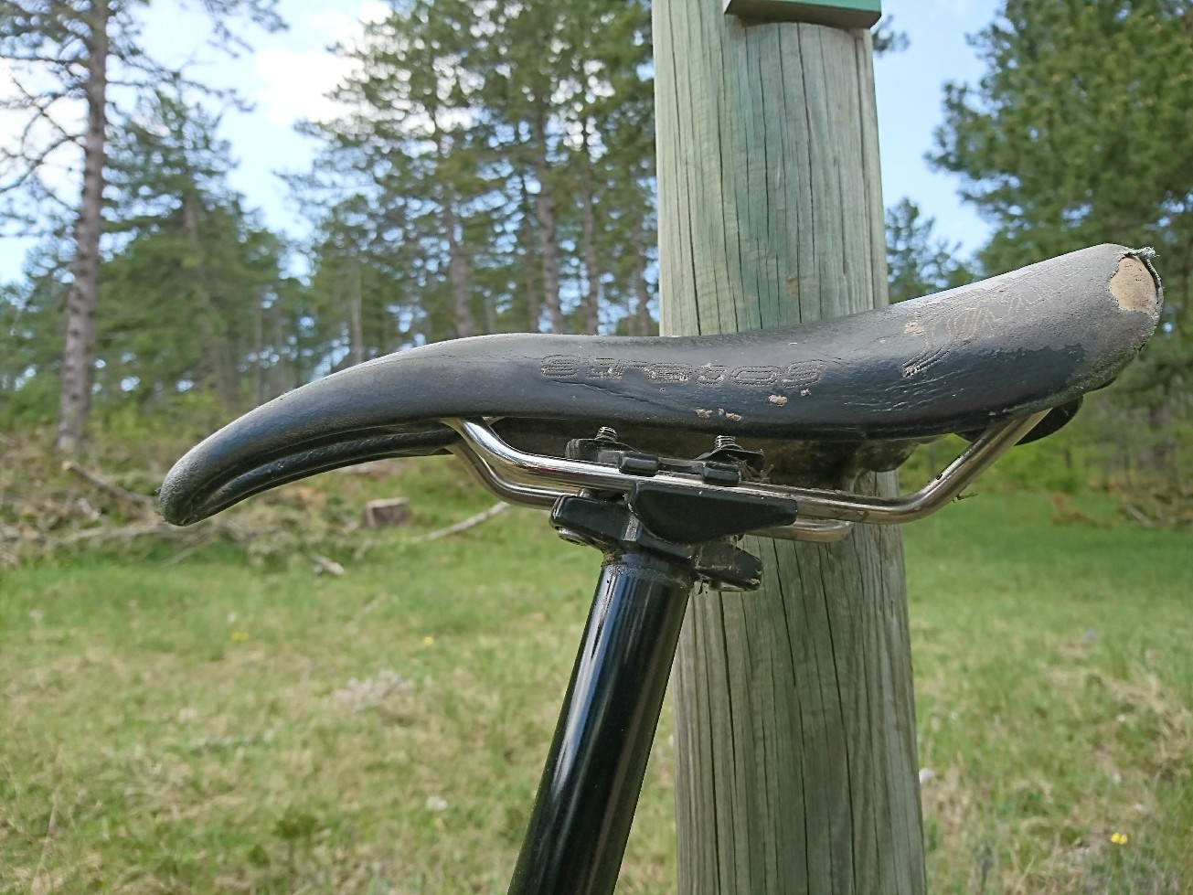

Mouai, bon, pas mieux, tout est bien à l’endroit. J’ai un peu réduit le pb en maintenant assez en arrière la pièce supérieure, ce qui donne un peu plus d’angle à la vis. Mais bon, en serrant bien, cette pièce à tendance à venir vers l’avant… donc si jamais t’as une photo, finalement, je prends :).
Gnerf merci… c’est bien comme sur ta photo, avec la vis avant plutôt perpendiculaire à la base, et l’arrière plus inclinée vers l’avant… Je dois être à la limite angulaire je suppose, peut-être à cause de la selle?

T’as les rondelles coniques sous les têtes de vis ?

Oui oui elles y sont.
Mais avec ou sans, j’ai la pièce du haut (qui vient serrer par le dessus les rails) qui touche pratiquement à l’avant le « T » du tube de selle.
