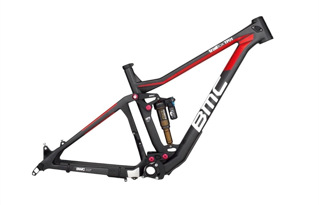

Moi non, le tube de selle n'est pas aligné avec le BB sur le trailfox
Au final, sans démonter pédalier ou fourche
  • j'ai passé la gaine depuis le haut (impossible de viser les petits trous de sortie depuis le bas - peut-être un poil plus facile pour Juju, le trou est plus grand sur le speedfox)
  • avec un vieux rayon replié, j'ai attrapé la gaine à la trappe sous le tube diagonal
  • je l'ai fait replonger dans le trou dans le tube de selle. et là ça coince un peu, ça fait une boucle assez raide à passer dans un trou assez petit - ça a du plier légèrement la gaine, le câble ne voulait plus passer dans la boucle ensuite. J'ai donc tirer la gaine plus vers l'extérieur au niveau de la selle, j'ai poussé le câble, il a coulissé, et j'ai repoussé la gaine, ensuite plus de soucis avec le câble.
    J'ai perdu 10mn avec la manip, mais au final maintenant c'est tout bon et je peux ramener mes "outils" maison au GreNet :slight_smile:
