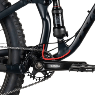

Bien possible, surtout que sur son Fluid, il y a un angle pas mal serré près du pédalier là où le cable remonte dans le tube vertical.

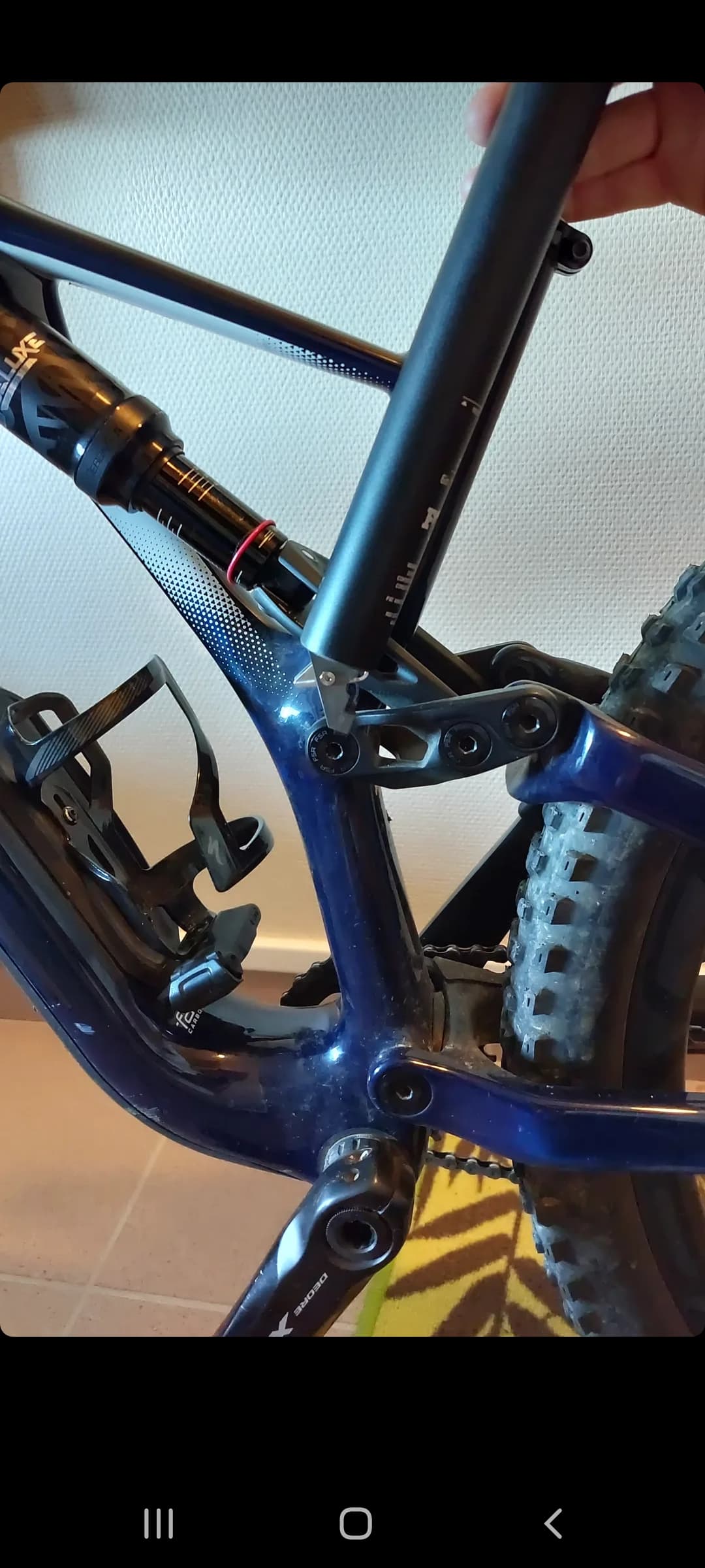

C'est un peu comme sur mon cadre, ma sortie de selle de minimoys doit très probablement être à l'origine de mes soucis de tds qui fonctionne aléatoirement...
Possible que l'angle que doit prendre la gaine fasse en sorte qu'un coup ça marche, un coup pas ?
Parce que la tds fonctionne super bien en libre en l'actionnant direct depuis le levier dessous..
=> gaine et câble neufs
(jusqu'ici pas de pb avec le SF, vu que le système est dans le tube horizontal et tire donc le câble bien droit, mais avec le nouveau ...)

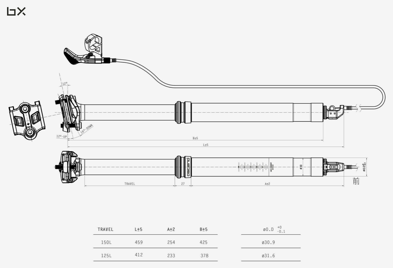

C'est pour l'indien, je suis en 31,6 mm et ma sortie de selle est de 280 mm tu vas dire que je t'embête :pensive:tu saurais me dire de combien faut-il que la selle doit-être insérée au minimum dans le tube de selle ?

Sur le site de CRC, il y a ce tableau :
Si je comprends bien, si tu prends la tige de selle en 125mm de débattement, l'insertion maximale est de 233mm, l'insertion minimale de 100mm. Le chariot semble faire 27mm de hauteur. Comme la tige de selle mesure 378mm sans le mécanisme, tu pourras avoir ta sortie de 280mm avec ~130mm de tige selle à l'intérieur du cadre, ça passe nickel :slight_smile:
