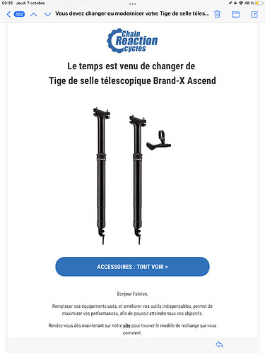

Ecoute, la tige de selle date du printemps dernier et… CRC vient de m’écrire pour me dire que je dois la changer pour maximiser mes performances..
Tu vois, ils suggèrent qu’elle pourrait être déjà usée. Ils sont prévoyants :grin::grin::grin:
PS : on sait maintenant pourquoi je ne vais pas atteindre tous mes objectifs : à cause de ma tige de selle :grin::grin:
Ça, c'est de l'obsolence programmée!
Tu leur as répondu qu'il faudrait surement plus que ça ?
Il me semble que c'est ce qu'a ma fille sur son spad, elle roule très peu et sa TDS a déjà déconné (parfois elle ne remonte pas).
EUh sérieux, je recevrais ce genre de mail, je leur donnerais ma façon de penser. C'est quand même en gros reconnaître qu'on vend de la daube en connaissance de cause, et qu'on en profite pour essayer d'en vendre à nouveau.
=> je ne suis pas prêt de commander à nouveau chez eux ...
=> ça ne changera pas grand chose, vu que je ne commandais déjà pas chez eux :slight_smile:

Tu accordes beaucoup trop de mérite au département marketing de ces compagnies. D'après moi le produit est simplement identifié comme un produit d'usure dans la bd, et pour tous ces produits il y a un courriel qui sort automatiquement après x temps. Ou peut-être même qu'ils font ça pour tous les achats.
