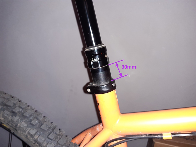

J’ai une TDS reverb stealth A2 et je voudrais savoir de combien je peux la relever.
Pour que ce soit plus clair, ci-dessous la cote actuelle entre le tube de selle et l’espèce d’écrou de la TDS. Est-ce que 30mm c’est trop, ou est-ce que je peux encore relever ?
Tu peux encore
Si tu la sors totalement tu verras qu’il y a un marquage " maxi " gravé
merci. Si c’est indiqué, tant mieux.

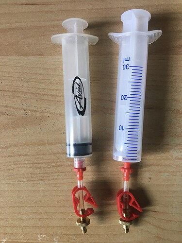

J’ai trouvé ça dans un kit de purge pour freins mais ça n’a jamais servi
Je n’ai pas retrouvé la 2ème seringue « avid » à embout fileté, mais une seringue basique devrait faire l’affaire .
J’ai vérifié ça va pile poil dans la vis de purge . Il me manque que le liquide.

Du moment que tu as les 2 embouts en laiton c'est bon
Pour l'huile, tu prends de l'huile de fourche assez fluide et c'est bon.
