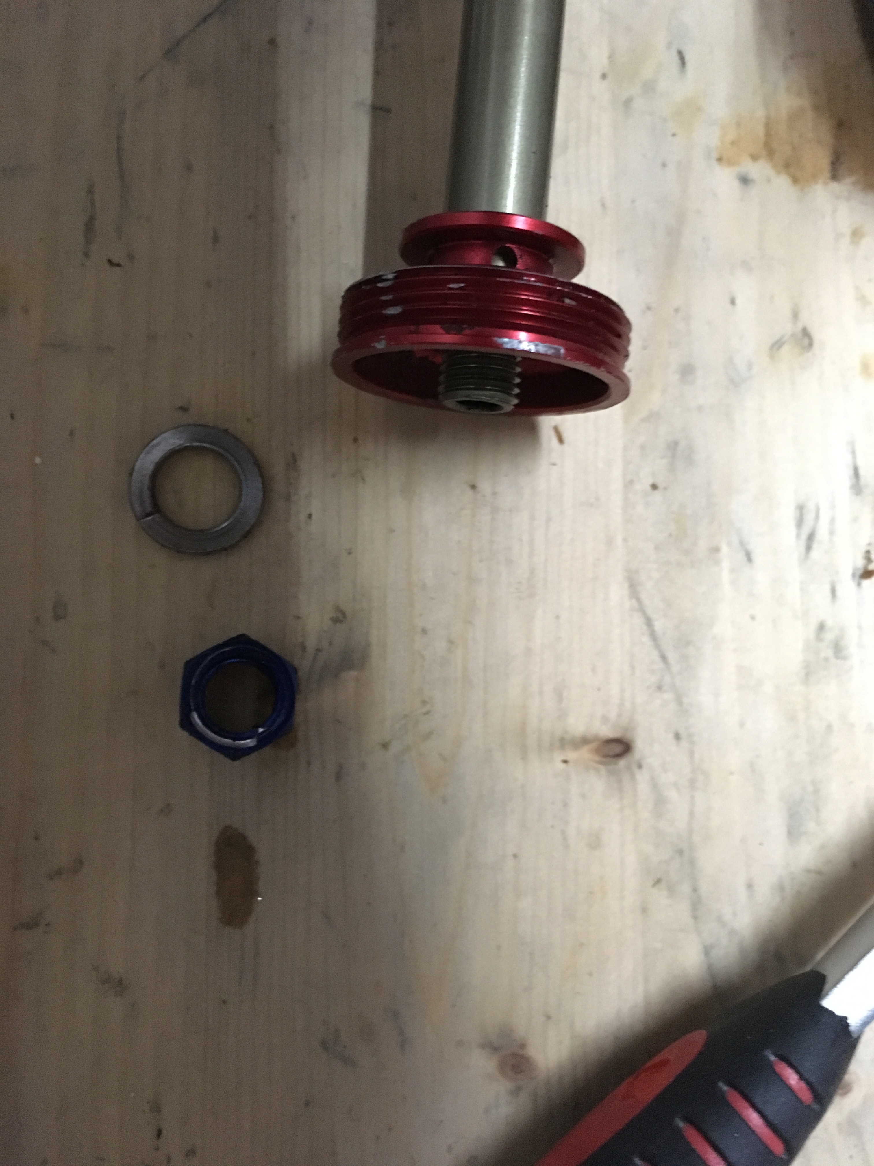

En gros j’ai une tige, au bout de laquelle il y a un bouchon fileté à l’extérieur (il vient fermer le bas de la tige de selle) et a la suite du bouchon il y a un écrou .
Je n’arrive pas à désolidariser tige,bouchon et écrou.
Sinon sur les bords du bouchon il y a 4 trous a 90° : avec une pince à ergot qui va bien ( pointes concentriques ) ça doit pouvoir le faire.
En attendant la tige fonctionne à peu près en la faisant monter/descendre plusieurs fois avant chaque sortie. J’aurais bien aimé démonter pour nettoyer la merde a l’intérieur mais ça paraît impossible.

Alors j’ai suivi les conseils de @Carbone . Bon le chalumeau j’ai pas trop ça à la maison . Par contre un réchaud msr 50g et qui chauffe du feu de dieu j’ai .
J’ai chauffé , ça s’est mis à fumer, puis il y a même eu quelques flammes (sans doute le degrippant que j’avais mis désespérément) et puis j’ai ressayé .
J’ai peut être du chauffer une autre fois , mais ce que je me rappelle c’est que d’un seul coup au lieu d’avoir la tige qui tourne dans le mors quand je tournais lentement la clé, d’un seul coup je n’ai plus senti la résistance du mors, la clé à tourne d’un 1/4 de tour. Est ce moi qui ai ripé ou le frein filet qui a cede ?
Bingo l’écrou est desserre

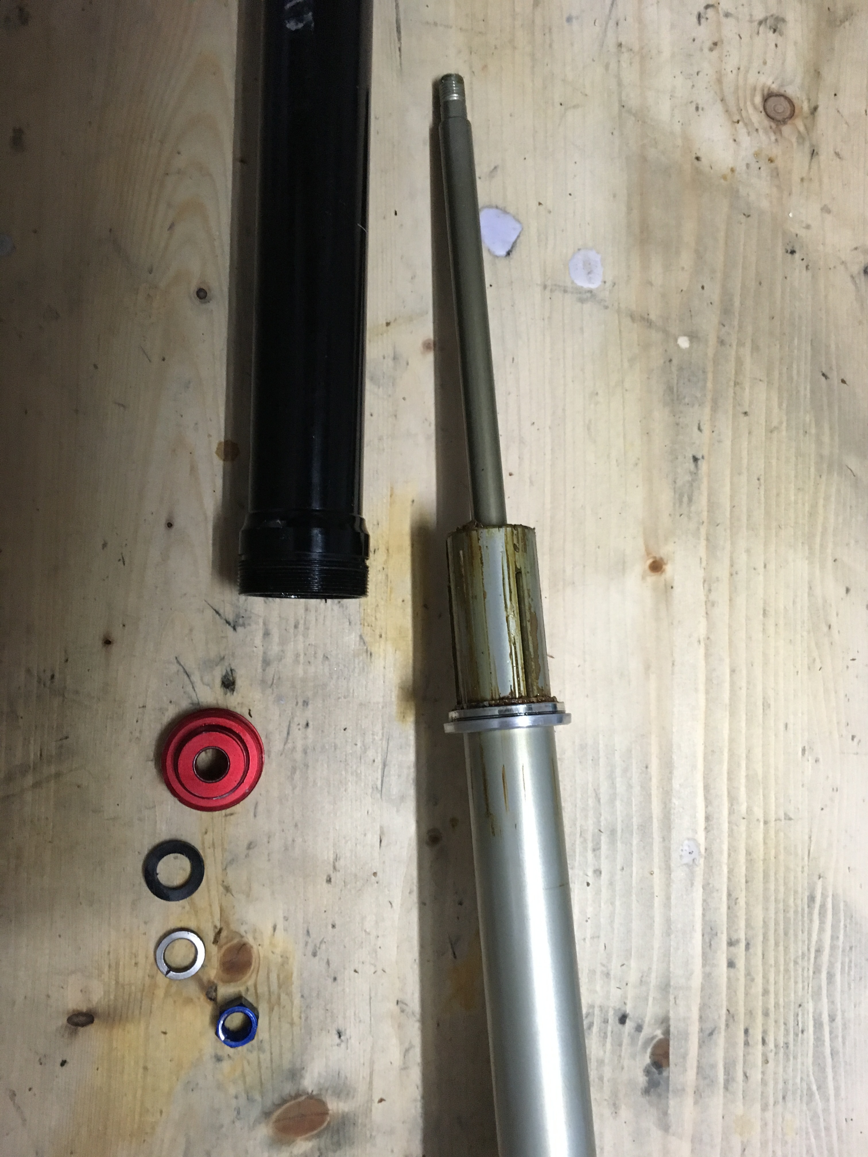

Il restait encore à virer la bague rouge : j’ai fait comme avec les fourches : un coup sec au bout de la tige et c’est venu.
C’est bien crade

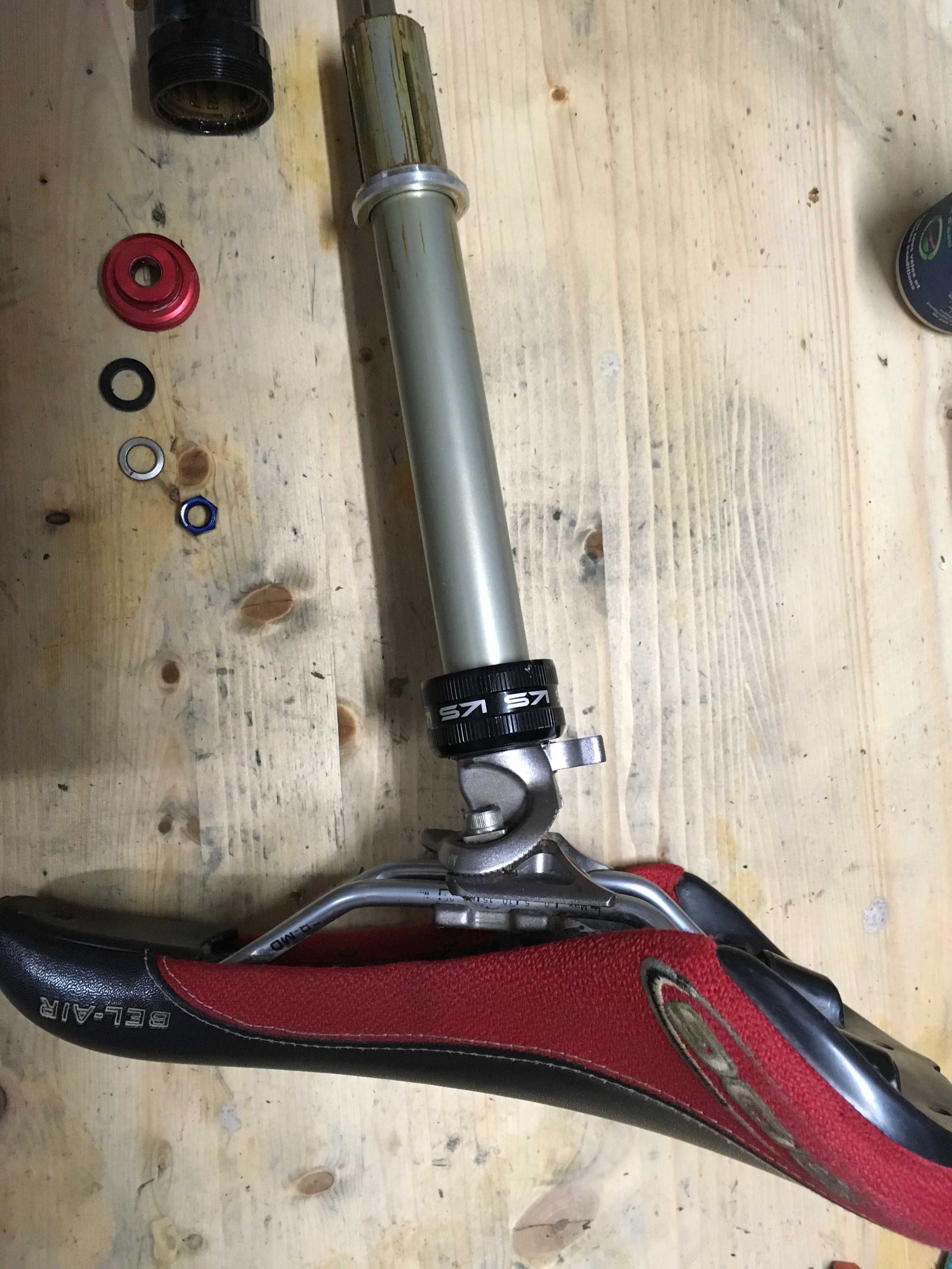

Après j’ai nettoyé selon le tuto que j’ai essayé de suivre
Pour regraisser j’ai de la graisse au lithium ça ira ou bien ?
(Non parce que la graisse de fourche motorex j’ai pas ça )
Sinon après j’ai de la graisse rose basique ou un reste de graisse au Téflon d4.
