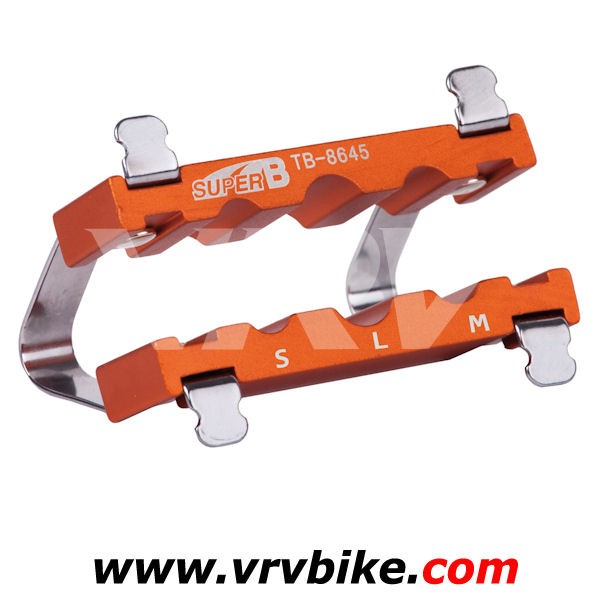

sinon on trouve sur le net, dans certains magasins de bricolage,… des mors du genre
SuperB ... SuperBrup ? :star_struck:
pour 20€ c’est intéressant vu que j’ai ni la bonne durete de bois ni le bon diamètre pour fabriquer le mors moi même (et que j’ai pas envie de me faire ch… ) De plus ça peut éventuellement resservir.

Donc je préfère la solution de koyote.
