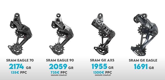

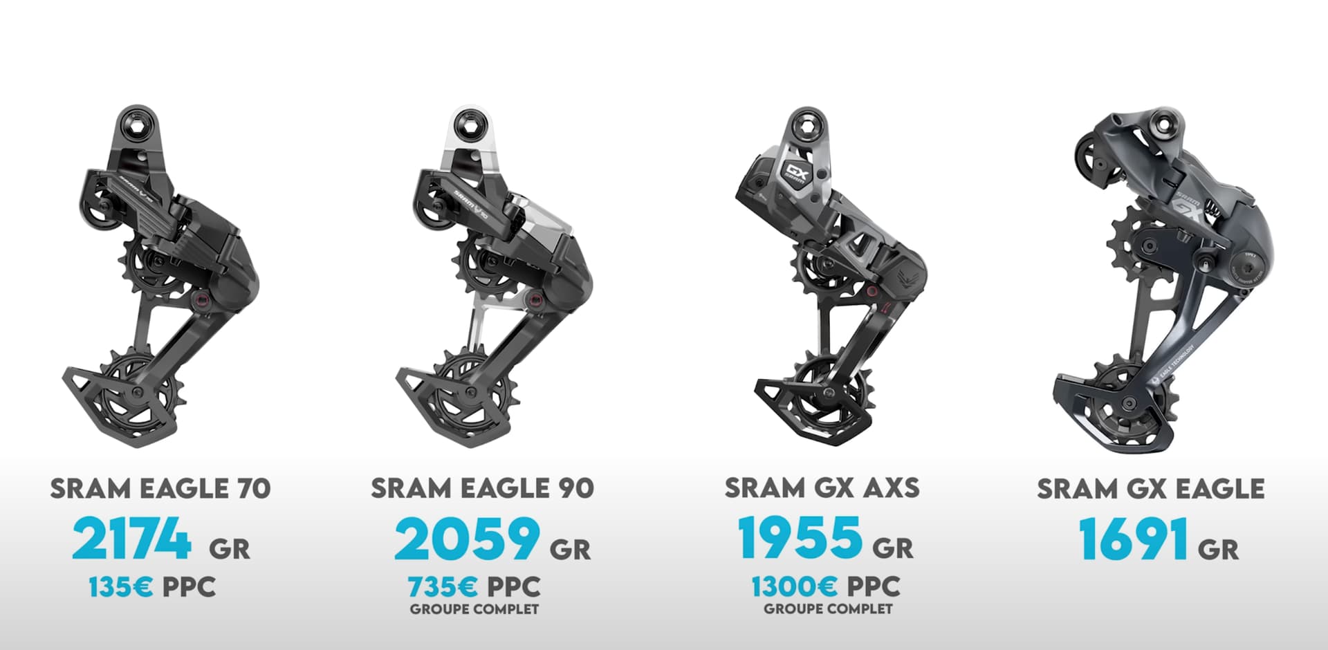

Tiens, petit déterrage, vu cette video :
Quelques trucs intéressants, en résumé :
  • UDH ça a l'air pas si mal : solide et plus rigide, plus aucun souci sur les passages de vitesse en force. Par contre, réglage de l'enrobé se fixe en fait par le serrage sur l'axe. Donc quand tu prends un coup sur le dérailleur, faut refaire le réglage.
  • Ca semble vachement costaud
  • Le 9O est entièrement réparable, tout se démonte (le 70 c'est pour de la première monte, moins réparable)
  • Ils peuvent passer en elec avec un kit (faut juste changer le corps) (500€ qd même le kit)
  • Ils préfèrent le cable à l'élec, niveau sensation.
  • et la légereté n'est plus du tout prioritaire on dirait (400g de différence sur le groupe entre le GX et le nouveau 90 à cable)
Perso, ça va pas m'intéresser, trop cher, trop lourd, et surtout dispo qu'en 10-52, ça me parait trop gros et pas bien adapté à du 27'5 par chez moi. Mais le coté solide et réparable, c'est pas mal je trouve.
Le 10-52 marche sur du plus petit.
Par contre, le poids c'est fou. Je garde mes X01 alors :grin:
Les retours que je vois sur les transmissions électriques SRAM (que ce soit le groupe électrique gravel XPLR 13 vitesses ou les groupes VTT AXS), t’as effectivement l’impression que le format de patte UDH est nettement plus rigide et donne un passage de vitesses plus précis, que c’est super costaud et que ça marche carrément bien ! Ok, c’est plus lourd de presque un demi-kilo (!!) mais ça semble vraiment top. Bref, ça devient presque tentant :innocent:

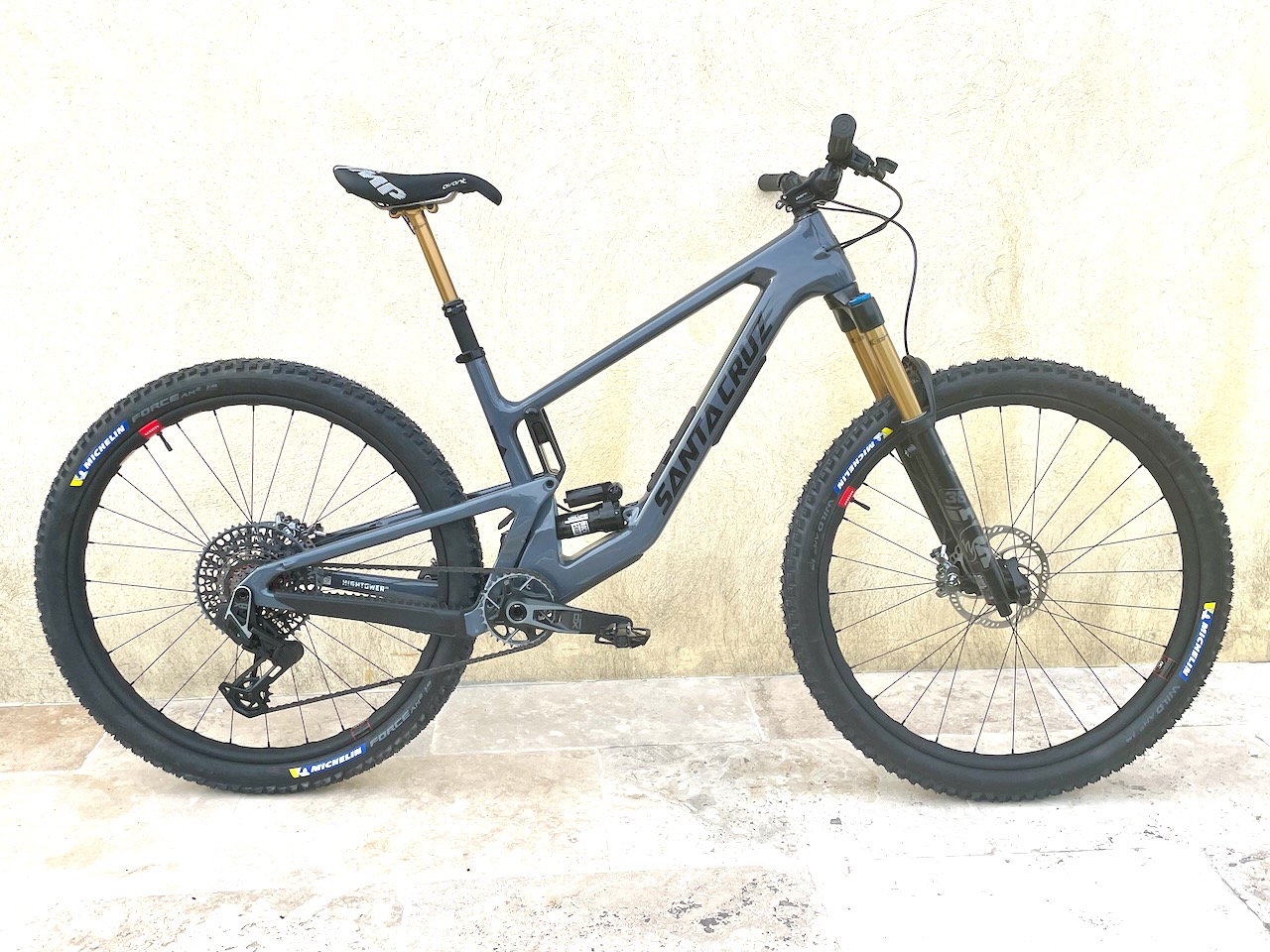

salut a tous, voila 18 mois que j’ai mon VTT monté en XO, j’en suis très content, changements précis, solide, plus rigide que l ‘ancien AXS, peu de bruit, la vitesse engagée est affiché sur le garmin, ainsi que le warning quand la pile devient faible, je recharge la pile toutes les 5 sorties (mais bien avant qu’elle ne soit vide), j’ ai une 2eme pile dans le coffre du cadre (avec 2 chambres a air, des outils et une pompe). je ne reviendrai jamais au câble, car je me souviens des problèmes d’usure de câble, de blocage avec la boue, de fatigue musculaire sur le pouce (surtout depuis que je me suis déplacé le pouce sur une sortie). je ne savais pas que l’AXS est plus lourd, je ne compte plus les kilos sur les vélos, le confort est plus important.
Sinon, je roule plus souvent sur route maintenant, pour maintenir la forme, monté en sram force axs (les meme piles), et le VTT est pour le plaisir.

et oui, la selle pour le confort, pas pour le look ni le poids ! j’ ai essayé d’ autres selles mais après 2 heures j’ avais les fesses en feu.
