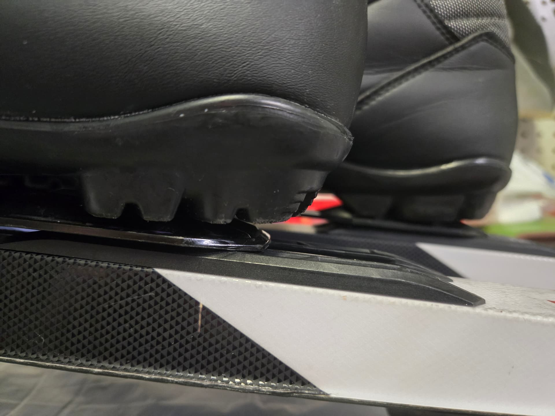

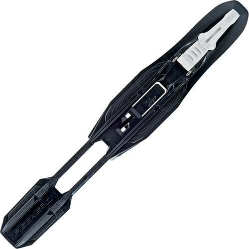

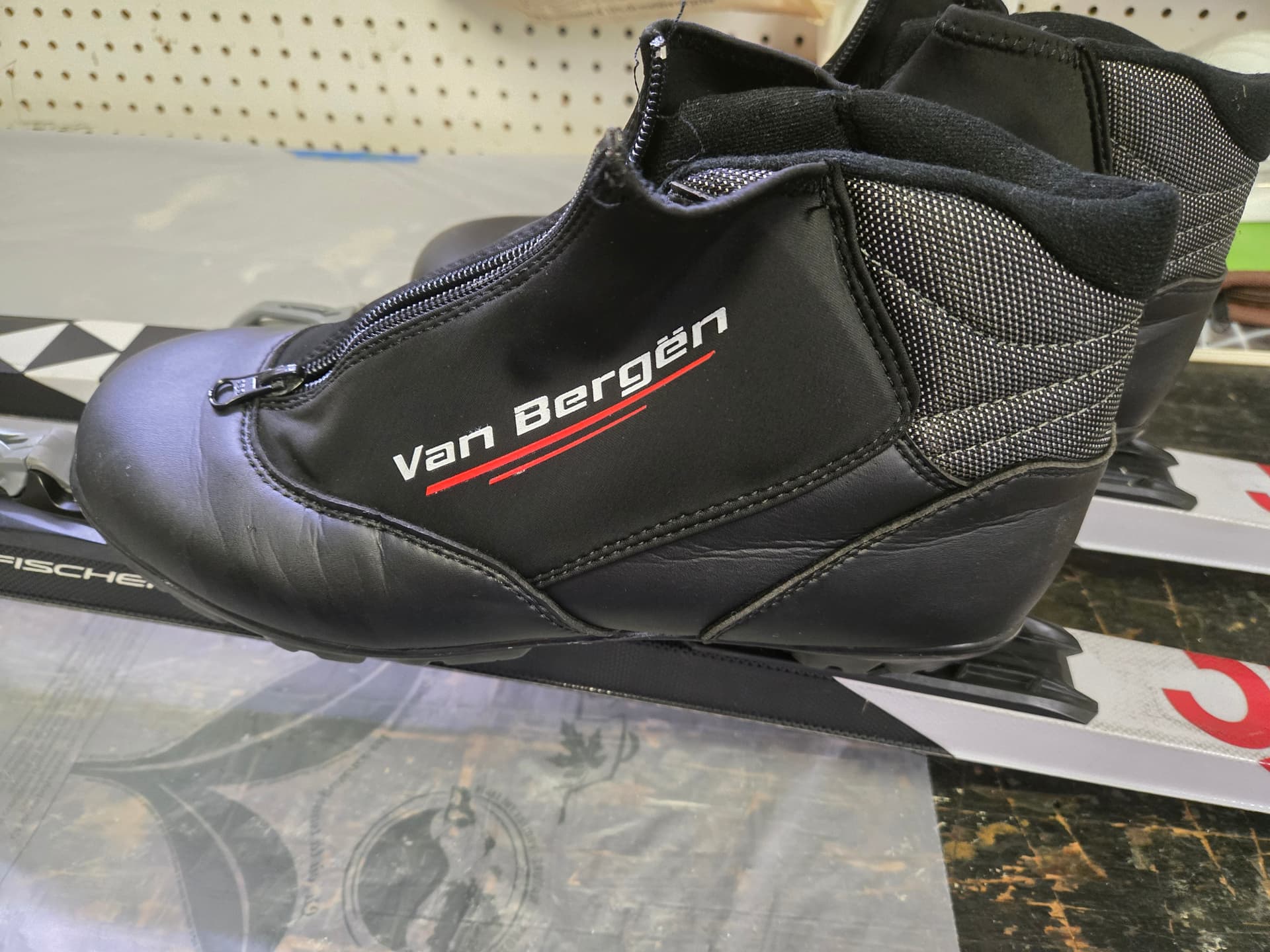

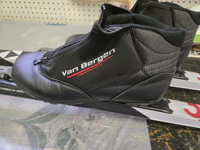

Tient, une question pour les pros. Hier, Justin essayait sa nouvelle paire se ski de fond en location saisonnière. Ce sont des Fisher, avec des fixations de la même marque. Sous le talon il y a deux rails qui s’imbrique dans des rails correspondant sous le talon de ses bottes. Ça ressemble à ça:
Comme la surface était glacée, en descente on devait appuyer pas mal fort en chasse neige. Mais dans son cas, il se retrouvait souvent avec le talon à l'intérieur du ski, les bottes complètement désalignées avec la fixation. Un peu comme si les bottes étaient trop flexibles et se pliaient vers l'intérieur. Son impression est que c'est super facile de se fouler les chevilles avec ce matériel.
Selon vous c'est un problème de bottes trop souples, de fixation pourries, de mauvaise technique? Cela étant dit, à 14 ans, Justin à quand même un bon 9 ans d'expérience en ski de fond. Ce n'est plus un débutant et il n'a jamais eu ce problème jusqu'ici.
Je peux aller échanger le matériel sans frais à la “Poubelle du ski”, mais avant j'aimerais comprendre pour ne pas qu'on se retrouve avec le même problème sur une autre paire.
Il a quoi comme modèle de chaussures ?
Jamais entendu parler de problème de souplesse.
Tes enfants ont des grands pieds nan ? Est-ce que le talon appuye bien dans les rails et pas trop devant ou derrière ?
En allant prendre des photos pour toi, je pense avoir resulu le problème. Les fixations n'avaient pas été ajustées à la boutique. Sur l'une d'entre elle le talon était beaucoup trop vers l’avant, pour une taille de chaussure à 38 alors qu'il porte du 43.
J'ai tout ajusté pour la bonne taille de bottes. À tester la prochaine fois.
