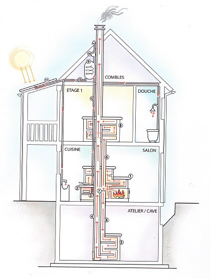

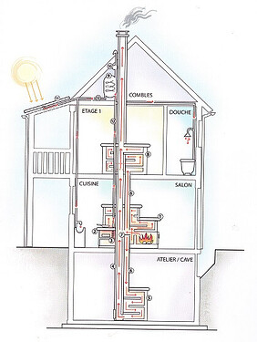

Je vois aussi l'illustration qu'il produisent pour chauffer une maison sur plusieurs étages:
Et je dois bien me dire que ça ne ressemble pas du tout à ce que j'ai pu voir chez toi.
En revanche ce serait presque parfait pour chez moi ou l'espace de vie s'étage sur trois niveaux. Toutefois j'ose pas imaginer le chantier, l'encombrement et le budget pour bricoler un bazar pareil.

Pour le petit dessin sur 3 étages, c'est rigolo mais le poêle principal avec le foyer doit être gigantesque parce qu'il faut que tes fumées en sortie de la dernière masse soit encore à 100°, j'imagine pas la flambée (1stère par flambée :flushed:)
Ben oui on est d'accord : soit tu laisses un truc anarchique, soit tu l'influences en créant des conduits froid/chaud séparés. Tu peux même le forcer avec des ventilos dans les conduits.
Faut un poêle de masse "light" alors :slight_smile:
La ruse est d'avoir une masse de stockage plus faible en bas pour que les fumées qui sortent du premier module soient encore assez chaudes pour chauffer le second.
Un truc genre 1 tonne en bas, 7 kgs au premier, 500 kgs au deuxième.
Avec des bypass sur les niveaux tu dois même pouvoir choisir où ça chauffe en priorité.

J'avais regardé le schéma un peu vite : ils font descendre les fumées du RDC au sous sol ... wah il y a intérêt à avoir un by pass pour chauffer la cheminée et initialiser le système afin de générer un tirage suffisant pour réussir à faire descendre les fumées !

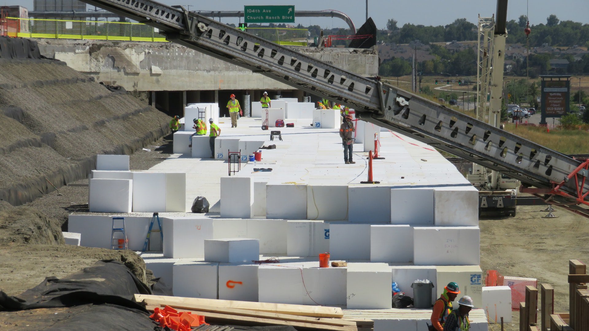

Pendant que je m'efforce d'utiliser le moins possible de pellicule plastique, j'ai découvert aujourd'hui l'existence du Geofoam. Ce sont des blocs de foam utilisés en remplacement des remblais traditionnels comme la terre et la pierre car beaucoup moins lourd et donc plus économique à transporter et manoeuvrer. Les blocs sont évidemment decoupés à la tronçonneuse pour leur donner la forme souhaitée.
IMG_20210628_183032
La dernière photos c'est un futur parc à Chicago pendant la phase de paysagement.
J'ai d'abord pensé que c'était un hoax, mais une recherche rapide m'a permis de trouver une compagnie près de chez moi qui en fait la promotion. C'est pas facile de garder espoir en l'espèce humaine.

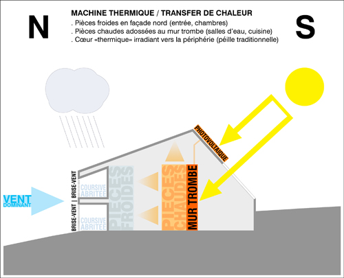

Un exemple d'utilisation du stockage d'énergie. Je trouve ce schéma intéressant, quoiqu'incomplet.
murtrombe
Dans la même idée, j'ai vu un schéma qui allait un poil plus loin : la dalle et le mur trombe étaient parcourus par des tubes en métal, reliés vers l'extérieur à un puits canadien (pour l'été) et à des panneaux solaires à air (pour l'hiver).
L'air du puits canadien ne rentrant pas dans la maison on se démarque des problèmes liés à l'air potentiellement vicié du puits.
