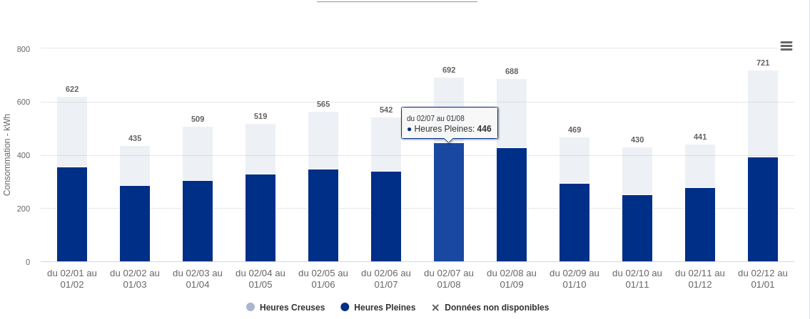

Voici ma conso d'electricité mensuelle (avec le Linky y a plein d'infos) sur 202 (2021 c'est a peu pres pareil):
Qu'est ce que je constate: 2 mois d'hiver de pic (Décembre et Janvier) identiques aux 2 mois d'été (Juillet et Aout).
La raison: le chauffage étant négligeable les mois d'hiver c'est l'abscence de soleil qui me penalise au niveau de l'eau chaude sanitaire.
En été, y a du soleil mais y a la climatisation qui grosso modo me consomme a peu prés la meme chose que l'eau chaude sanitaire en hiver.
On voit aussi a partir de Mai une légère augmentation de la conso par rapport aux autres mois intermédiaire. C'est la mise en route de la piscine. Durant les mois d'hiver elle ne tourne que 30min a 1h par nuit.
En demi saison, les variabilités sont principalement a l'ensoleillement qui détermine ou non mon besoin d'appoint electrique sur mon chauffe eau solaire.
Donc dans mon cas, optimiser une solution de chauffage ferait gagner des pouillemes en hiver. Absolument pas raisonnable en regard du cout associé.
Et le problème en été pour Juillet et Aout c'est que les nuits ne sont pas assez fraiches pour permettre une évacuation de la chaleur accumulée pendant la journée en cas d'inertie importante dans la maison. Total, la température monte au fur et a mesure de la saison.
