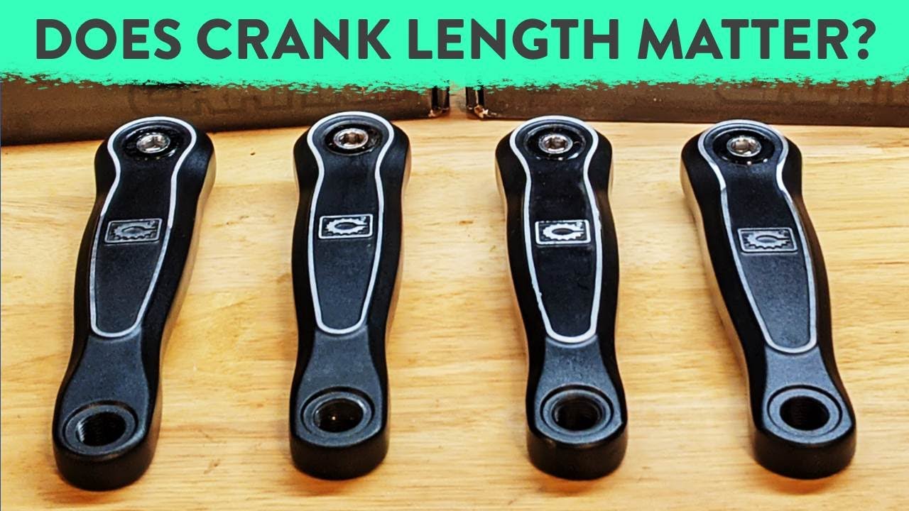

Le type de Hardtail Party propose une nouvelle vidéo qui tombe à brûle pourpoint ! Elle s’intitule : The Great Crank Length Experiment ! Il teste des manivelles en 155, 160, 165, 170. Pas encore regardé mais dans toutes ses autres vidéos, il râle toujours contre les manivelles de 175, bien trop longues selon lui. Je crois me souvenir qu’il roule en 165, adapté à sa morphologie de jambes courtes.
