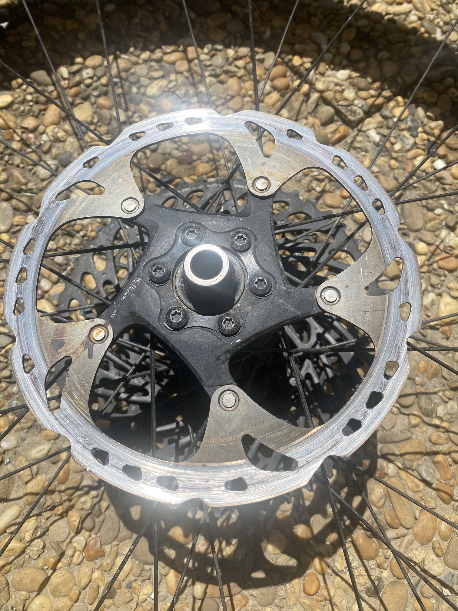

le disque a souffert
regarde s'il est juste bleu, ou s'il n'a pas aussi noirci
si la couleur part sur les prochains freinages, c'est bon. Mais en surchauffant, tu peux aussi changer les caractéristiques du métal, et là il ne freine plus du tout...

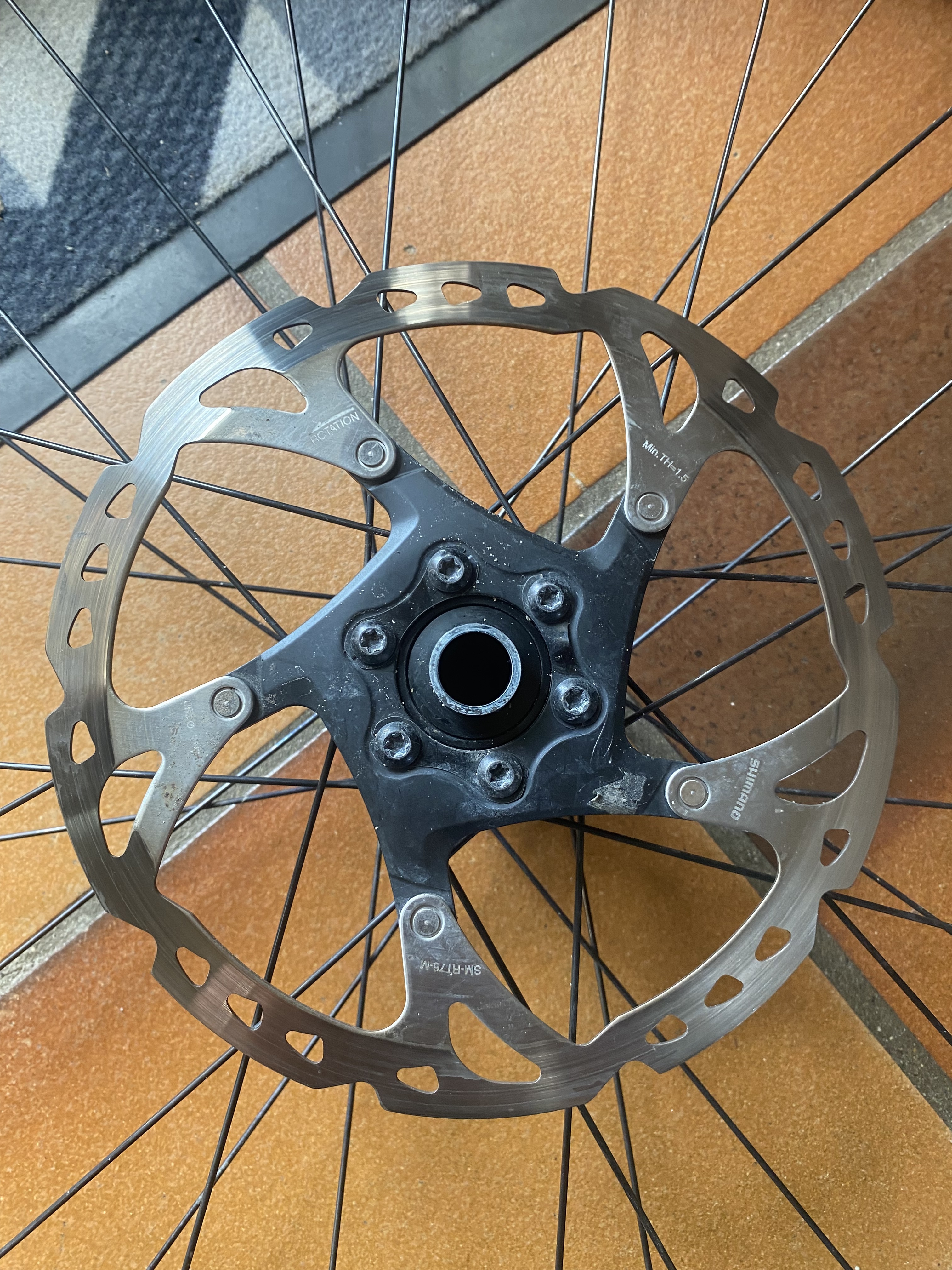

tu as quels disques exactement ? Tu peux mettre une photo ?

sur le disque avant c’est marqué sm-rt76-m
A l’arrière l’inscription n’est plus lisible, mais c’est les mêmes disques.

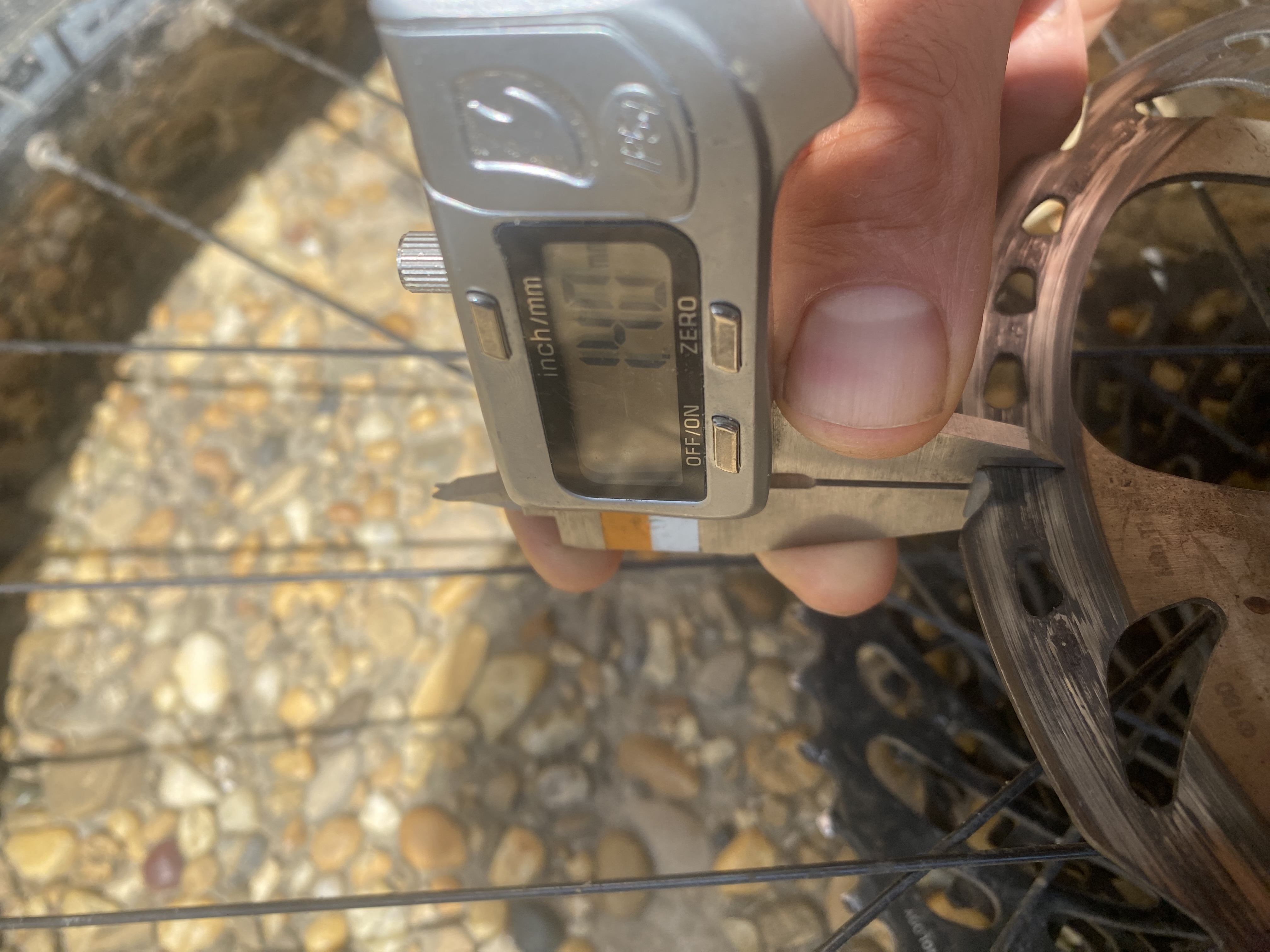

Oh par contre c’est marque minimum th=1.5 (sans unité )
Si c’est des mm et pas des carottes ou une unité anglo saxonne à la con , j’y suis, au centre de la piste.
Et en regardant de plus près ça a quand même creusé un peu.
Le disque avant parait en meilleur état (on lit ce qui est marqué dessus)
(Tout propre lubrifié pour ne pas s’user :wink: )
Mais 1.6mm d’épaisseur , proche du 1.5
c'est bien des mm
c'est des "76", pas des "86", donc construction 100% acier de la piste de freinage, pas le sandwich acier alu acier. Ils ne devraient pas devenir noir (en attaquant l'alu) mais songe à les remplacer un de ces 4 quand même

shimano est d'origine avec des disques en 1.75 / 1.8mm d'épaisseur
tu peux monter sans soucis des disques plus épais (genre magura en 2mm)
Remplacement du disque plus tardif, moins d'échauffement, de déformation / voile,...
