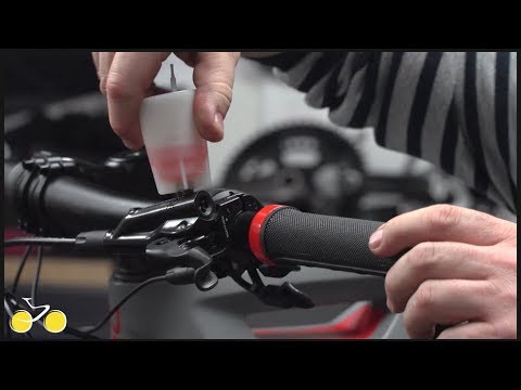

Ça que je remarque c’est que pour chasser les bulles d’air il fait l’opération avec plaquettes et disque.
En gros si c’est juste pour chasser les bulles d’air, il y a juste à mettre le.bocal en place et appuyer sur le levier ou il faut quand même changer l’huile ?
oui parce que l'huile qui pourrait couler est loin des plaquettes !
Ca suffit. Ca remplace pas une vraie purge si le liquide est dégueulasse, mais ça suffit
Faut retirer la roue.
