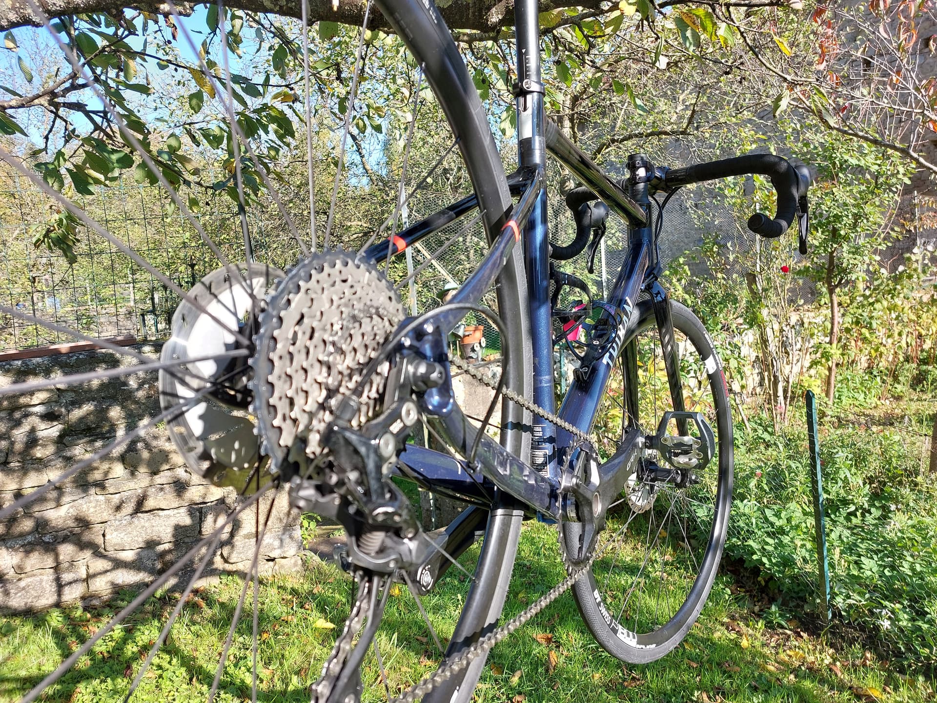

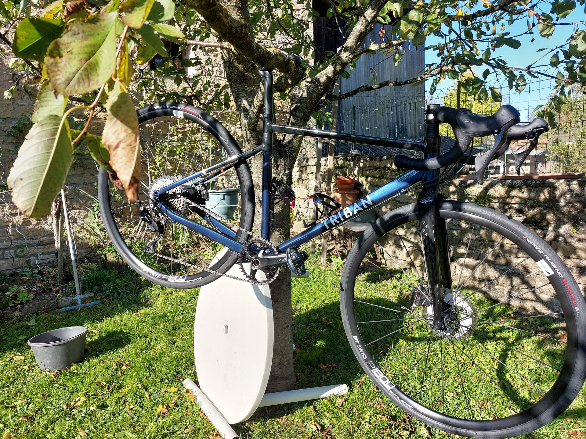

Y faut que je vous envoie quelques photos du triban :smiley:

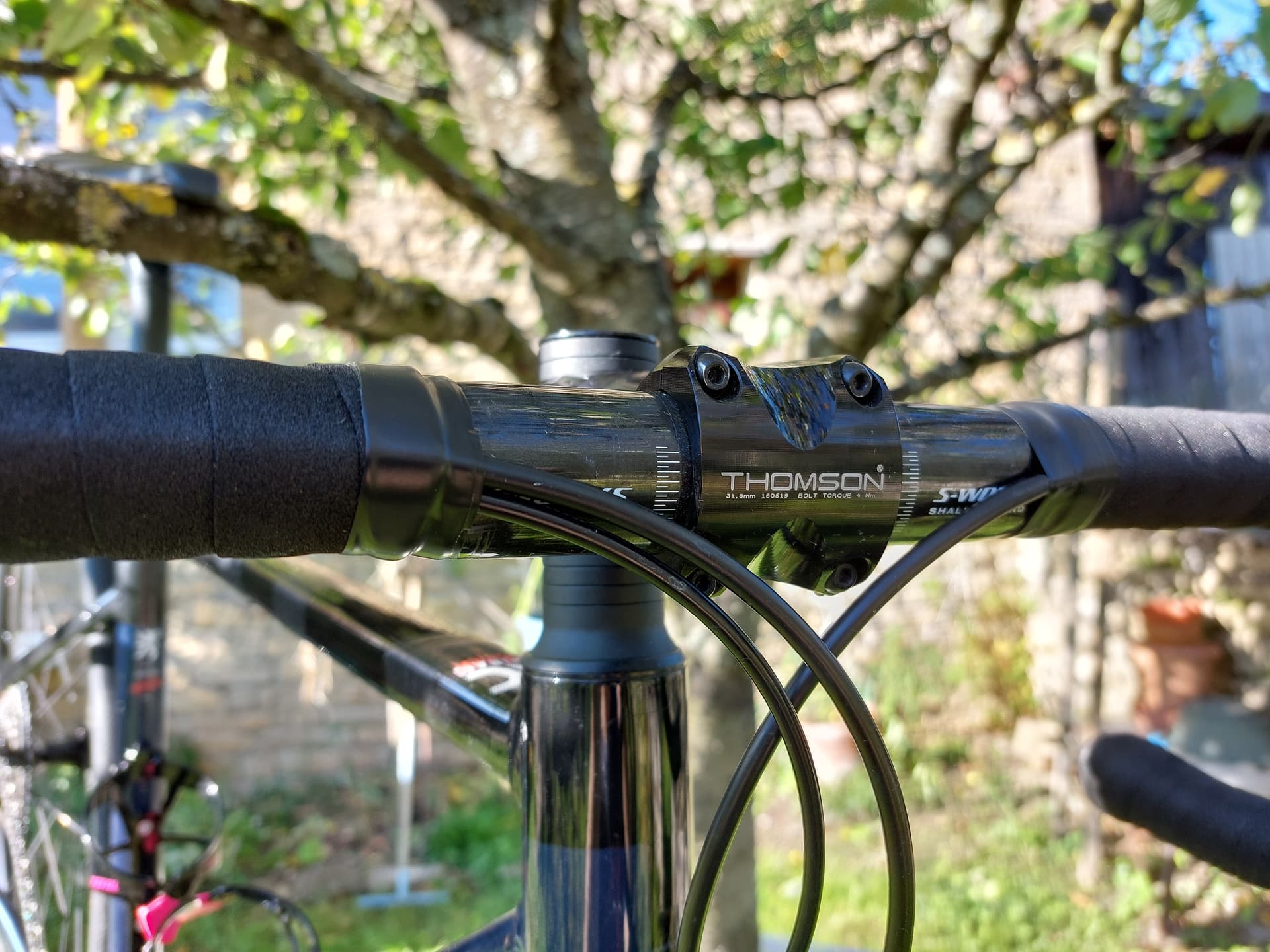

Il a toujours fière allure depuis la bascule en mono plateau ! Et encore plus depuis que je lui ai collé mon cintre s-works en 42cm. 40 était trop etroit avec des douleurs aux coudes/cervicales.
Cette année était un peu blanche en route compte trnu de mes 6 mois d’absence, mais mine de rien en 2024 Charlotte aura grimpé le Ventoux et l'Izoard avec, et presque facilement. Et quelques autres balades.
2026 s’annonce prometteur avec quelques projets cols et tours des lacs d'Annecy/Leman.
Ce petit vélo est vraiment chouettee
Voici quelques clichés du triban de Charlotte ! :grinning_face_with_smiling_eyes:
