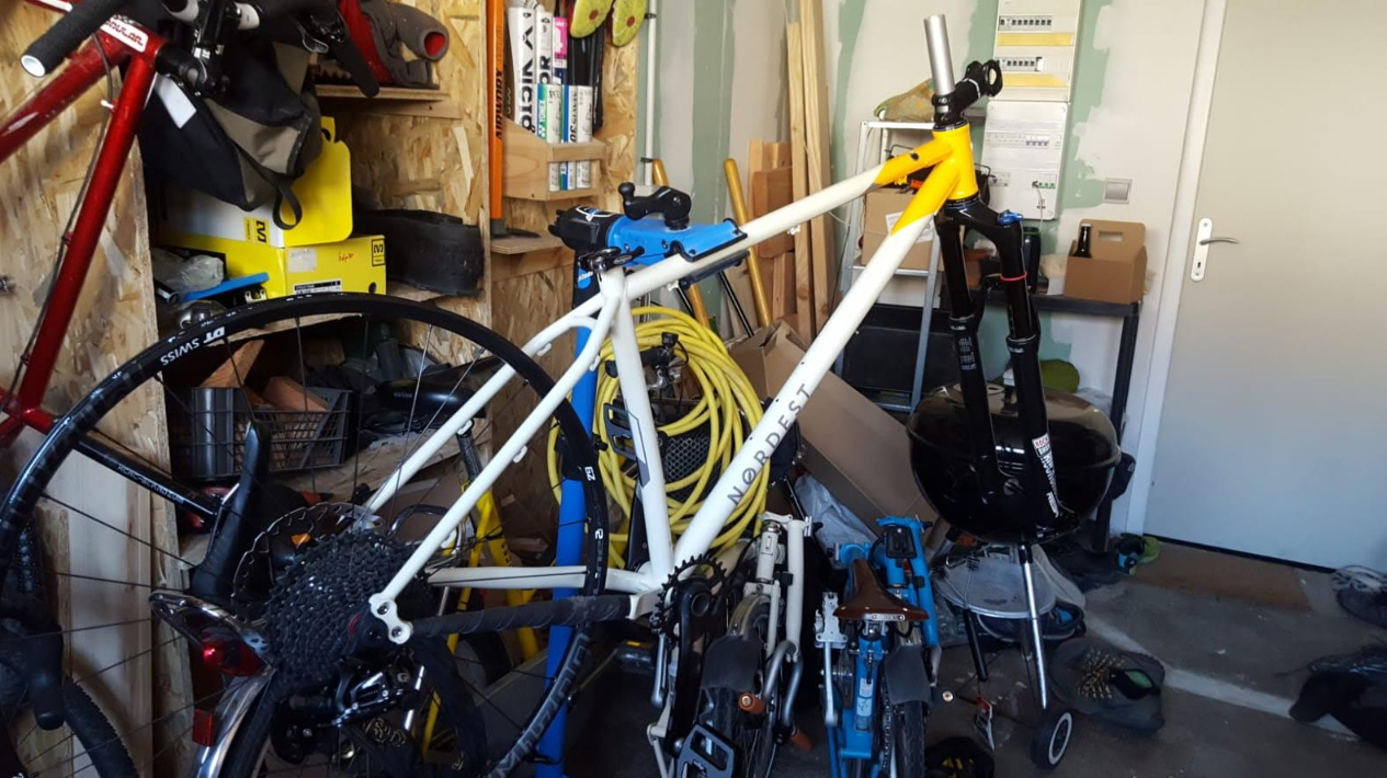

Pendant ce temps là … j’attends les CAA et la potence définitive. Excusez mon garage en méga gros bordel.
je suis pas sure que ce soit ce que les gens regarde :3
Bien sûr que si !:grin:
Si c'était parfaitement rangé, on regarderait le vélo en cours de montage :rofl::rofl::rofl::rofl:
ya quand même 5 vélos sur la photo !

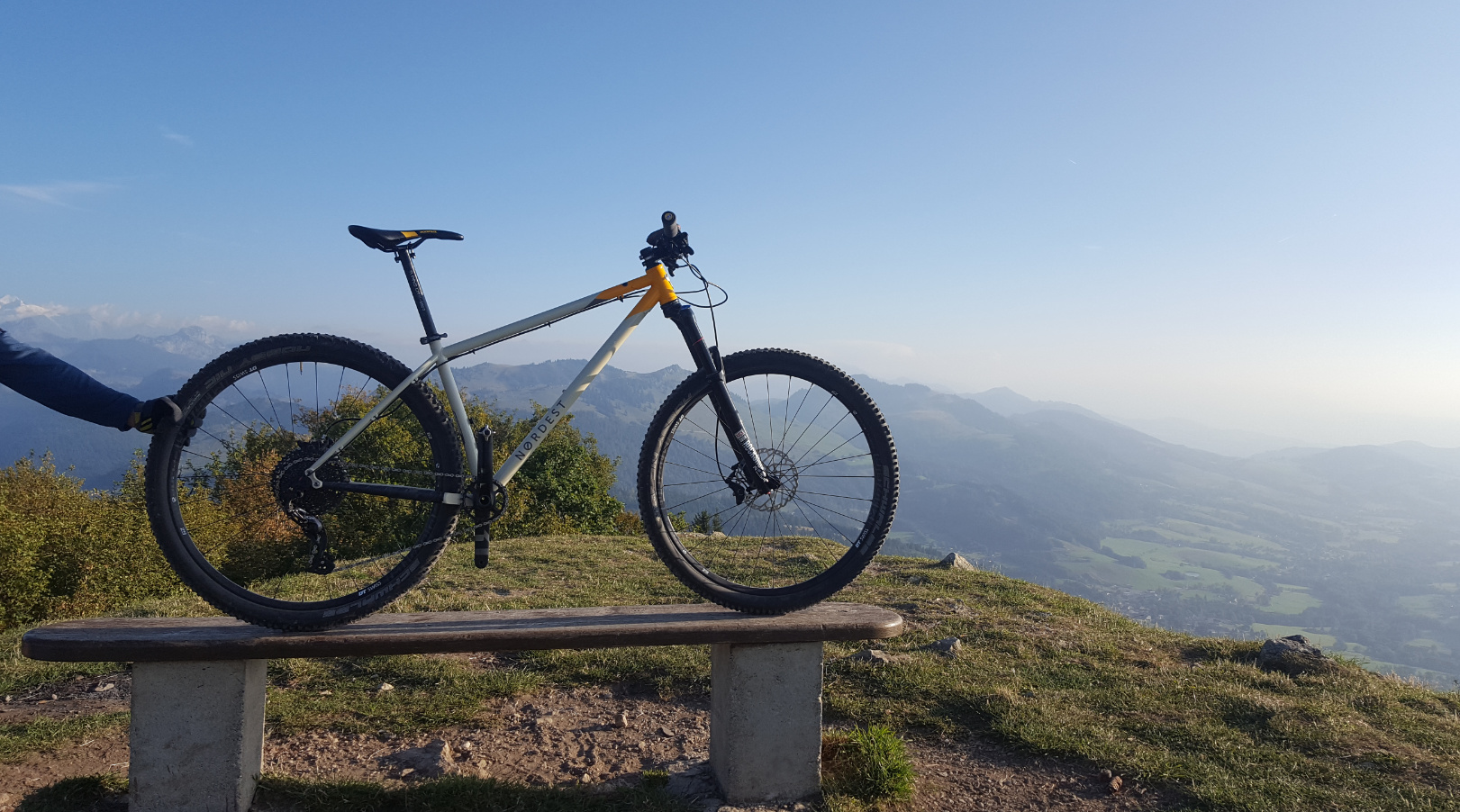

Suite au YauteNet je peux désormais faire un retour sur ce vélo.
Notez que je ne roule pas, que c'est ma première experience en 29" également !
Montée : ça monte bien, très bien. Ça ne cabre pas du tout dans le pentu malgré l'angle de taré à l'avant (66,3°), dans le très pentu pas pu tester car je mettais pied à terre avant (manquait un pignon à gauche :hot_face:)
Descente : On le lance et roule ma poule ! Le vélo met vraiment en confiance, on passe tout facilement, sans réfléchir : les descentes de gros cailloux, les petits raidars, les grosses marches à pleine vitesse. Tout ça passe tout seul ! Même avec peu de technique on s'autorise de passer à des endroits quand même assez engagés. Génial !
Maniabilité : Sur le YauteNet on a eu quelques épingles mais rien d’extrêmement serré non plus. Et pour le coup je n'ai pas senti le vélo plus difficile à faire passer. Pareil dans les quelques passages trialisants : ça passe très bien.
Bref très heureux du choix ! :smiling_face_with_three_hearts:
Une photo mal prise de la bête pour la route, on dirait un 26" à l'avant/29" derrière avec une fourche de 100mm :sweat_smile:
Version définitive avec potence de 60mm
Edit : précision, difficile de mettre un pneu plus gros que 2"25 à l'arrière car le pneu est déjà proche du tube de selle. Au niveau bases et haubants par contre il y a la place.
J’avoue qu’il est super joli en plus. Vraiment, on se demande pourquoi on n’en a pas tous un :crazy_face::grinning_face_with_smiling_eyes:
