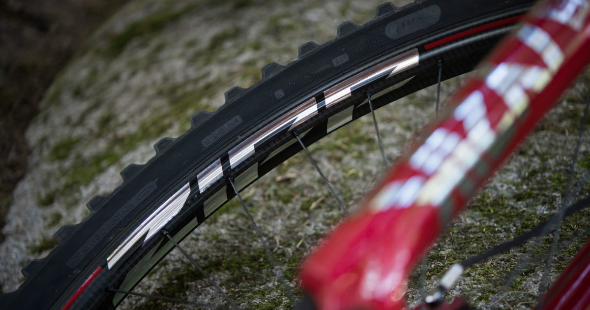

C'est à mon avis la grosse tendance à venir: des jantes larges, plus plates et tolérantes, un peu comme les zipp moto:
mais ça ne va pas être possible avec de l'alu
Du 30mm interne c'est ce qu'il faut pour du 2.3" désormais ?
Entre les "j'aime bien que la jante soit pas trop large pour qu'elle puisse être protégé par les pneus des caillous" et ça, c'est pas ultra cohérent.
J'ai du 35mm interne sur mes pneus en 2.8", c'est quand même bien large.
