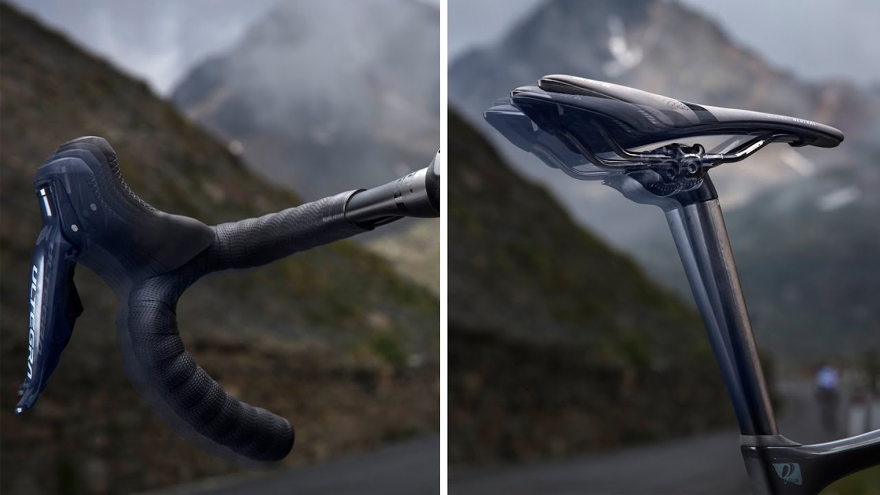

Le nouveau gravel tout suspendu de Specialized.
Perso je trouve ça moche.
C'est une tige de selle suspendue mais qui oscille longitudinalement ?

Ce qui m'interroge c'est comment se fait l'articulation à la base de la tige de selle... Il y a un pivot ou alors c'est basé sur la souplesse du carbone (et sa capacité à ne pas se fissurer au bout d'un an...) ?
Côté gauche, sur le tube vertical, il y a une fente et un serrage ...
Je ne vois pas trop ce que ça apporte (à part faire différent) par rapport à une tige de selle suspendue avec un parallélogramme comme ça a pu exister, c'est à peu près le même mouvement et dans les deux cas, seul le cycliste est suspendu
ça doit être le serrage de la tige de selle ! (de 1m de long)
pas de variation de la distance pédalier / selle
c'est intéressant de voir sur vojomag je crois les protos qu'ils ont développé pour suspendre la selle (et juste la selle) sans faire changer cette distance.

Tu fais quasi la même chose avec un parallélogramme (si le débattement est limité).

quasi c'est pas la même chose. Il faut bien que spé trouve une raison pour vendre un truc assez inutile
leur autre argument commercial, c'est qu'avec le mini amorto, ils évitent trop d'oscillations incontrôlées de la selle
je pense qu'une tige de selle avec assez de flex (quitte à avoir plusieurs modèles selon le poids du cycliste) est toute aussi efficace et moins complexe, lourde, chère
mais moins "hype" pour spé...
je ne sais plus combien le i-drive compensait le delta de hauteur selle / boitier
là spé, ils ont testé 2/3 système pour garantir la hauteur tout en suspendant la selle sur le cadre
