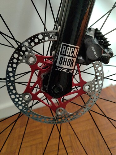

Et en plus ils sont chouettes :star_struck: avec des disques route comme les miens :ok_hand:t2:

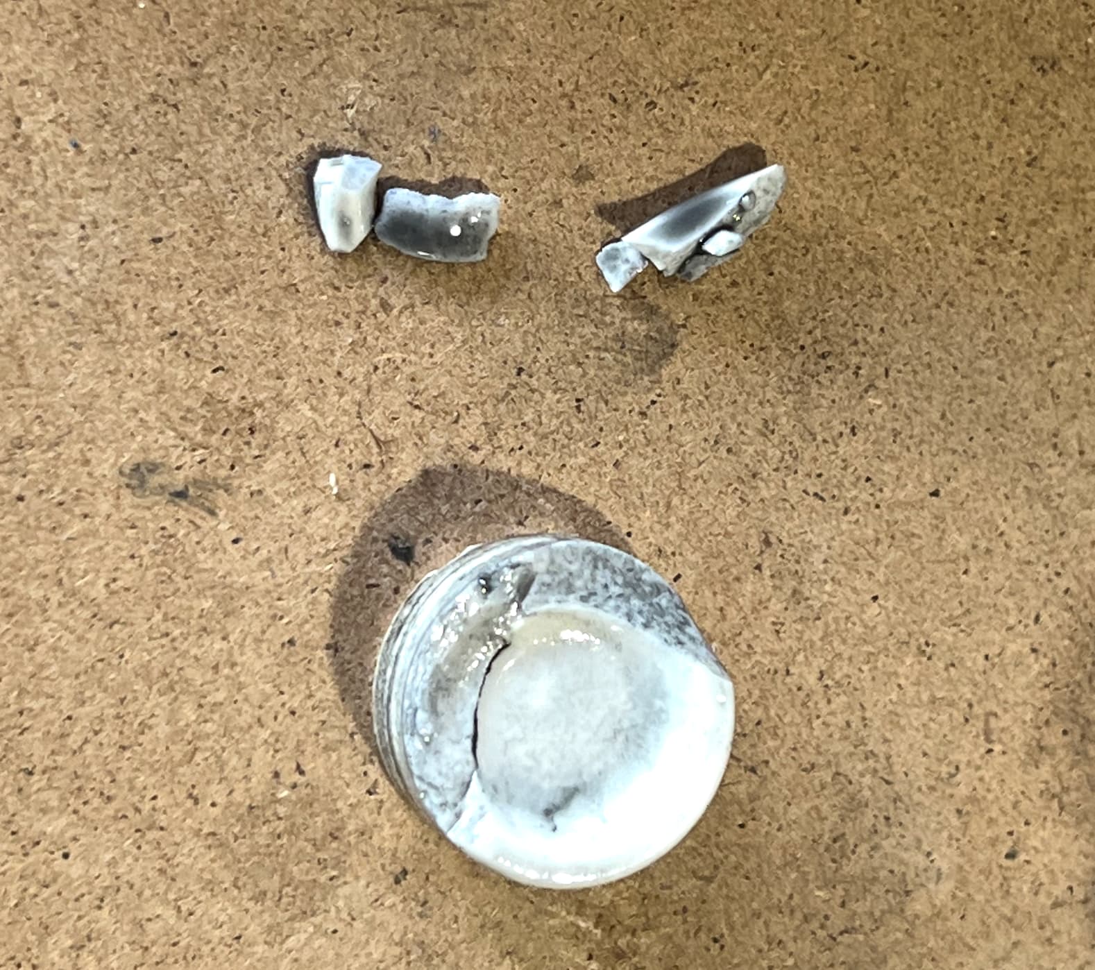

Bon j'ai tout démonté, et y'avait bien un piston fendu. J'en ai récupéré un sur un autre étrier qui avait eu le même pb. Tout réglé pile poil, à la lumière (enfin non au levier mais contrôlé à la lumière). Bon, pour le moment pas de différence, mais faut roder un peu plus.
Tu fends des pistons ? Sur des Shimano avec pistons en céramique ? Tu repousses les pistons sans laisser les vieilles plaquettes ou sans ouvrir le bocal ?
Non, je repousse toujours avec le bocal ouvert.
A mon avis, ça doit pas aimer quand il y a un truc qui se coince entre le piston et la plaquette.
