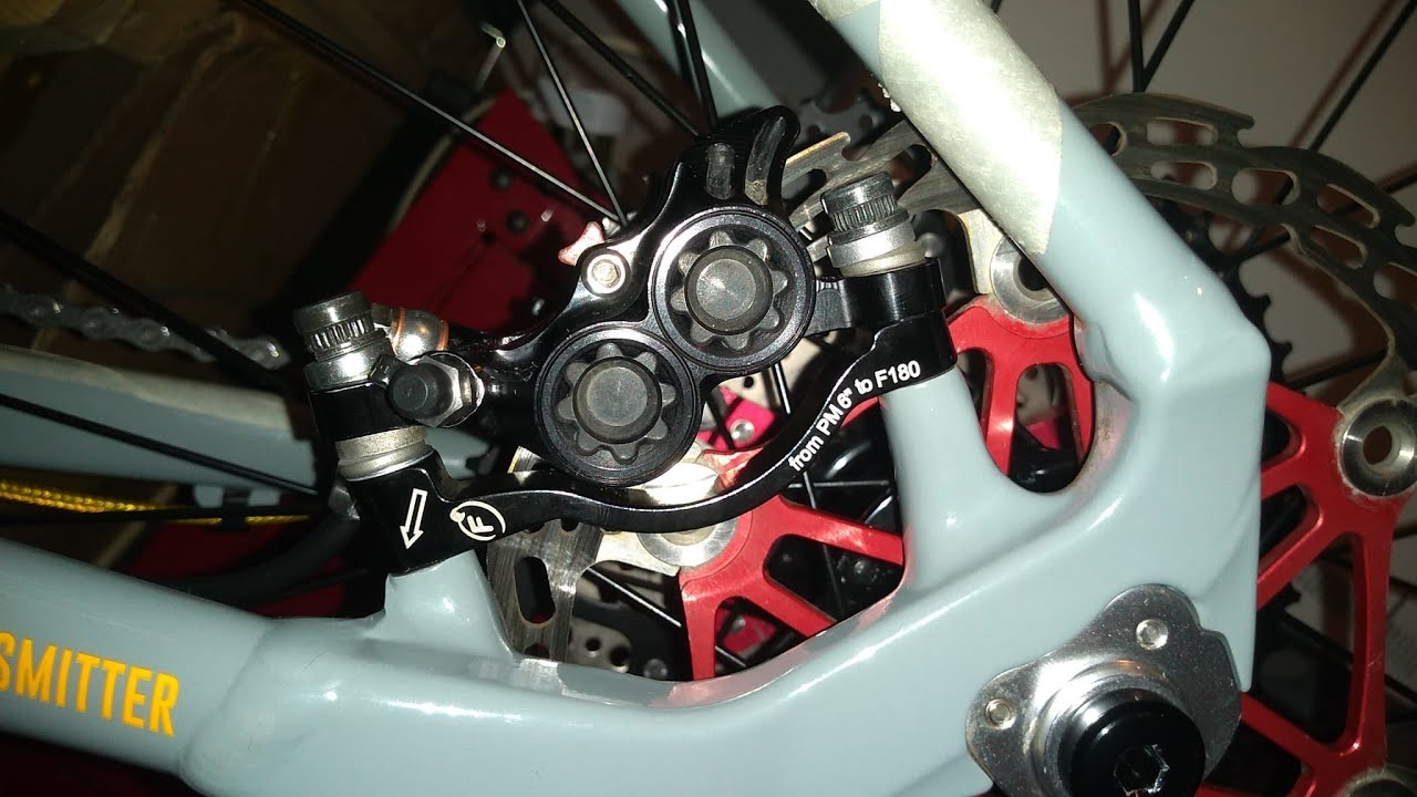

Sur les étriers Hope, il y a même une marque usinée au milieu pour aider à aligner. On repousse les pistons, on aligne l'étrier, on approche ensuite les plaquettes, et ça doit être parfait.
Et tout ça, c'est encore plus vrai avec des 4 pistons.
Essayez avec un frein qui va très bien et dereglez-le, et on en reparle ![]()
