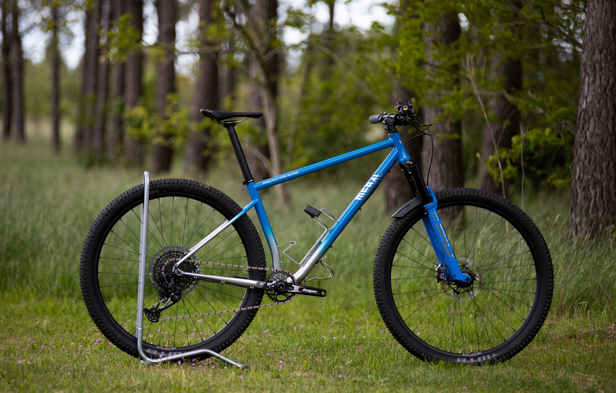

descriptif technique : • Routage externe
et on voit les 2 gaines le long du tube diagonal
C'est pas un velo de CLM ou typé Aero non plus uhuhu
Nan mais des gaines fixées par des rilsan et qui pendouillent à l'extérieur, ça fait un peu: "Jean-Pierre, juste une question avant qu'on lance la fabrication du vélo que t'as dessiné: ils vont passer par où les câbles ?".
La géométrie ... pas mal par rapport au programme je trouve
500 de reach pour un L ?
C'est le premier L que je vois qui a plus de reach que mon Alpine....
Mais qu'attendent ils pour le sortir en série ?
Jsais pas trop, habituellement le reach c'est jusqu'au tube de direction, on dirait que c'est le "reach final" jusqu'au centre de la potence/cintre non ?
En même temps le top tube fait 667 ! (640 sur le Speedfox pour un reach de 450) => ils doivent avoir inclus la potence.
Et pour la tige de selle :
"Il y a en effet un passage pour une gaine pour une tige de selle télescopique. Le passage se fait en externe comme les autres gaines et rentre dans le tube au dessus du boitier."
=> @Bizangoo : tu peux cliquer !

Un velo typé voyage avec 65.5 de direction, too much non ?
Couplé aux 76° du tube de selle ca fait quand meme moche cettr fourche loin devant, on croirit le tube de direction à moitié dessoudé.
Si ton voyage est en descente, c'est idéal !
oui mais plus de pièce détachées après, patte de dérailleur.... donc pas forcément un bon coup...
