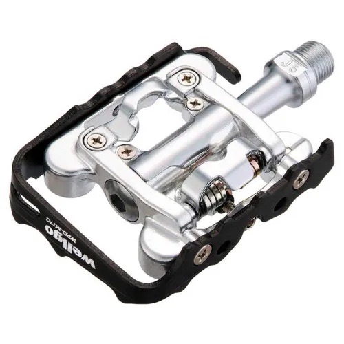

Pour le velotaf j’ai des pédales semi automatiques welgo réf WPD-95B.
J’ai un jeu latéral depuis peu , j’ai démonté pour comprendre :
en fait au bout de l’axe il y a un écrou M8, celui la il est bien serré, mais il ne suffit pas à maintenir l’axe qui a un jeu lattéral.
Le jeu est bloqué par une vis creuse M15 qui vient recouvrir l’écrou de 8, faire office de bouchon pour éviter que l’axe prenne la m… et accessoirement bloque le jeu l’ensemble écrou/axe en translation (en poussant l’axe/écrou au fond)
Pb: je n’ai plus cette vis creuse m15.
C’est la vis qu’on voit en bout d’axe sur la 1ère photo (pédale neuve)

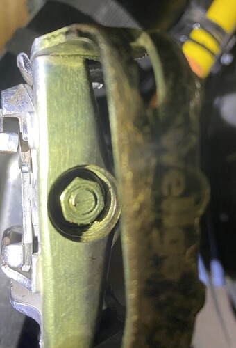

Sans ce bouchon ça donne ça.On voit lécrou en bout d’axe et le filetage M15 femelle .
Je pensais être malin, j’ai voulu mettre une vis creuse pour manivelle ISIS (trutativ), aussi en M15, manque de bol, je n’ai pas fait gaffe que ma vis creuse m15 devait être en pas à gauche. (Pour être certain, il faudrait que je démonte la pédale gauche et vérifier que le pas de la vis bouchon est bien à droite)
En attendant, ça nempeche pas de rouler: malgré le jeu, l’axe ne peut pas sortir. Le pb est qu’il n’y a pas de cache en bout d’axe et le jeu gène pour le déclipsage. A terme mes pédales risquent une usure prématurée, mais je n’ai pas trouvé de solution.
Ah oui, j’ai quand meme commencé par chercher la pièce chez welgo, mais, je n’ai rien trouvé et les vis creuses en M15 avec un pas à gauche, ça ne court pas les rues. Je ne cherches meme pas à faire le difficile sur la profondeur de la vis bouchon.
Quelqu’un a une astuce pour sauver cette pédale??
En trouver une d’occase pour récupérer la vis qui te manque
