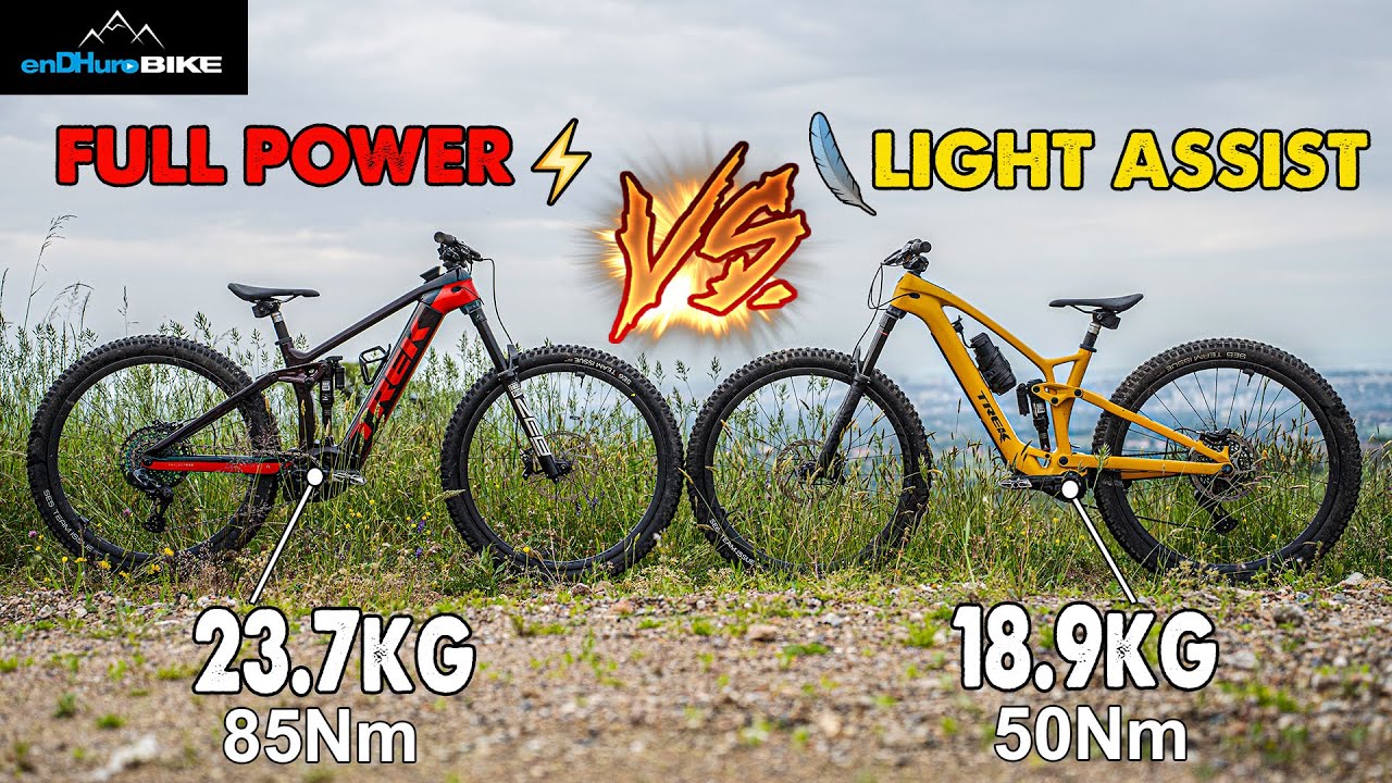

c'est quoi le poids "vérifié" entre les vrais VTTae légers (avec moteur TQ ou mahle), les rise et les "gros" VTTae ?
parce que pour rouler en groupe avec des VTTistes, un vrai VTTae ça reste l'idéal et ça se ressent sur la balance
le rise reste quand même globalement dimensionné comme un gros VTTae, c'est le même moteur, qui consomme juste moins, donc qui permet d'embarquer une batterie plus petite / plus légère
Ça paraît énorme . La batterie elle pèse combien dans tout ça ?
C’est quoi un vrai vttae ? Un vttae avec du portage et des épingles ? ![]()
Pieds bras, oui, mais cul/bras ça change. Il ne risque pas d'être un peu court une fois assis ?
Le Trek Fuel Exe (TQ) est donné à partir de 16 kilos, le BMC FourStroke AMP (TQ) 15,5 kilos (tarif stratosphérique), le Rise (Shim EP8) 16,5 suivant la batterie, et 20 avec la grosse batterie, le cadre alu et entrée de gamme.
Mahle, ils font du moteur pédalier ? (je n'ai vu qu'un moteur roue arrière)
Oui c'est un peu ça : un vttae léger assiste moins mais comme il est plus léger, il permet une autonomie équivalente, et a un comportement proche d'un gros enduro question poids. L'assistance est aussi plus en retrait, on est censé garder l'impression de pédaler pour avancer, plus que d'être poussé dès qu'on caresse les pédales.

un vrai VTTae léger !
un truc qui fait 16-18kg, pas 22-25
le rise est un modèle entre 2, il a un moteur lourd et une batterie légère
les spé "SL", trek fuel ex-e, bmc,... c'est des moteurs et batteries légers

entre autre le "SL" de chez spé
Pas évident qd même... En résumé, le light est vraiment loin du full. Mais plus proche du musculaire, en descente comme en montée...
Par contre, sur du D+ prononcé, il a l'air vraiment à la peine, plutôt fait pour du vallonné...

Mon avis est qu’avec un vae leger, tu prends les mêmes montées qu’en vtt musculaire : dfci si possible etc et single en descente
Alors qu’avec un vae puissant, c’est fait pour prendre les sentiers dans les 2 sens , limite le plaisir est à prendre les single en montée . C’est plus la même pratique
Rappelez vous à Embrun, les types qui nous ont chambres étaient montés par le single .

Je dis juste qu'il est à la peine par rapport au Full AE, donc si tu cherches juste à te faire plaisir dans les descente, il suffira pas. Ce qui en fait un bon compromis. Après, comme dit ds la video, il faut un bon bagage technique pour en profiter dans les descentes du Full AE. Là aussi, ça semble un bon compromis le Light (quoique, 5kg d'écart entre le Light et le Full, c'est aussi l'écart entre un muscu et le Light AE).
