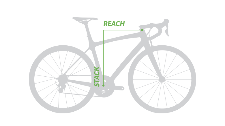

J’ai un peu plus de mal à voir à quoi sert la mesure de stack ? à savoir à quelle hauteur est le cadre entre tes jambes ??? ça me semble un peu superflu, ça ne doit pas être ça.
Le Stack, c’est pédalier-douille haute de direction non? Donc représentatif de la hauteur de ton poste de pilotage par rapport au point de départ des mesures : le boitier.
Ah gasp, oui tu as raison !
Stack et reach te donnent la position du haut de ta douille de direction par rapport au boitier de pédalier
Donc La hauteur et la longueur du cadre … mais bon c’est nase de dire hauteur et longueur
Brup, on l'a déjà eu 20* cette remarque.... c'est quand même pas notre faute si c'est marqué reach et stack sur tous les plans de géométrie, si ?
Si on dit aux gens de contrôler longueur et hauteur dans les docs, ils ne trouveront jamais ces infos !

Non, c'est surtout que longueur et hauteur de cadre ne veut rien dire ........ longueur et hauteur par rapport à quoi ? Toi en tant qu'utilisateur n'aura pas la même définition que moi quand je vais définir le carton pour l'expédition de mon cadre ?
historiquement longueur x largeur, c'est
la hauteur du centre du BDP au centre du tube sup'
la longueur c'est la distance entre le centre du tube de selle, et le centre du pivot de fourche.
a une époque lointaine ou les velo etait tous en 29pou... en 700, c’était des valeurs valable. aujourd’hui même sur les routes ca commence a etre compliquer, puisque même la les cadre sont sloping! :slight_smile:
pas pour moi. Le TTH me paraissait une mesure qui parlait direct et easy à comparer entre vélos. A moins d'avoir un angle de tube de selle très atypique, j'ai encore le sentiment que TTH et reach vont donner une info très similaire... et le TTH est plus facile à mesurer sur un vélo dont on a pas accès à la géométrie.
