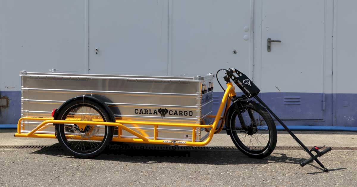

Je veux pouvoir lui coller une remorque Bob et/ou des sacoches et à terme une remorque plus grande pour des besoins ponctuels, genre ça :
20kgs à vide, plus de 150kgs de charge.

J'y connais rien dans VAE mais pour ta remorque, quelqu'un a posté sur un autre fofo ce lien :
Les plans sont en open source, tu peux la faire toi même. Elle possède son propre frein.
Un beau challenge pour @Carbone ? ![]()
La Carla était en open source il y a quelques mois/années en arrière. On dirait que ce n'est plus le cas ![]()
