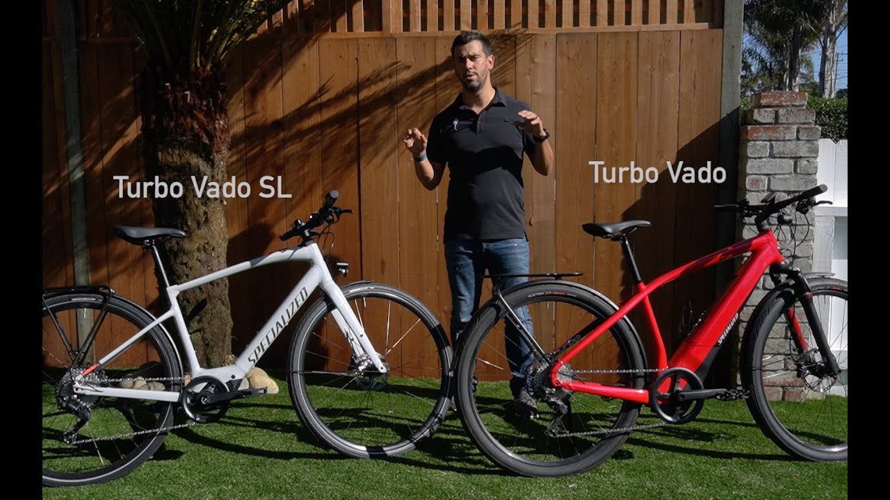

Dans ton choix, je rajouterais justement un vado (moteur brose puissant, silencieux, sans frein au-dessus de 25km/h)
Voir le nouveau vado SL
La motorisation est beaucoup moins puissante (240w en pic contre 250w nominal, plus de 500w en pic) mais le vélo est beaucoup plus léger... à tester, je ne sais pas comment se comporte l'assistance sur une longue montée. En vtt, le levo SL est apprécié pour son comportement moins lourd.

Le Vado c'est un super choix. C'est un vae trés coupleux. Par contre j'éviterais le SL. Ce modéle a été conçu pour se rapprocher le plus possible d'un vrai vélo. Il est très léger mais en revanche le couple est de 30Nm. Le SL me botte bien pour remplacer mon Atomikotaf en Bafang, mais avec le trés gros raidar sur mon trajet vélotafAE je suis hésitant sur le SL. Voir le comparatif sur ces deux spads trés bien fait :

A titre perso, je n'ai pas envie de changer mon vélotaf, mais j'essayerais de poser mes fesses sur le SL pour voir ce qu'il vaut et le conseiller... ou pas !

La batterie est un autre argument contre le Vado SL. Il n'a pas de batterie amovible, les cellules sont dans le cadre (d'où l'aspect vélo sans assistance et le poids légers). Du coup il faut pourvoir mettre le vélo à coté d'une prise si on veut le recharger au taf' .Toutefois il y a une batterie supplémentaire en option à mettre sur le porte gourde pour augmenter l'autonomie. Même s'il dispose d'une prise dans son garage, je connais un gourdophobe qui jamais ne roulera sur un Vado SL :grinning:
