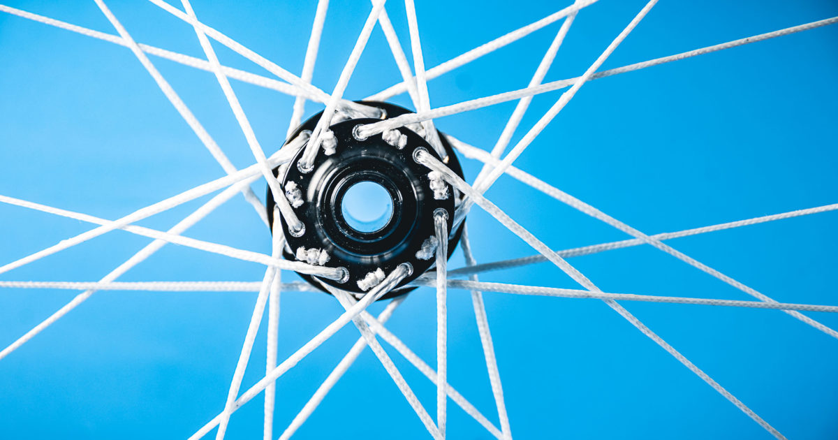

Intéressant l’article sur les rayons synthétiques
oui j’ai trouvé aussi. ça sera pas mal quand ça sera au point pour d’autres pratiques que le xc/marathon.
