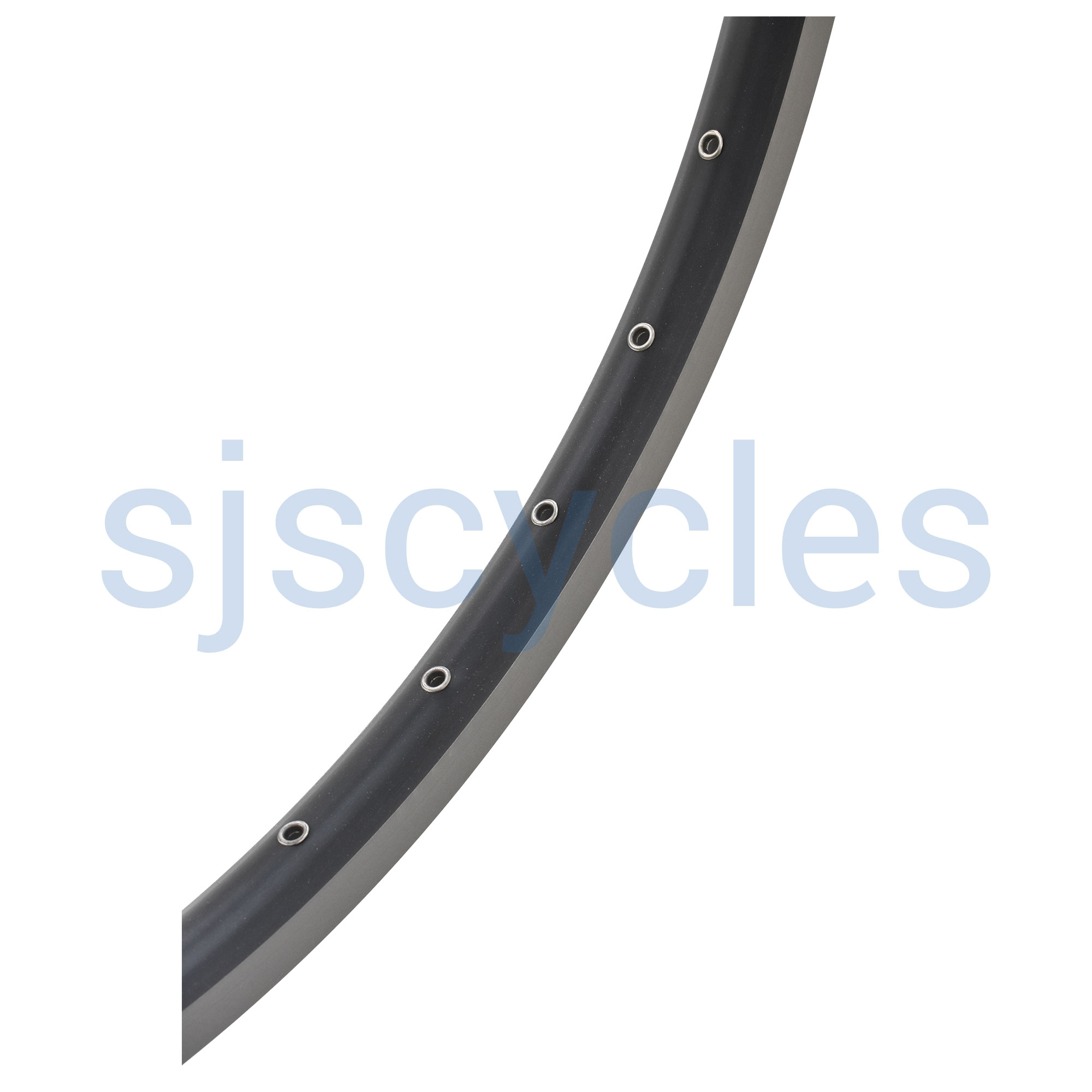

En jantes, à part DTSWISS et notubes yen a pas des masses qui valent le coup d’être montées…
Peut être chez spank ?
WTB ? A creuser !
american classique, mavic enve, tout ceci est bien mieux que spank par exemple
A trouver en jante seule c’est pas évident j’imagine pour Mavic et American.
Et pour Fred une Enve c’est pas un peu trop ?

Rigida, j'en ai monté, celles qui avaient le revêtement semblable à la couche céramique de chez Mavic. Elles roulent encore des fois. ça me revient, c'était des Rigida Carbide :
Elles n'ont pas fendu ... mais je n'ai jamais fendu de jantes non plus. :smiley:

si t’as pris des crest, tu as fais une erreur, c’est trop léger pour ton usage, ça vieillira pas mieux que les arch ex que tu as fendues !
si t’as pris des arcj mk3, t’as fais une erreur, c’est trop large pour ton usage… ces jantes larges sont faites pour rendre le pneu plus “carré”, pour gagner du grip. Et ce n’est pas ce que tu recherche. En contre partie, ça expose plus les flancs du pneu aux cailloux, objets contondants,… --> plus de risque de crevaison. C’est limité en enduro (les jantes larges sont à la base pour cet usage) parce que les flancs sont plus costauds que sur des pneus de XC / rando comme tu monte.
A mon sens, il n’y a pas de jante dans la gamme notubes actuelle pour ton usage
Ou les anciennes crest (pas Mk3 ) ?
non
relis l’article de vojomag : la arch est une version renforcée des crest. Tu casse les arch… tu crois que tu devrais prendre une version moins costaud avec les crest ?
