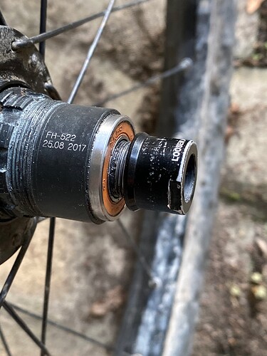

Non, en fait c’est juste un écrou desserré , celui qui maintient le crl au moyeu. je l’avais resserré rapidement avant les vacances, mais sans contre écrou , ni frein filet ça n’a pas tenu.

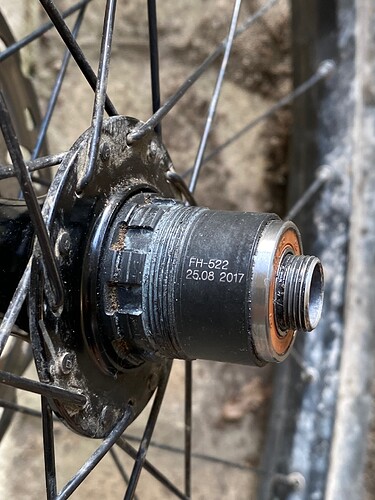

Mais non , c’est pas la k7 qui se desserre, c’est le corps de roue libre
En fait le moyeu ne doit pas être stans. La réf c’est fh-522 de 2017 et ça renvoie plutôt chez cannondale (ou spécialized)
C’est normal le roulement apparent ?
Et au bout de l’axe, l’écrou (pas à gauche )
Du coup j’ai nettoyé un peu l’écrou et l’axe , mis du frein filet bleu , la k7 (et une bonne couche de graisse) et zou. Il faut juste attendre que le frein filet sèche . (24h donc pas de vélo demain )

Oui. Ça vient du xd pour pouvoir passer le pignon de 10 dents et l'écrou
