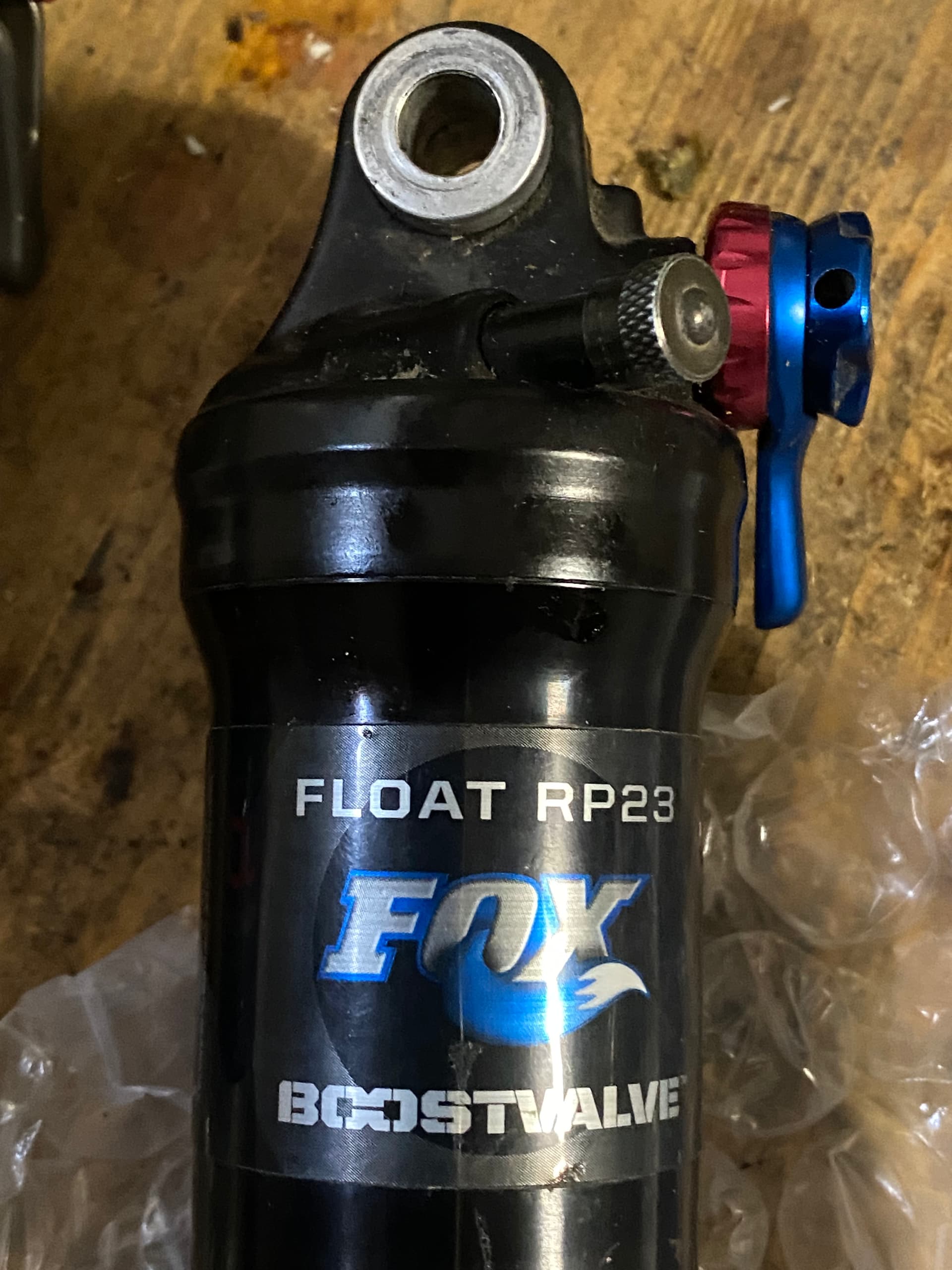

J’ai regardé ce que j’avais comme amorto de côté , j’ai un Fox ctd qui doit être à @koyote et un rp 23 qui doit être à @BigJim

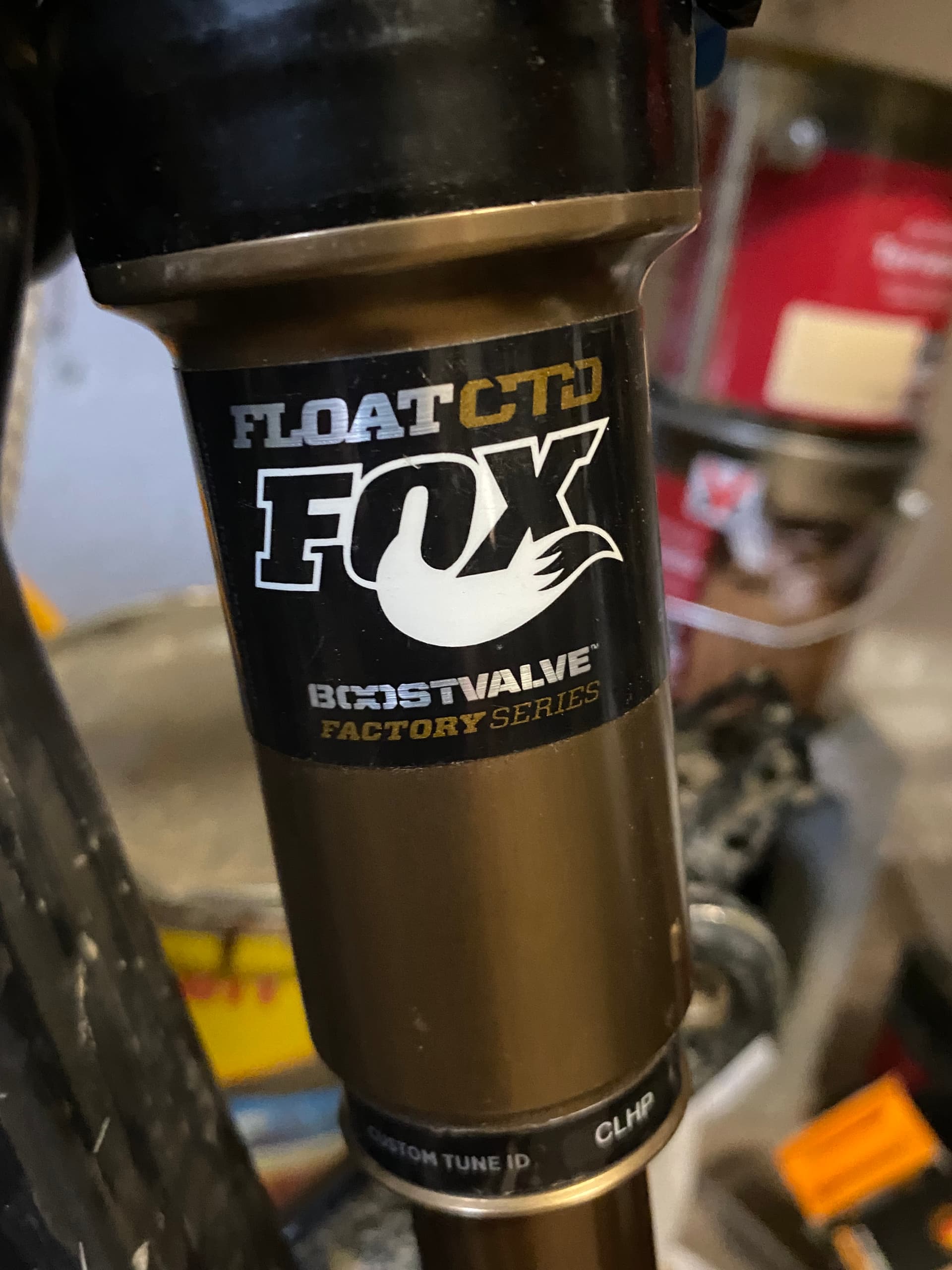

le premier, le doré, c'est celui d'origine du TF29
moins bien en fonctionnement que le bos (sauf si ce dernier fuit), mieux que le rp23 qu'il y a sur le TF26 de seb
je ne sais plus si je te l'ai filé pour toi, pour seb comme vous êtes pas loin, comme pièce de secours,...
il marchera très bien sur ton TF29
Monte le, éventuellement je récupère le bos le we prochain si j'ai le temps, et je regarde pour l'état des joints
