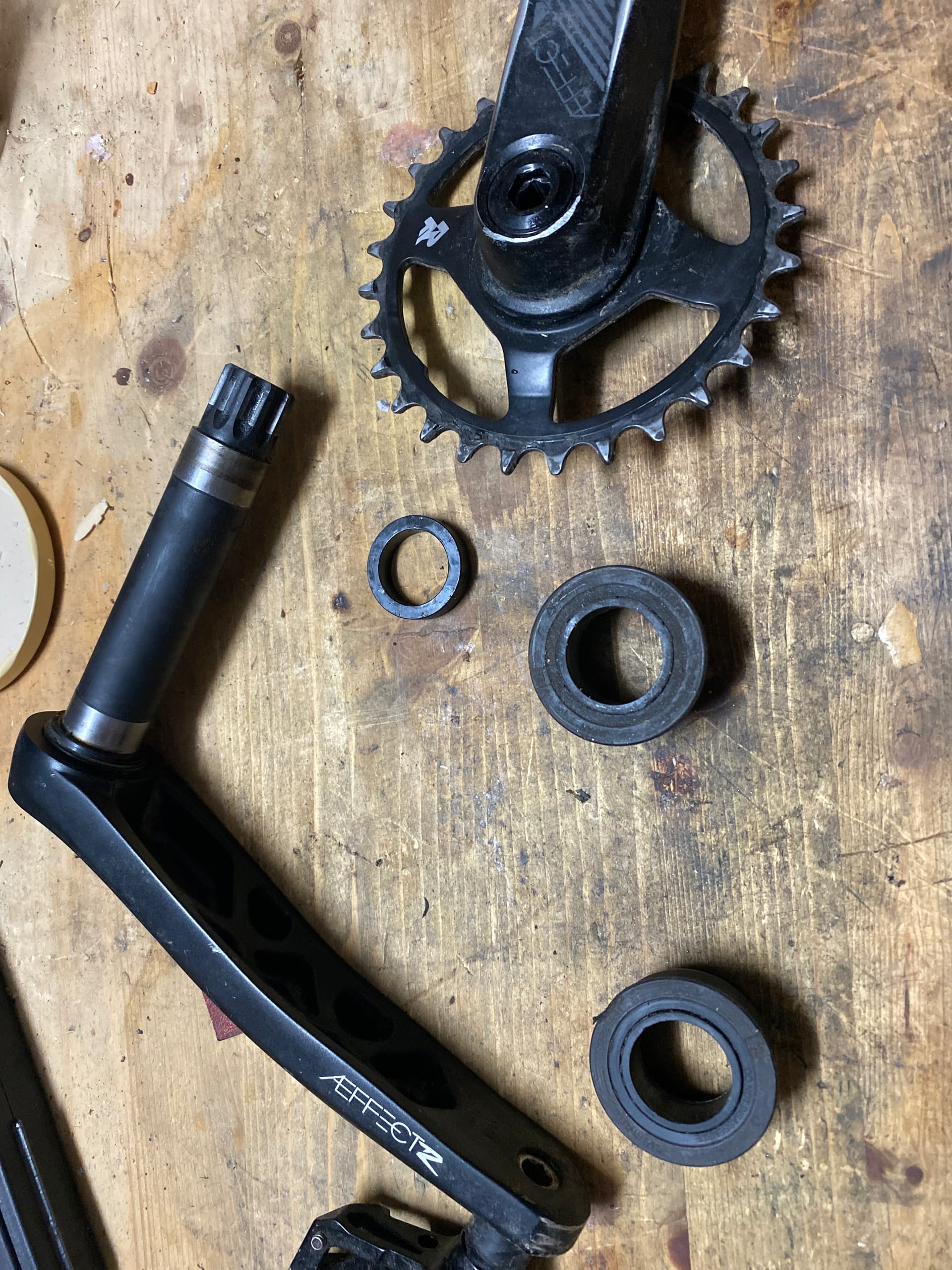

Toujours en mécanique, cette fois je passe au pédalier .

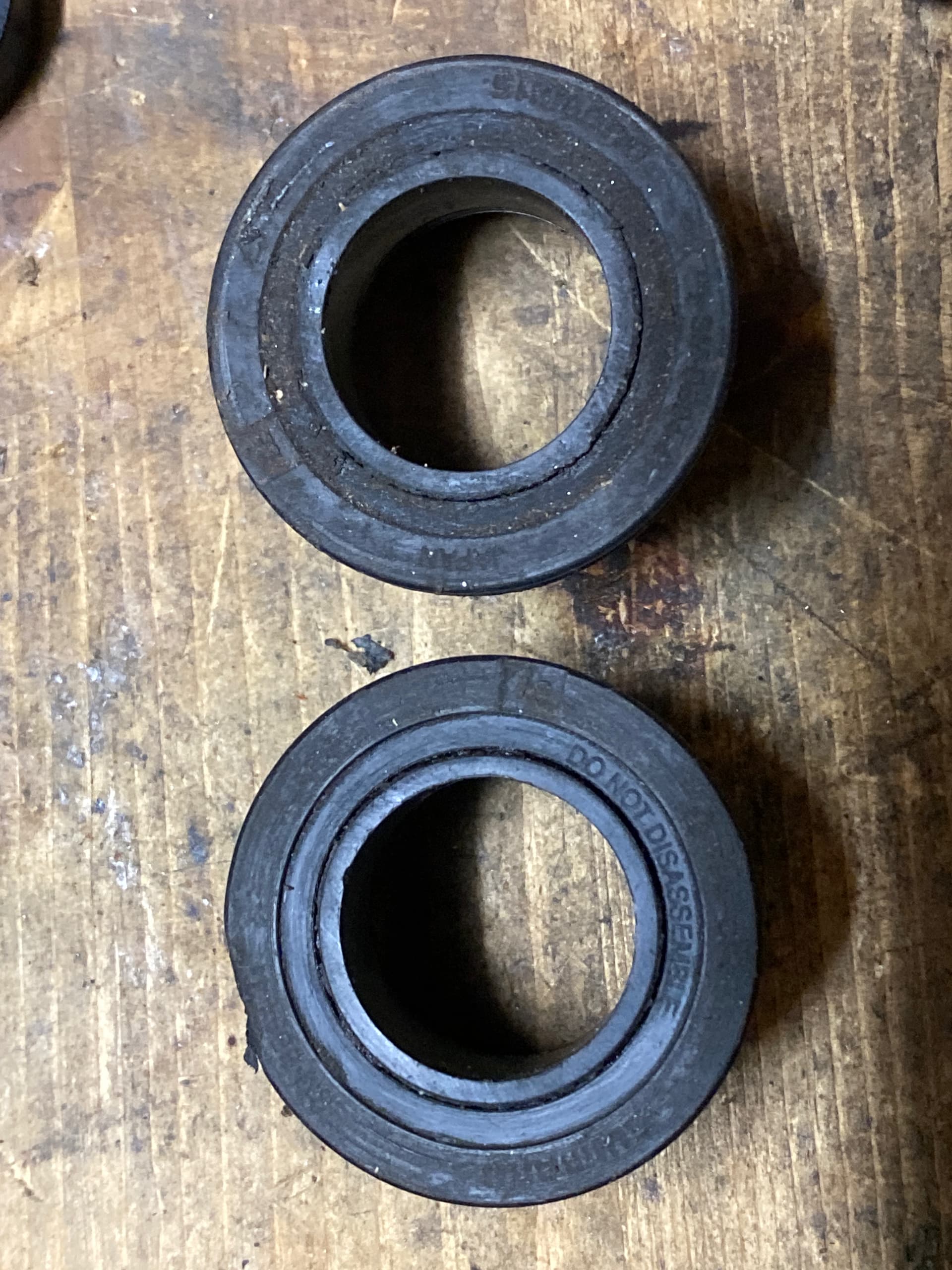

@Carbone j’ai lu à plusieurs reprises que tu ose ouvrir les roulements ?
Je pense que je vais plutôt commander des roulements en avance. Ça me parait bien compliqué de rien abîmer .
Au fait, dans pressfit , il y a « press » c’est normal que les roulements viennent tout seul au démontage ?
Là où j’ai eu du mal c’est pour démonter la manivelle race face, j’ai dû sortir , la clé à douille pour les roues de voiture. (Auto pour les franc-comtois ) (bien pratique la douille btr de 8 pour carré de 1/2" ) + appui avec le pied sur la pédale

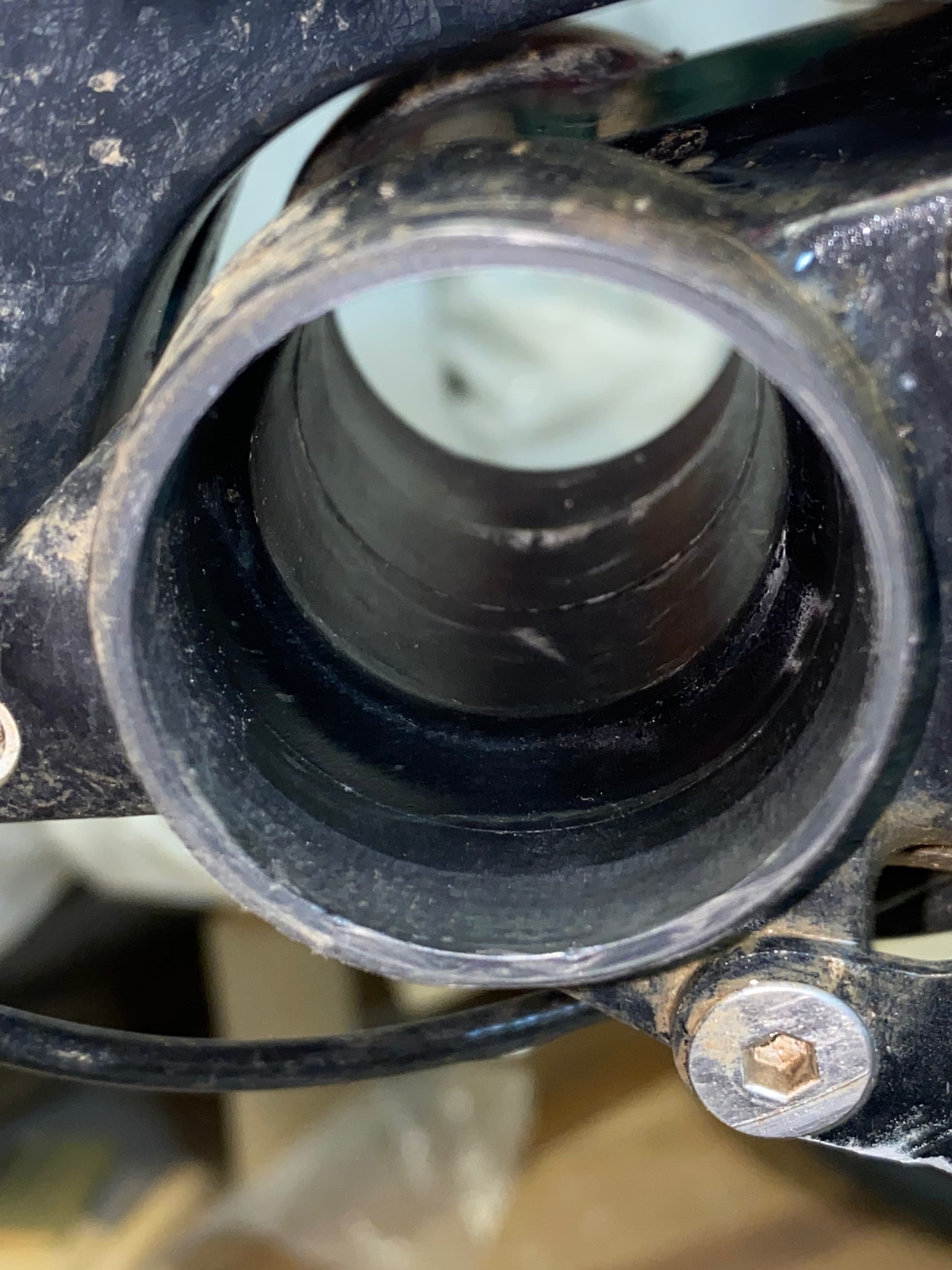

J’ai essayé un boîtier de ce type, mais ça ne va pas , le milieu de la douille du trialfox est trop étroit
Au centre il y a un diamètre plus fin que je n’arrive pas encore à mesurer (trop profond pour le pied à coulisse)
Après plusieurs tentatives empiriques, la fourchette pour ce diamètre est entre 35.5 et 36 mm alors que c’est 39.85mm à l’extrémité
Ce que j’arrive a mesurer c’est la profondeur de l’étroiture 25mm
Ton tube au milieu c'est pas la pièce d'origine entre les 2 roulements ????
Je ne pense pas, sinon on aurait un épaulement , la c’est conique, c’est lisse .

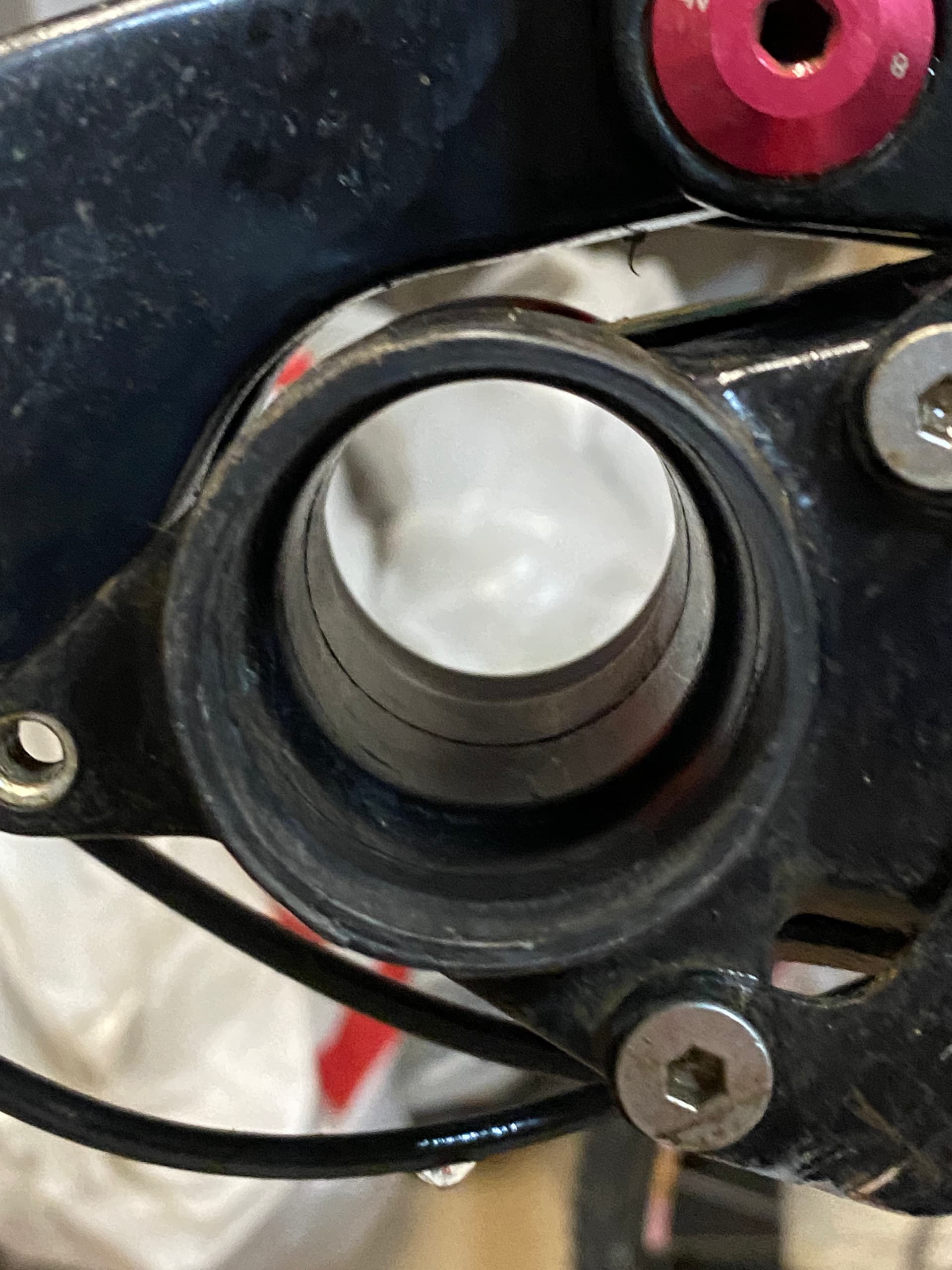

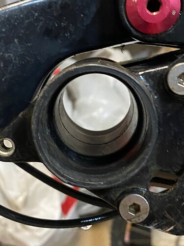

Je mets une photo mais on ne va pas voir grand chose
C'est normal sinon tu peux pas démouler la pièce
J’ai pas compris. Si j’ai pas de point d’appui, et que c’est parfaitement lisse, comment ce tube pourrait être inséré ou extrait ?
Je regarderais de nouveau à la lumière du jour, mais pour l’instant tel que je le vois ce soir, ça fait partie du cadre.
Regarde la, sur cette photo du cadre nu, la douille, c’est comme sur le mien, c’est d’origine
Par contre pour trouver l’info que c’est du bb92 particulier (35mm au centre) , je vois çà nulle part

Bon le boîtier est changé. Pour les nouvelles coupelles j’ai mieux compris pourquoi il y a press dans pressfit . Ça ne rentre pas comme papa dans maman comme avec les anciennes coupelles.
Le plus chiant dans la manip c’est mettre 60Nm dans la vis de manivelle race face . Un pied sur la pédale a appuyer et l’autre sur la clé dynamo. Et là pour le coup sans clé Dynamo j’aurais mis beaucoup moins .
