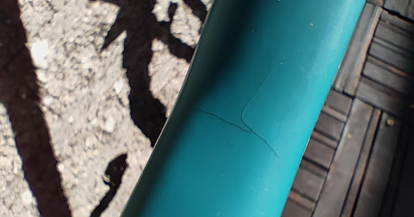

Bon, ce matin comme il faisait soleil (sic !) j'en ai profité pour faire des photos. Attention, âmes sensibles s'abstenir :confused:
et j'en ai découvert une autre plus près du TDS
BMC m'a répondu rapidement et demandé des photos (on ne peut pas en joindre sur leur formulaire de contact).
C'est pas évident de savoir si c'est superficiel ou pas. Il n'y a aucun craquement en tous cas.
Je croise le doigts, j'aime trop ce vélo (le système du blocage de de l'amorto synchronisé avec la hauteur de la TDS c'est juste génial je trouve, et ils l'ont abandonné) et je serais bien ennuyé si je devais le changer.
Je n'ai pas envie non plus d'être obligé de balancer des coups de scie au milieu des tubes pour prouver qu'il est détruit - chose que demande BMC, de ce que j'ai lu, pour en avoir un neuf.
Tu ponces les endroits où tu as les lignes qui t'inquiètent et tu verras si c'est la peinture qui se rétracte ou le cadre qui se fissure.

Tu peux aussi regarder au travers de la trappe pour voir l’intérieur du cadre.
la "fissure" en virgule, à mon avis c'est pas une fissure, mais "juste" la peinture qui craque sur les nappes de carbone
C'est possible, cette zone doit travailler pas mal quand on est assis et qu'on pédale en force. Le carbone est assez souple et le vernis l'est peut être moins.
J'ai eu une réponse de Melina de chez BMC : "nous ne sommes pas sûrs que seule la peinture est fissurée" :confused:

J'ai comme idée que l'ouverture sous le top tube pour accéder au mécanisme de la tige de selle créait une zone moins rigide et que probablement les grands (avec une tige de selle avec une grande sortie) assez lourds (et puissants en rapport) augmentaient encore les efforts à ce niveau.
