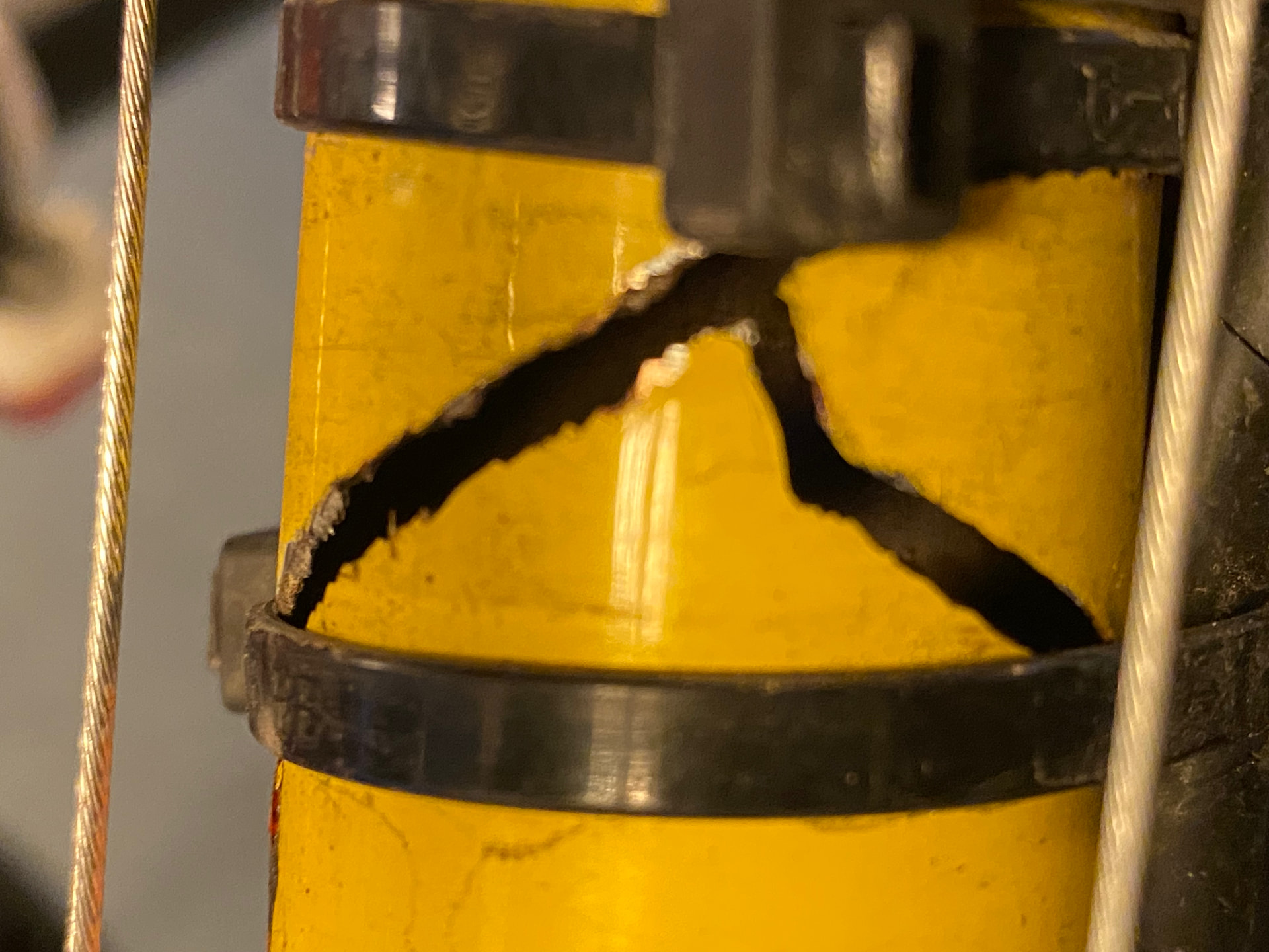

Je continue l’acharnement thérapeutique ?
C’est le tube diagonal

Je sais pas trop. Là c’était un cadre de route (à l’ancienne qui ne tolérait pas des pneus >25mm) que j’avais chargé pour mettre porte bagages , garde boue. (Pas d’œillets que de la bidouille par colliers).
Comme il m’arrive d’être chargé , et qu’en vallée j’ai toujours vent de face, je l’avais électrifié avec un petit moteur pour assurer une vitesse minimale.

Cadre alu ou acier.
Si acier, c’est la rouille qui l’a bouffé ? Sinon un manchon + soudure et il sort de rodage.

Non pas de rouille, il n’a jamais dormi dehors .
C’est moi qui ait fait une connerie au début de son électrification j’avais fixé la batterie sur les fixations porte bidon et ça avait fini par lâcher .
Alors j’avais renforcé la fixation avec des colliers inox , mais le mal était fait , ça a fait point de rupture au bout de quelques années.
Je vais passer voir un cadreur voir si ça vaut le coup de mettre un manchon.

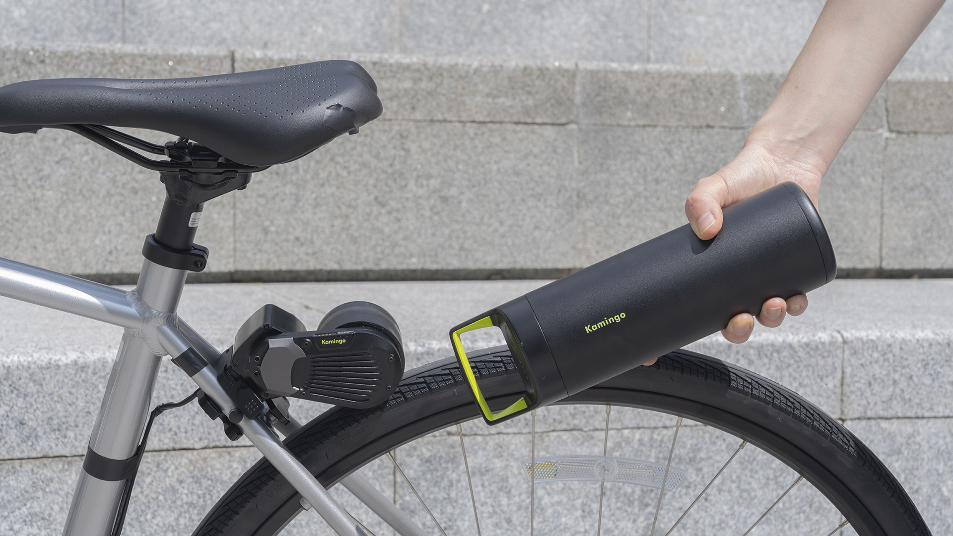

Il y a ce moteur léger type solex
