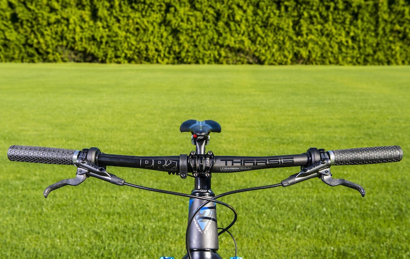

En attendant le 12 vitesses, un test du Di2 XTR électrique.
http://www.pinkbike.com/news/shimanos-official-di2-xtr-launch.html
C’est vrai que ça fait clean :
En effet, c’est bien tondu.
c’est propre :wink:
On dirait un cintre de single speed.
En effet c’est vraiment bien tondu :relaxed:
