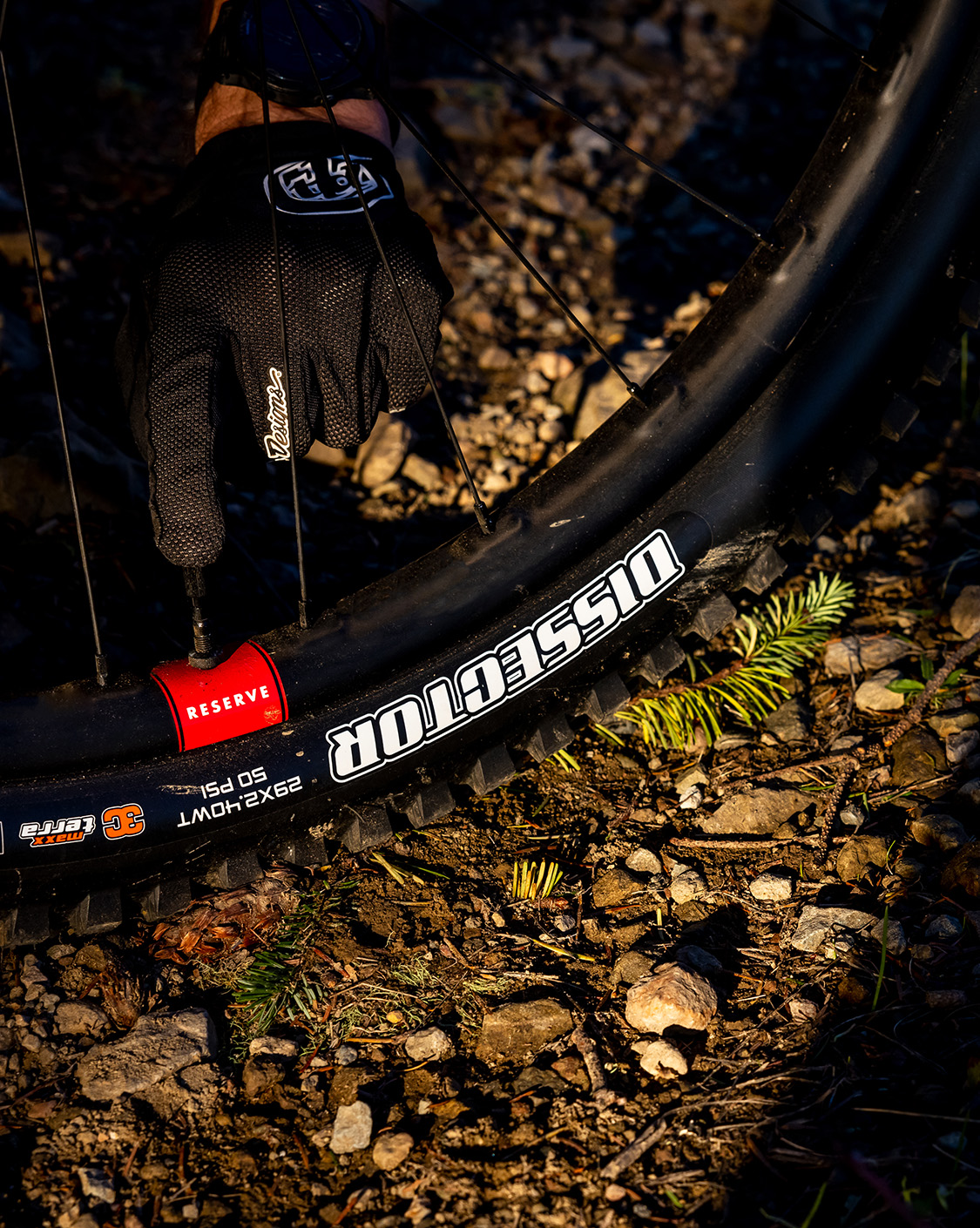

C'est deja mentionné dans le sujet "Vu sur le net" par Fab, mais quelqu'un a deja essayé les nouvelles valves Fillmore ?
J'ai voulu remettre de l'air dans ma roue hier avant une sortie, et en enlevant le capuchon, le corp de la valve est sortie avec, ainsi que du liquide répandu partout... avec ce nouveau system, ce problème n'existerai pas, mais pour (re)mettre du liquide préventif dans le pneu j'ai l'impression que le système pourrai se boucher...
45 euros la paire, j'hesite a les essayer... mais j'achète des valves presta régulièrement, donc au long terme c'est peut-être interessant.
Vos avis ?

Je les ai celles-là, les capuchons sont utiles car l'un permet de serrer les obus et l'autre pour les têtes de rayons, mais leur fonctionnement est classique.
Les fillmores sont techniquement bien plus avancées et c'est ça qui m'intéresse (pour remplacer mes Peatys d'ailleurs), pour éviter de dévisser l'obus et SURTOUT pour dégonfler facilement en gardant les gants et sans enlever le capuchon.

pas encore... j'ai des doutes sur le système: le centre ne s'enlève pas donc le remplissage de liquide nécessitera une seringue alors que je n'en n'utilise pas aujourd'hui, et la l'étanchéité de la base me semble hasardeux... J'attend que quelqu'un nous fasse un CR !
