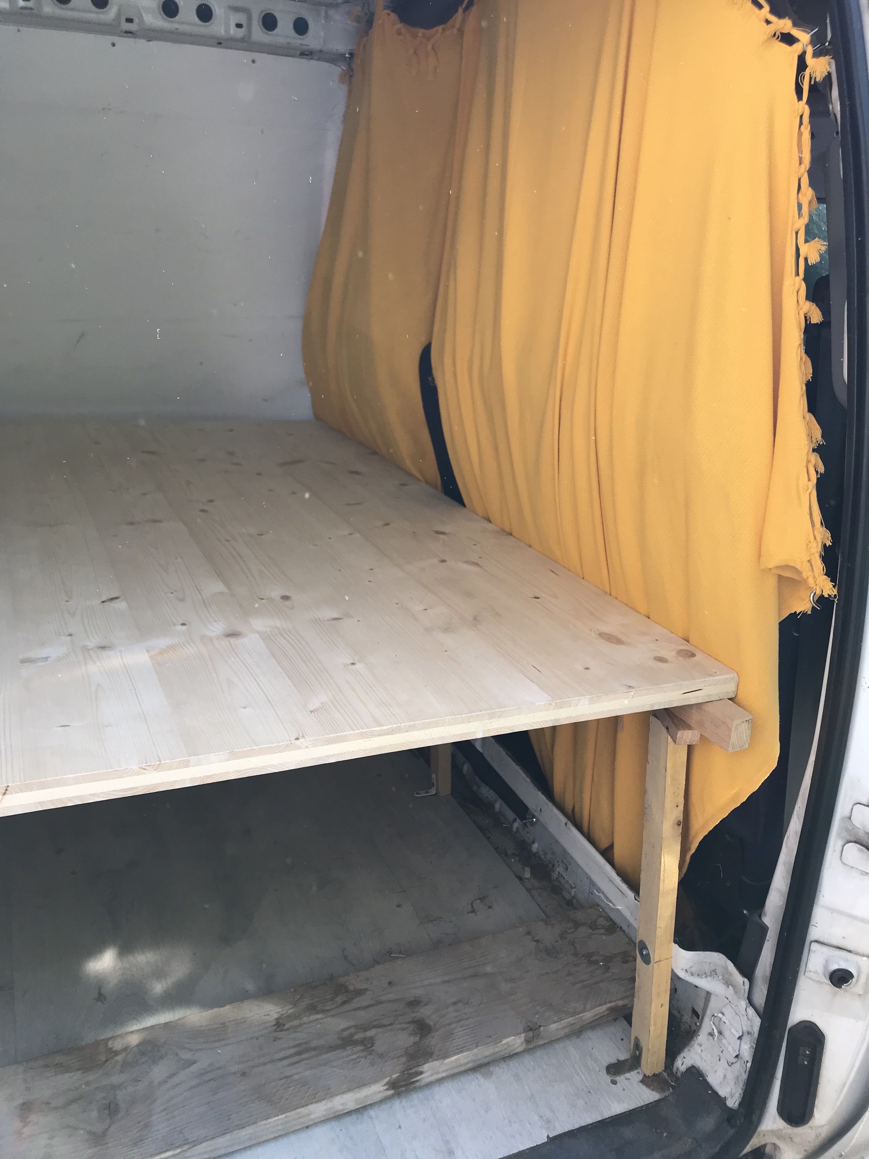

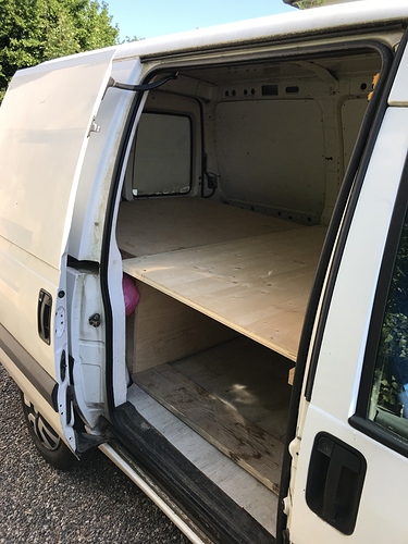

Mon vieux scudo et son aménagement spartiate.
Un caisson à l’arrière et une grande planche qui va sur le caisson quand on voyage. la Planche va se poser devant le caisson pour dormir.

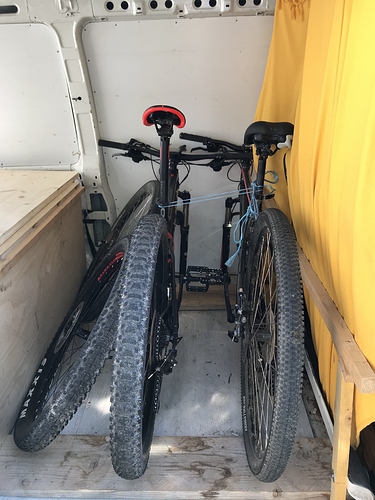

Possibilité de laisser le lit en place avec les deux vélos sous la planche mais couchés l’un sur l’autre ce qui n’a va pas sans poser de problème : protection à prévoir entre les deux (grosse couverture), hydraulique si une petite bulle se balade… ou alors rehausser le caisson mais on dort collé au plafond.
Le matelas (non présent sur les photos) est le matelas de futon de la chambre d’amis. Il se range plié en 3 sur le caisson. Un matelas de BZ serait sûrement plus confortable.
Pas encore testé.

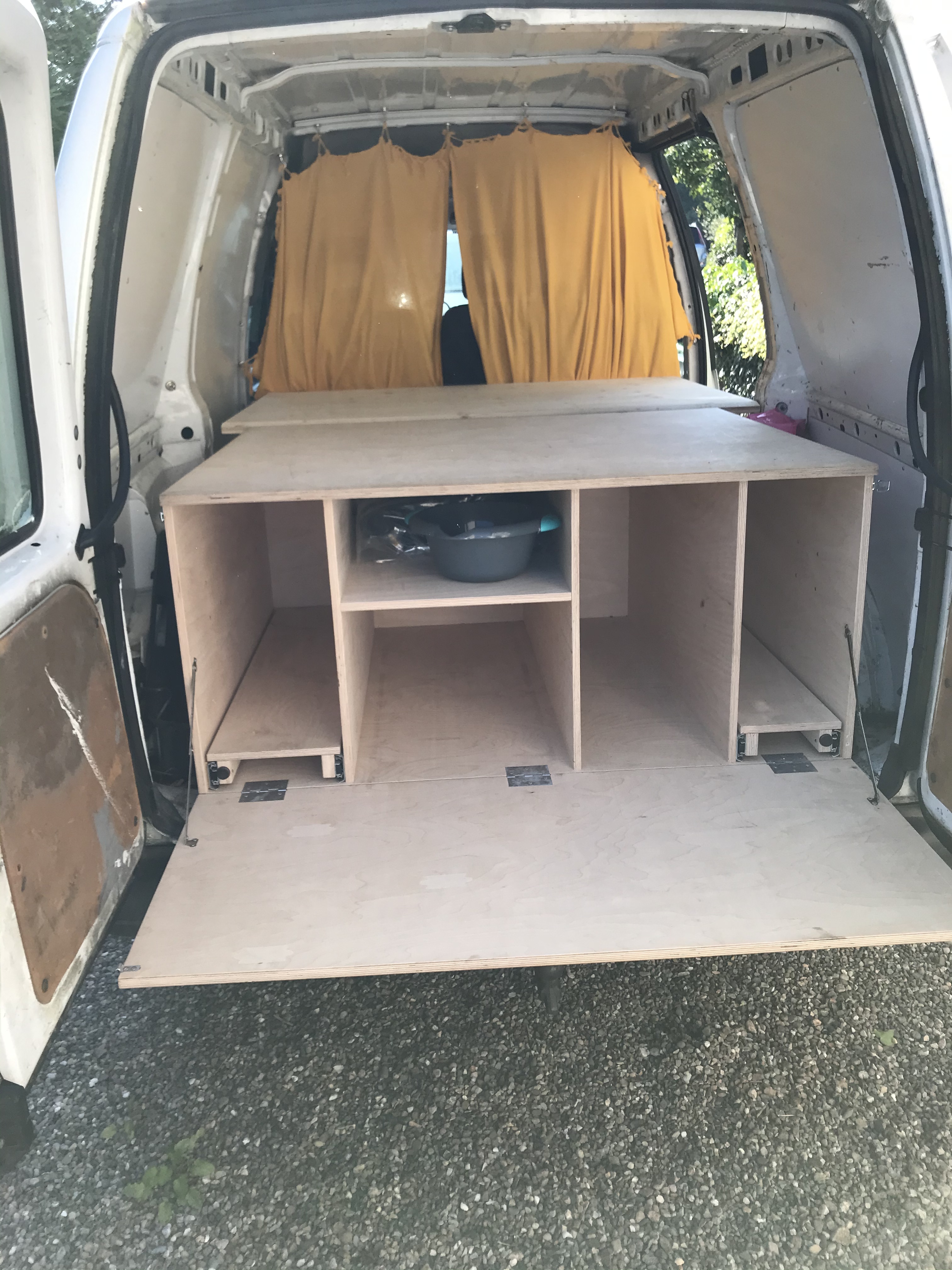

Si qqun sait où trouver des coulisses à billes longues (1,20 à 1,40m), avec une sortie complète, et qui ne coûtent pas un bras chacune (il m’en faudrait 2 !), ou a une solution pour un bricolage maison je suis preneur.
j’ai recuperé plein de rail de baie de serveur, mais ca fait que 70cm de sortie. 1,20m c’est enorme. je vois ca qu’en pharmacie ou ils ont des super long tirroirs, mais y’a pas de poids. ca va supporter quoi ?
Ah j'ai aussi ça en vue des rails de rack de serveurs du taf' :wink:
C'est pour supporter nos vélos qui seront sur un "tiroir" coulissant dans la soute sous le lit, donc en gros 40 kgs avec le tiroir, et éventu des sacs, casques, chaussures.
En gros ça donne ça : (les vélos pas la kitchenette)
