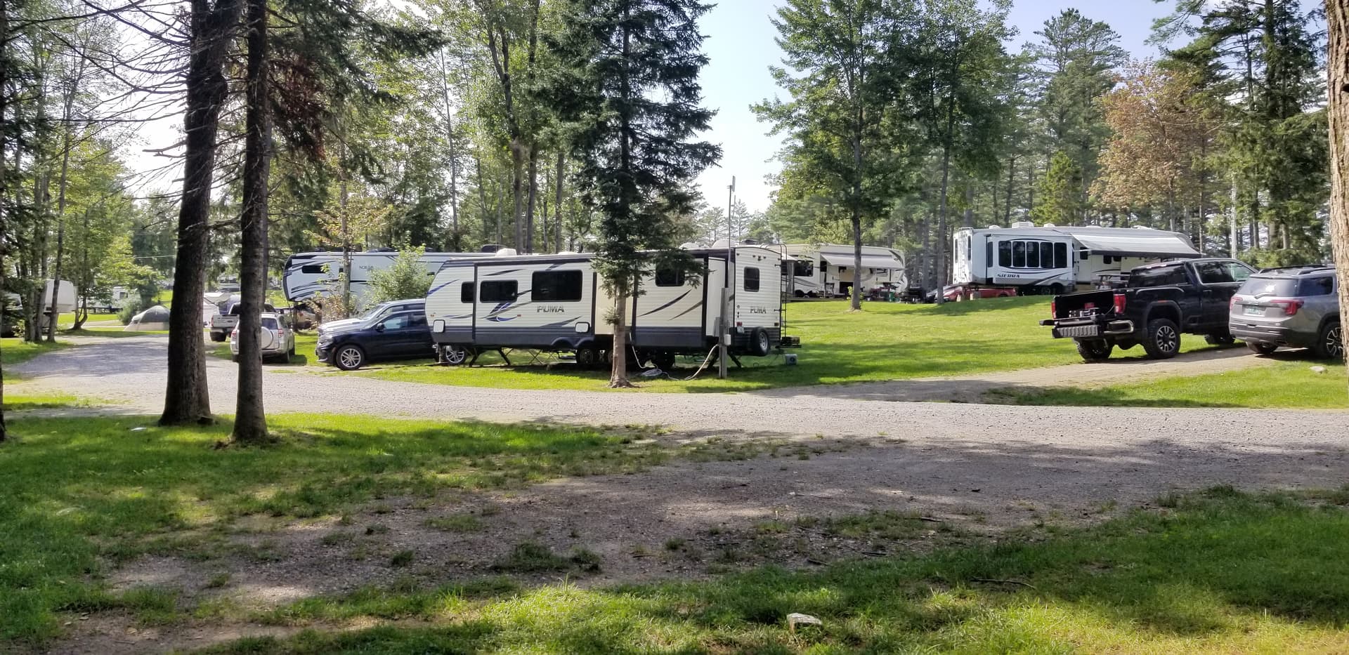

Tient, une preuve histoire d'appuyer mes dires. La vue de notre site de camping à East Burke.
Sur 150 sites, on est 8 en tentes.
Ici on appelle ça un camp de forains :grin:
Ben hier il y avait un tournoi de lancer de poches en journée et bingo en soirée, donc l'appellation me semble appropriée.
Normalement on vise les State Parks quand on est en camping aux USA, mais ici y avait rien de proche.
Cela dit je dois avouer que les installations des forains sont top, on a une super piscine à notre disposition.

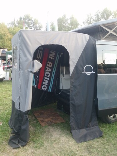

Ce week-end il y avait le salon de la vanlife à Aix. Oui je vous l'accorde, terme très pompeux très bobo mais je ne regrette pas d'y être allé. J'ai vu pleins de véhicules aménagés, de belles astuces comme cette tente de hayon pour installer une douche !

Je ne suis pas pour ce genre de tente. J'en ai une pour la porte latérale vendue avec le van.
C'est bien quand tu es en camping ( ce que je ne fais jamais) sinon ça fait camping sauvage et c'est comme ça que les restrictions de stationnement arrivent.
