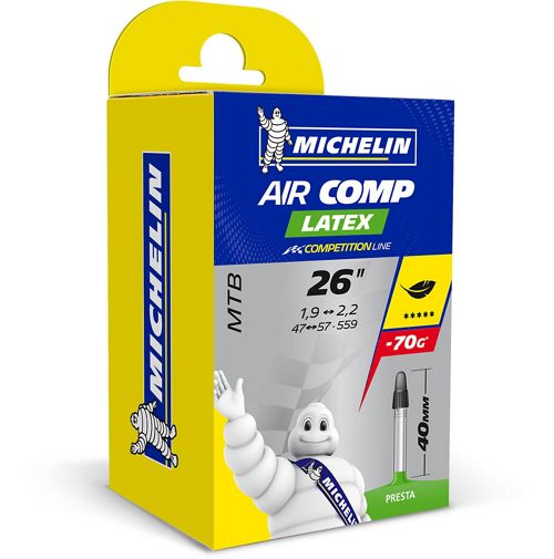

Jamais :
Pour vous donner une idée de la souplesse des chambres latex :
Sinon : pneu démonté après MillauNet une énorme épine dedans (5 mm qui dépassent dans le pneu) et pourtant, chambre pas crevée :smiley:
