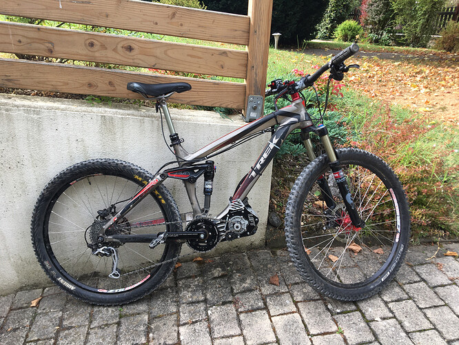

Ça y est j’ai monté le moulin lift mtb sur le remedy (en attendant de recevoir ma commande de roulement, j’ai plus de vtt musculaire en état de marche)
Il manque encore un boîtier pour caser la batterie vers le porte bidon.
Première impression, le moteur s’intègre mieux sur le vélo qu’un moteur chinois. Devant le boîtier de pédalier c’est le meilleur endroit (et pas dessous)
Le système est minimaliste : une gâchette, pas de console .
A l’usage , par défaut le moteur ne s’actionne qu’avec une gâchette. Pour avoir la commande par pédalage c’est une option, je pense que je commanderais le kit.
La gâchette je ne la trouve pas spécialement bien foutue, c’est fait pour passer un raidard court, pas pour faire une longue montée en AE avec le doigt appuyé (il parait qu’on peut monter la manette de manière à utiliser l’index )
Premier test , une montee raide à 10-15% sur 100m de d+. derrière chez moi. C’est la côte pour monter à Voiron, la ville d’à côté, donc elle peut servir pour les courses etc. Ça passe tranquille sans avoir à utiliser le 32-36.
Cette bosse elle devait passer, c’était une des exigences.
Juste un truc le moulin fait un bruit de taille haie, pas très discret je trouve . (Rien à voir avec une moto en terme de bruit quand meme )
Je redescends de l’autre côté, je remonte un chemin en lacets . Dans les virages , je coupe le moteur et je passe à la pedale et là je sens que le 32x36 ça tire. Bon ok. Je pense qu’en fait je ne devais pas être sur le 36d, plus un problème d’anticipation, manque d’habitude de l’ae.
(Mais bon je m’en moque, c’était pour tester)
Je reprends une piste raide, qui passe tout à gauche en musculaire , ça passe facile .
Maintenant sur le plat, il aurait fallu que je prenne ma montre gps pour regarder la vitesse .
L’idée serait peut être de mettre un plus gros plateau et une cassette plus large.

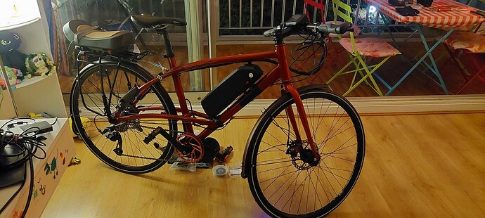

Avec un peu de délai pour le montage du moteur, j'ai fini il y a 2 semaines mon petit projet.
N'arrivant pas à trouver de pièces détachées pour mon moyeu Dual Drive II, j'ai acheté un équivalent chez une marque qui ne fait que ça : Sturmey Archer.
J'ai pris le modèle CS-RK3 : 3 vitesses et possibilité cassette 9V et frein à disque.
J'ai donc tout monté et réglé et je dois dire que ça marche vraiment très bien. La cassette 9V est même presque inutile pour mon utilisation au final, je ne me sers que des 3 vitesses du moyeu et la côte à 16% sur 800 m. Le moteur n'a aucun mal à gravir celle-ci à 20 km/h en assistance 6/9 :sweat_smile:
J'ai eu un peu de mal à placer la batterie sur le cadre, car à la base je voulais la placer dans une sacoche Carradice et son support de selle.
Malheureusement mon support ne passe pas avec le petit à l'arrière :disappointed_relieved:
J'ai donc usiné une plaque aluminium, mis deux colliers de plombier et roule marcel !
Au niveau du cintre c'était assez compliqué également :
Le passage de vitesse du moyeu se place à droite, comme les manettes du dérailleur arrière :sweat_smile:
J'ai donc monté ça en inversé à gauche et je passe les vitesses à l'index. J'ai mis un peu de temps à trouver le bon positionnement mais franchement ça se fait très bien.
J'en suis à 200 km avec, par tout temps (neige de la semaine dernière et pluie cette semaine et vent...) et c'est un régal.
Je n'arrive pas au boulot en sueur, je force un peu mais juste comme il faut. Au retour je descend l'assistance assez bas, à 2 ou 3 suivant mon état de fatigue et le vent.
Je n'ai qu'un soucis, la potence se desserre tout les 100 km environ :expressionless:
Je dois trouver comment régler ce problème car c'est vraiment chiant...

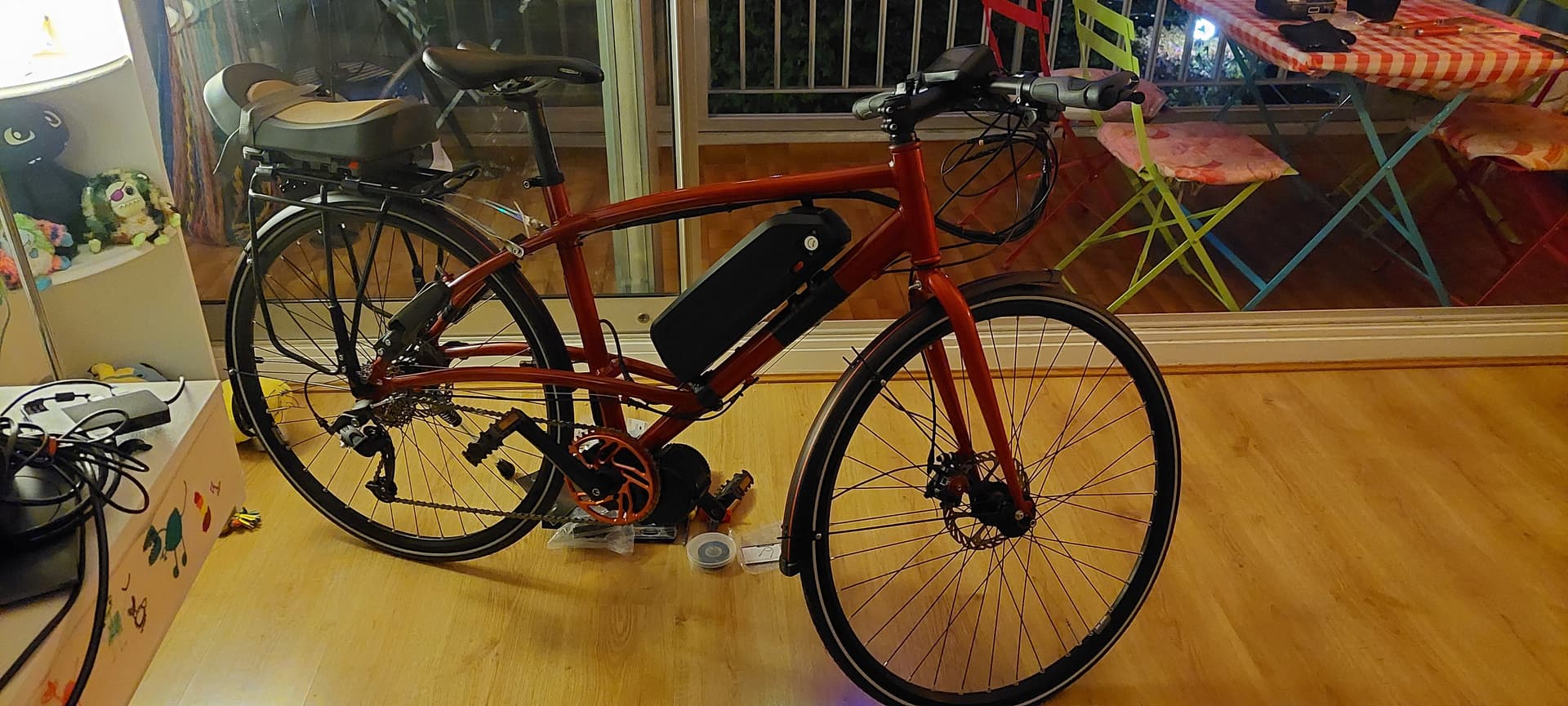

Photo de la monture... Je dois en reprendre en plein jour dans son état final, car j'ai rajouté quelques trucs :smiley:
Ta peinture est fort jolie. C'est toi qui l'a réalisée ?
Pourquoi as-tu passé tes fils sous le tube horizontal plutôt que le long de la batterie (où ce serait plus discret et plus direct) ?
Pour ta potence : ce sont les vis qui se desserrent ou le réglage du JDD qui n'est pas stable ? dans le second cas, ta potence est assez serrée ?
Pour la peinture c'est un carrossier peintre qui me l'a faite, en appartement c'était pas possible pour moi :sweat_smile:
Pour les câbles j'ai remonté par l'arrière du moteur et j'ai utilisé les fixations du tube horizontal. J'aime bien comme ça, j'ai une longueur de câbles juste comme il faut en plus.
Me reste à conecter le système d'éclairage relié au moteur pour le piloter du display et je serait pas.mal :grin::+1:
Pour la potence oui c'est le JDD qui se deserre !
Je serre d'apport la vis de JDD et ensuite celles de la potence. J'ai vérifié a la clef dynamo et je suis au couple, je vais tenter de serrer un peu plus fort ou mettre du grain filet.... Ça aiderait ?
essaye de mettre une entretoise supplémentaire entre la potence et le capot du jdd. Pas impossible que le capot s'appuie sur le pivot de fourche avant de s'appuier sur la potence. Dans ce cas ça peut pas serrer correctement !
Merci, j'ai commandé des entretoises du coup on va bien voir !
