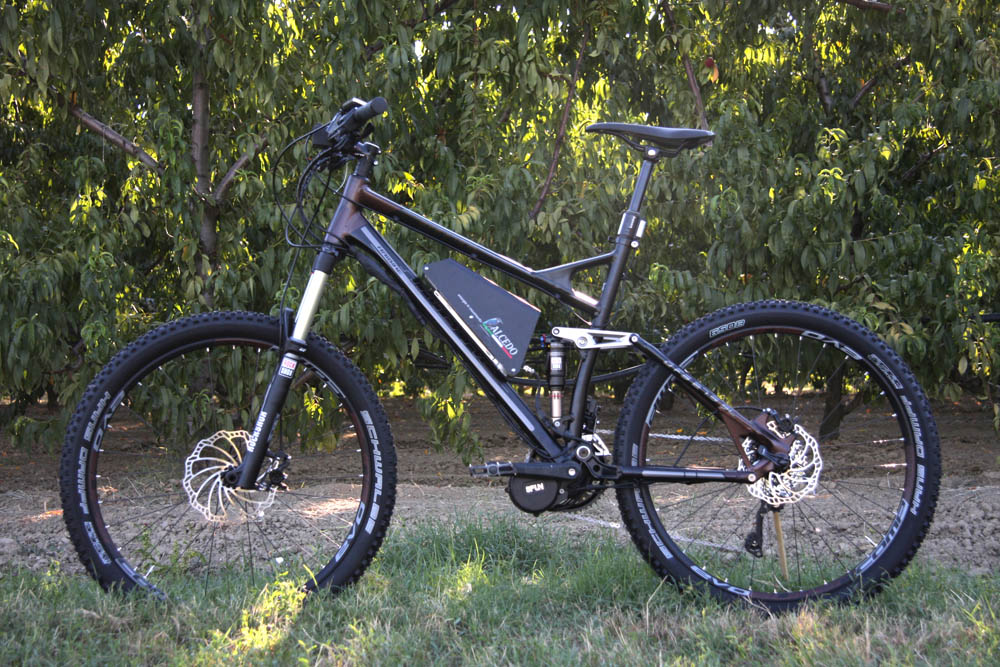

Le fait que le BBS n'accepte que les boitiers en 68 est une vraie limitation par contre. J'ai vu des montages sur des cadres de VTT récents, comment est-ce possible ? tiens ça par exemple :
Un montage très propre : http://www.jobike.it/Public/data/alcedoitalia/2013812134030_IMG_5237rid.jpg

C'est ce qui est donné par le constructeur. Et si tu regarde la photo, je ne vois pas comment placer les écrous sur un 73mm.
Je sais aussi qu'un type a monté le même Yeti que celui de BJ.
AHHHHHHHHHHHHHHHHHHHHHHHHH VADE RETRO !!!! :imp: :imp: :imp: :imp: :imp: Un VTTae !!!! :laughing:
Un autre trés beau montage :
J'aurais de la tune, j'aurais volontiers monté un truc dans ce genre là.
Très beau montage ? C’est ça que tu dis ?
C’est pas beau de vieillir :stuck_out_tongue:
Si je mets tes propos à l'aune de ta discothéque...j'me comprend :stuck_out_tongue:
Je dis beau montage au sens : beau montage d’un moteur Bafang BBS sur un cadre avec un boitier en 73 au sens où c’est propre, pas de fils partout, pas de porte bagages. Loin de moi l’idée de valider le VTTAE (beurk !)
et ça tu penses que c'est un boitier en 68 ?
J'en sais rien. C'est un cadre noname que l'on trouve Alimachin.com
En tous cas la cote est bien de 68mm
