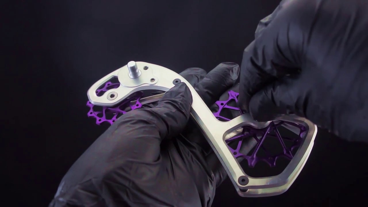

J'étais pas loin de partir sur un mono plateau Spécialités TA en 38 + k7 XT 11-42 mais voilà que je suis tombé sur les chapes Garbaruk permettant de rendre le dérailleur GRX800 compatible avec des k7 jusque 50 moyennant l'utilisation de galets un peu plus grand.
Du coup je pourrais rester sur un plateau de 40 et avec une k7 11-46 cette fois, qui donne un rapport un peu plus court que le 38/42 et dont l'étagement est exactement le même que le 11-42 jusqu'à l'avant dernier pignon.
Quelqu'un a déjà testé/lu des test de la chape Garbaruk ? (j'ai rien trouvé)

J'ai essayé une chape de ce genre (plus sûr de la marque), assez chère (donc peut-être bien du Garbaruk) pour passer un pignon de 46 sur un XT 10v. ça marchait mais pas terrible (ça raccrochait à la descente des pignons qqsoit le réglage de la vis d'enroulement et les tests de différentes chaines), mais peut-être était ce dû à la cassette chinoise.

Commande passée, avec cage et galets Garbaruk, k7 11-46 du coup et nouveau mono-plateau mais avec conservation des 40 dents. En espérant que la cage permette bien de monter sans soucis au dessus de la limite de 42 dents du dérailleur...

Yes :slight_smile: Galets violet et cage argent, y'avait plus de noir en stock mais ça ira avec la couleur crème du cadre...

Comme je gagne 4 dents sur le plus grand pignon (de 42 à 46) et que j'ai des galets avec plus de dents aussi, pour celui du bas au moins (16), je ne peux pas me baser sur la longueur de la chaîne usée pour déterminer celle de la neuve.

Et pour changer la chape de mon dérailleur Shim' GRX812, la vidéo explicative (et courte !) :
