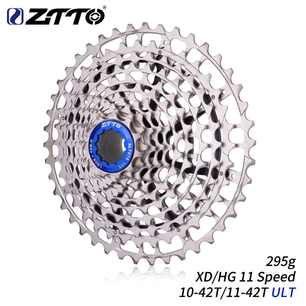

En pas cher, ultra léger :
(durabilité ?? ... )
et en 11v
On trouve même des 9v en 11/50 chez eux :astonished:
140e c'est pas cher ?!
C'était le prix du xtr il y a 10 ans non ?
Je crois que je vais rester en 2x9 jusque ma retraite :wink:
Pas cher pour une cassette 11 ou 12v légère. Il y en a à 60 euros mais qui fait 5 ou 600 grammes.
