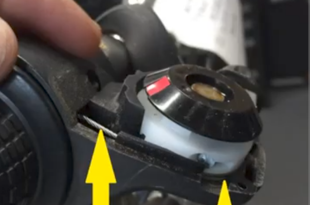

J'ai démonté le capot boitier vitesse, il se trouve que l'élément blanc en plastique ne finis plus son enroulement !

Et je dirais que soit dans le levier il n'est plus fixé correctement sois car la pièce plastique ne s'enroule plus et n'assure pas la tension
Mais je ne sais pas si il y a un mécanisme type ressort dans "l'escargot" ? Ni comment acceder çar ca semble serti.
Idem pour le levier vitesse semble serti ou je n'est pas compris le système de demontage

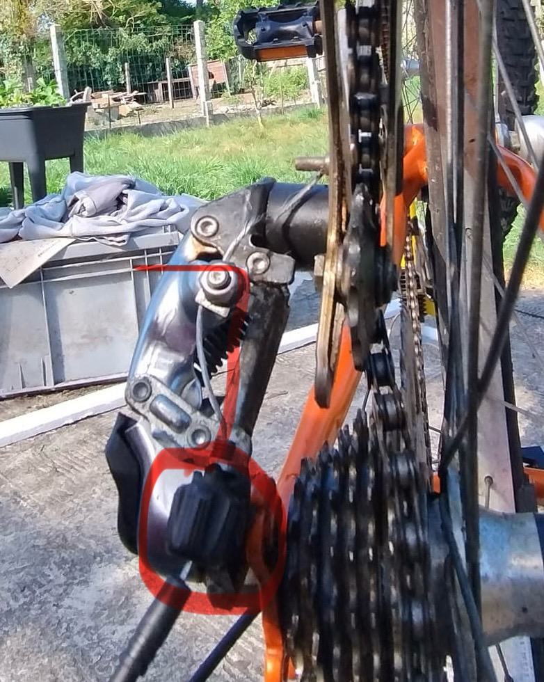

Une fois sur le 6eme pignon en haut, desserres le molette de tension noire (ça "allonge" la gaine, donc tend le câble) et regarde si ton dérailleur monte. Vis de butée haute desserrée évidemment.
Ce n'est pas une molette de tension, c'est le crochet/patte noir du dérailleur, la pièce de maintien.

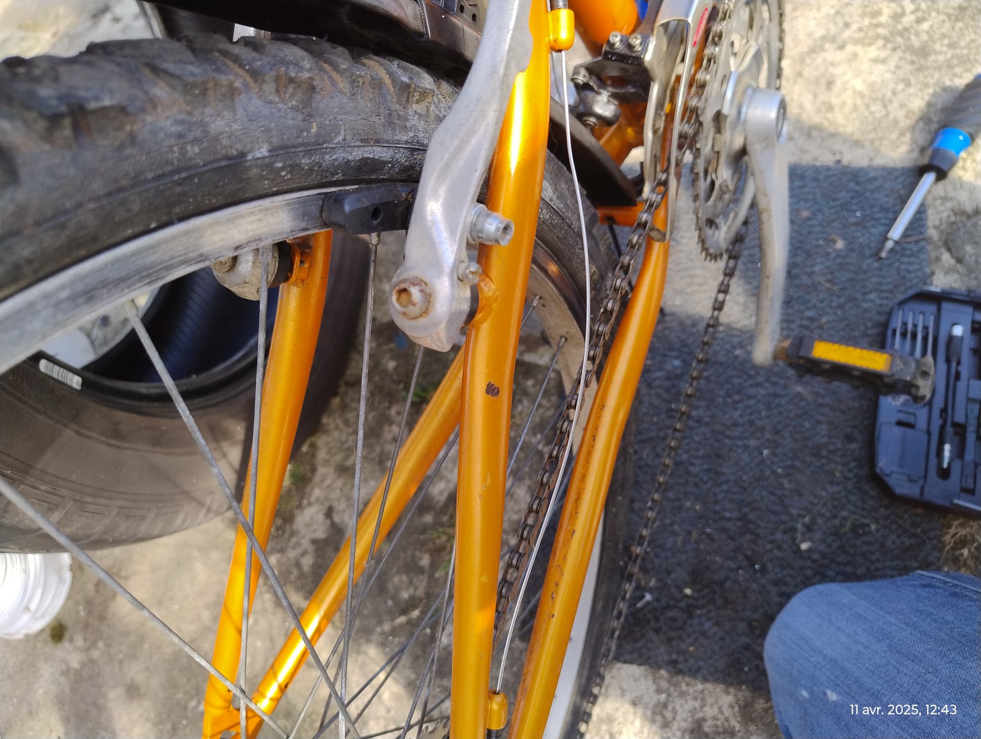

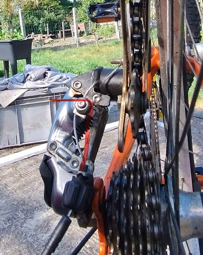

sur ta photo, la gaine n'est pas dans la butée au niveau du dérailleur !
Tu serres les vis de réglage de tension du câble pour qu'elles soient réglées au moins tendu, tu mets la chaine sur le petit pignon, ton shifter sur le bon rapport (7 logiquement), tu mets les gaines, et le cable en place, tendu, tu serres. Là de base, tu ne dois pas être loin du bon réglage, que tu affines avec les réglages de tension.
Koyote qu'entends tu par gaine pas dans la butée du derailleur ?
Là, je les remis proprement fixé au vélo et remis du bon côté de la vis c'est ça ?

Ce que j'ai entouré en rouge, c'est une molette faite pour régler finement la tension du câble. C'est fait exprès. La gaine doit s'emboiter dans cette molette. Tu dévisses, ça tend le câble, tu visses, ça détend le câble. La sur ta photo, la molette est vissée à bloc, et la gaine n'est pas emboîtée.

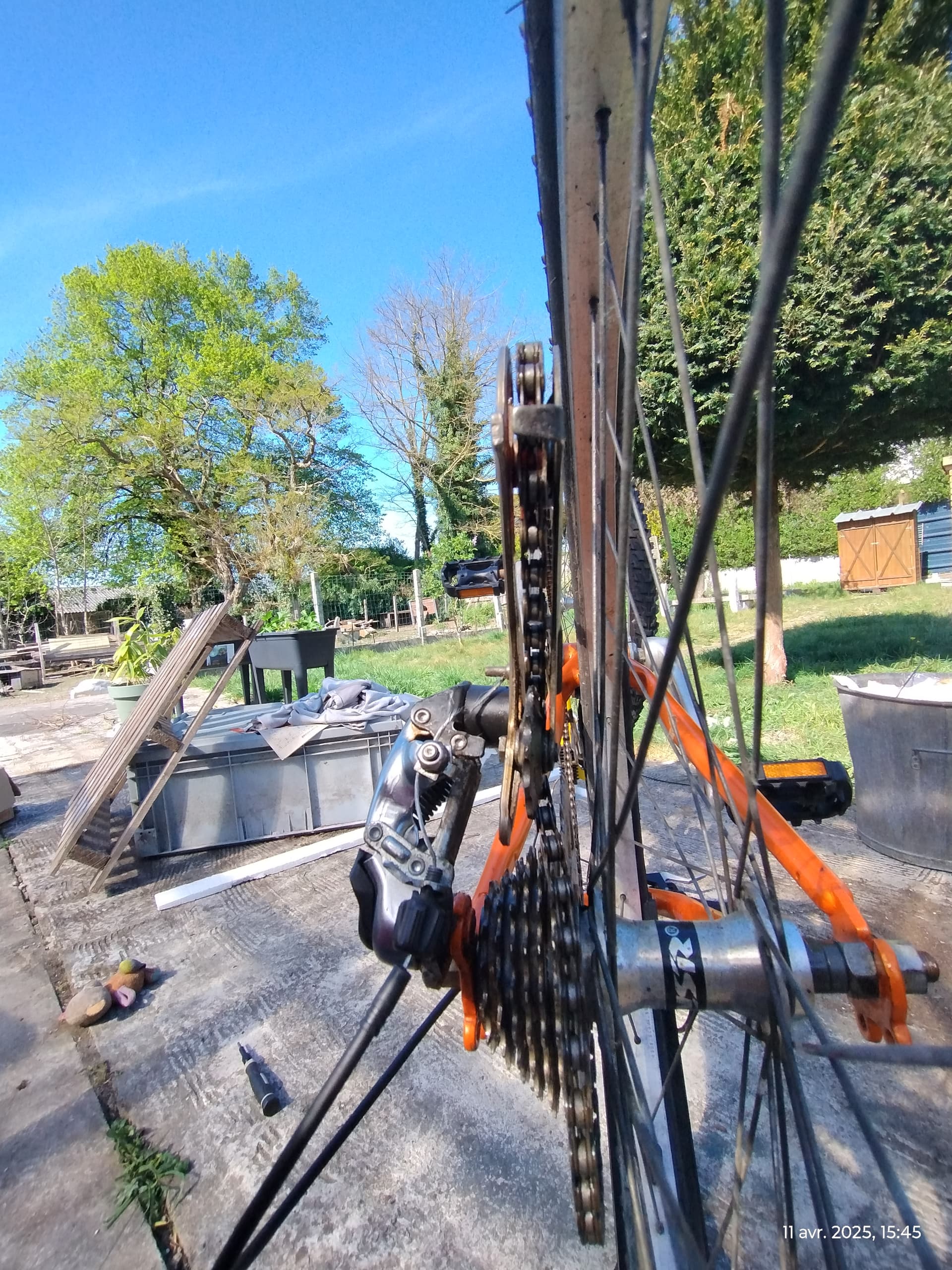

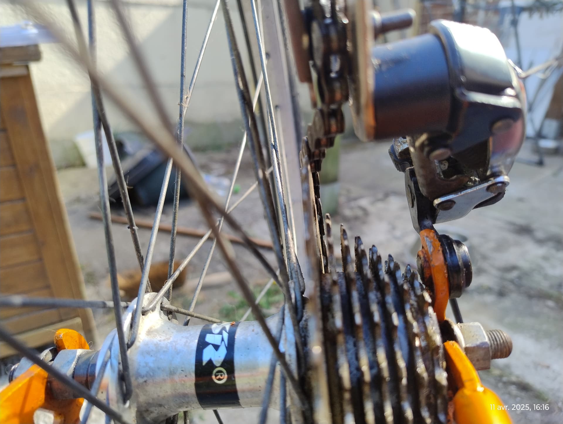

Re, alors un ami a remarqué que mon grand pignon avait un léger jeu hier, ce matin j'ai gonflé ma roue arrière, serré 3/4 rayons diamétralement opposé, j'ai reserré ma roue et refait un petit réglage au petit pignon et miracle j'ai 7 vitesses !
A mon avis le jeu du grand pignon empêcher la patte de s'aligner, car cette dernière paraissait trop éloignée pour la patte

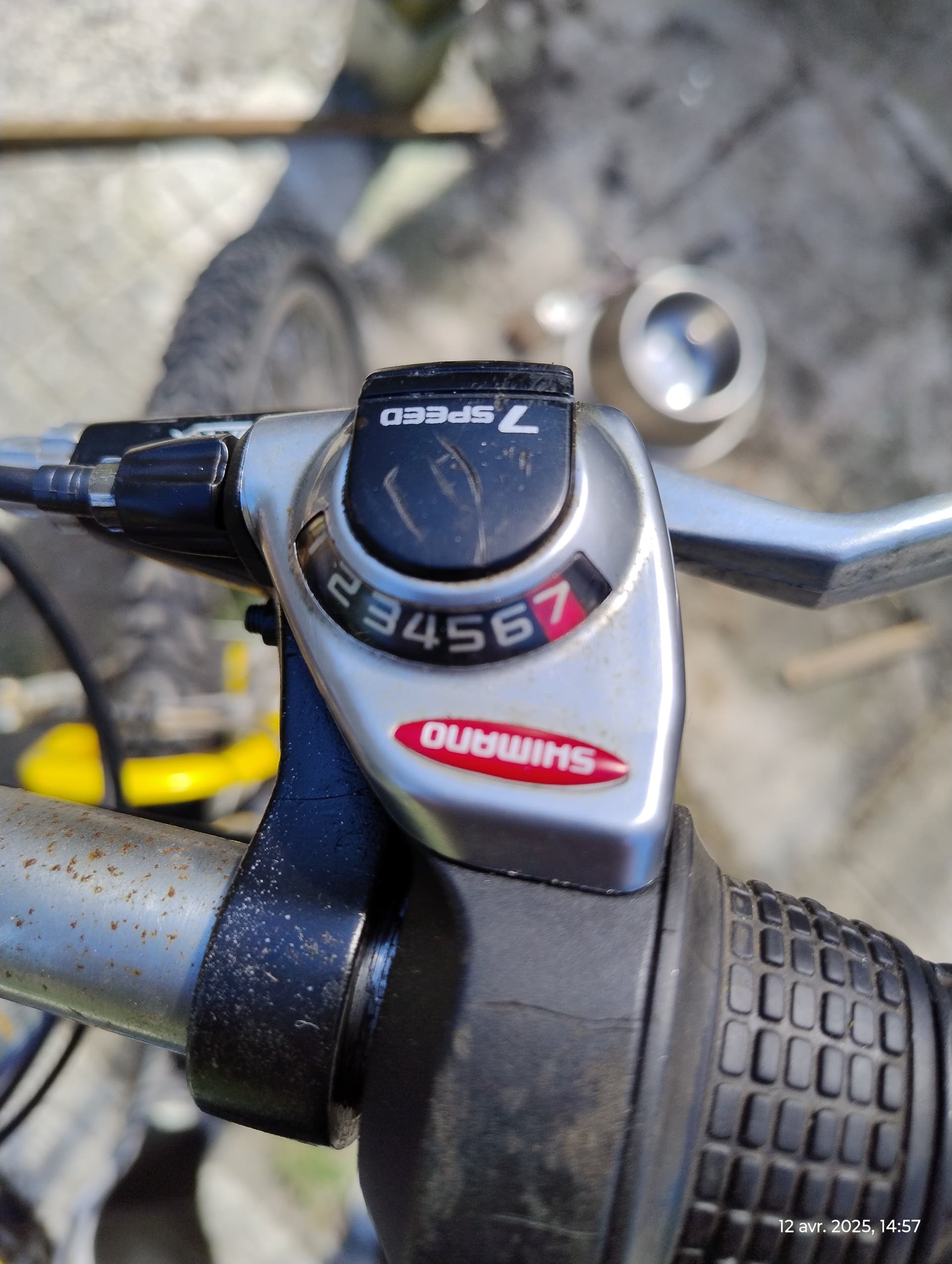

Alors faut tirer fort sur le levier vitesse et forcé un peu pour obtenir le passage de chaîne, sinon mon indicateur vitesses reste entre le 6 et 7 (vit. Sur levier) levier = shifter c'est ça ?
donc je force pour qu'il passe a 7 niveau chaîne...

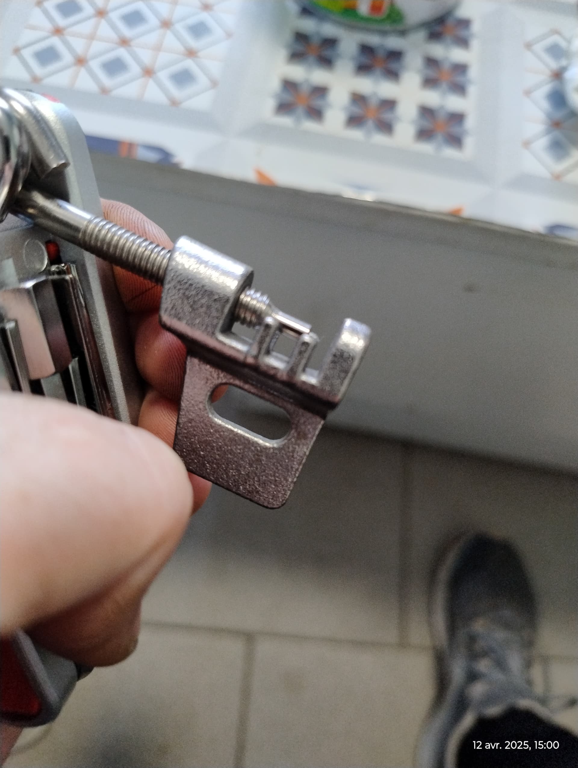

J'ai aussi trouver un outil multifonction a action, utile bien que pour la selle pas top car pas assez de place
Et sur cet outil j'ai cela, pourriez vous m'expliquer quel est la fonction et son nom que je vois l'utilisation sur une vidéo ?
C'est un dérive-chaine. Ca permet de retirer un axe des maillons de la chaine, pour réduire la longueur ou réparer un chaîne (avec un maillon rapide maintenant).
Si tu esb obligé de forcer pour passer les grand pignon c'est que probablement ta butée haute n'est pas bien réglée.
Quand tu es sur le grand pignon, si tu pousses le dérailleur à la main au niveau du parallélogramme vers les rayons est ce qu'il reste un peu de jeu ?
