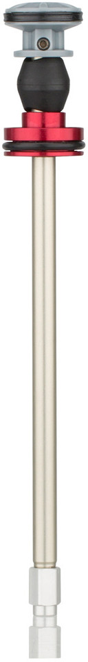

J'ai pas trop compris le principe des bagues pour changer le débattement sur les RS.
Sur les anciennes c'était possible, maintenant on dirait que ca ne marche plus.
Je suis concerné aussi, ma Revélation RC3 sur le Cove est en 140, mais le vélo serait plus équilibré en 130 ou 120, il cabre trop.
ça n'est plus des bagues maintenant, tu changes le piston de la chambre à air, en fonction de la longueur que tu souhaites

Token + Solo Air à changer ?
https://www.bike24.de/p1132808.html?sku=484377
https://www.bike24.de/p1132223.html?sku=483001
Rien à voir :
  • Debonair c'est le côté air (ça n'existait pas en 32 mm) où tu avais soit du Dual Air (les anciennes où tu avais une valve en bas pour la chambre négative) ou le Solo Air sorti après.
  • RCT3 : c'est côté hydraulique : 3 positions de réglage de la compression lente
Solo Air : oui tu changes le piston (air shaft).
Il te faudra de la graisse pour la lubrification de la cartouche à air, et de l'huile de lubrification des fourreaux (0w30)
