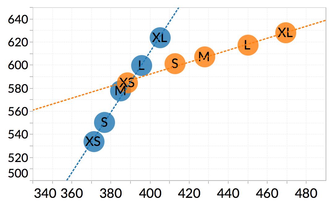

Pour le ratio stack / reach, voir ce blog plutôt pas mal :
BTW, merci @deik, tu alimentes ma réflexion. Du coup, je suis parti pour récupérer les chiffres clefs (top tube, chainstay, angles, seat tube, reach, stack) de plusieurs vélos pour essayer de comprendre ce qui se passe, ce que ça veut dire... Trêve de bla-bla :
