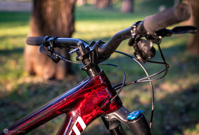

Voici un aperçu du rendu final du stump, prévu à l'automne.

Jolie peinture.

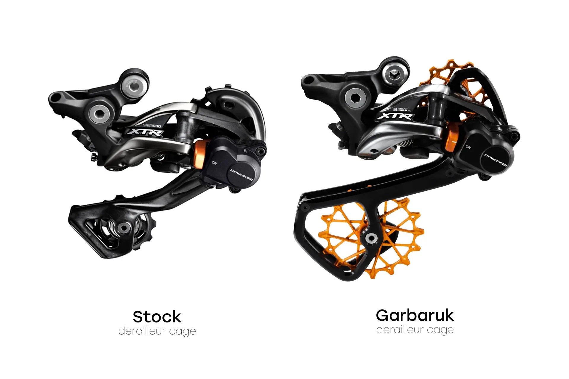

Le derailleur XTR 11v accepte difficilement le 46, 50 ça passera pas.

Mais le xtr je crois pas qu'il acceptera même avec la papate c'est une ptite chape.

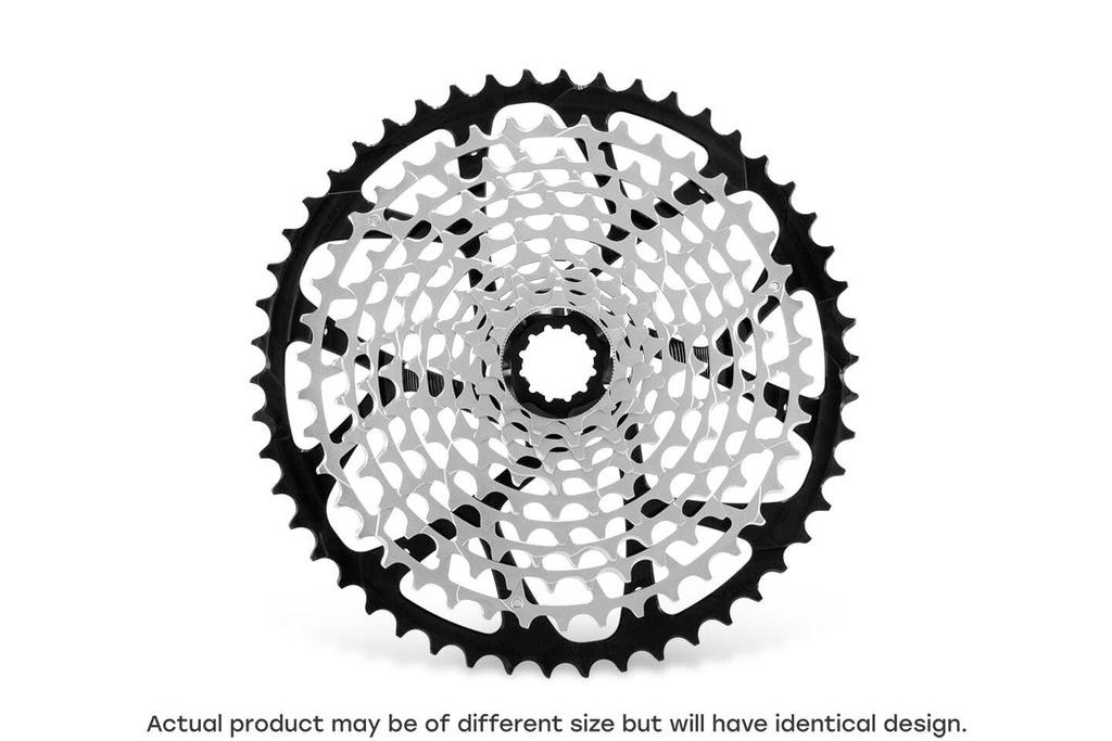

La garbaruk :
11-13-15-17-20-24-28-32-36-42-50
Peut-être que ça serait la solution ...

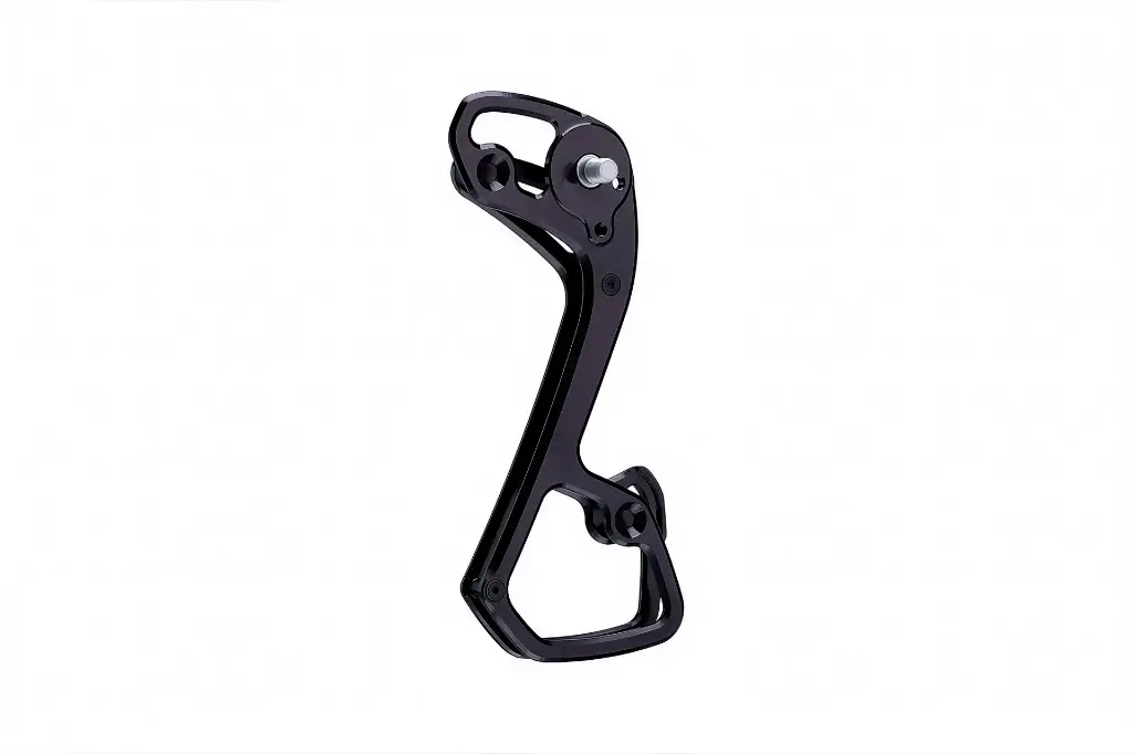

Chape spécifique :
Cassette 11x50 :
Ça suffirait ?!
Peut-être. J'avais fais le combo dérailleur XT 11v chape courte d'origine et garbaruk 11x48. Ça passait limite. Si tu changes la chape, ça doit passer sur le 50.
