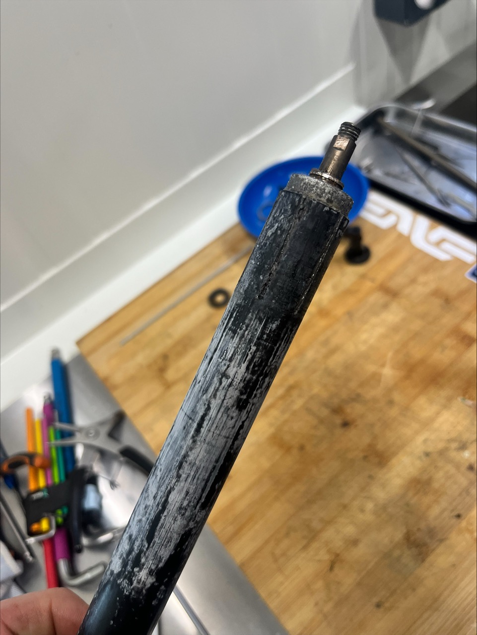

J'ai profité d'un petit délai nécessaire pour commander un nouveau cintre qui va bien pour déposer ma Bike yoke en révision chez les pros à Colmar.
Bon, d'après eux il y a de fortes chances qu'il faille la changer.
350 euros, 2 ans, quel sport à la con…

C'est étonnant car c'est plutôt fiable maintenant les TDS téléphoniques
Facture d’octobre 2023.
Peu roulé en 2024, un peu plus en 2025, 1670km au total.
Mais j’ai fait des sorties plutôt boueuses en 2025, quand je m’étais déjà engagé: des randos organisées vers Wissembourg, le Luxnet bien gras, une sortie dans la neige debut 2026.
Mais rien de spécial pour une Bikeyoke normalement…
Ils vont contacter le commercial pour voir ce qu’on peut faire.

La mienne (crank highline 7) mange de la boue depuis mon deuxième cadre de Speedfox. J'y bourre juste de la graisse une fois où deux par an, et rien à signaler.
A mon avis, il y a un truc qui cloche sur ta Bikeyoke.
oxydation entre la tige de selle et le tube de selle ? certainement une anodisation mal faite quelque part... ça devrait pas arriver !
Non c’est l’intérieur.
Je suis allé voir les recommandations ici
Il parlent de 100 h ou 12 mois pour le gros service.
j’en suis à 100h et 24 moins, mais c’est sur la fin que j’ai fait le plus de sorties boueuses, l’eau a du rentrer et stagner….
