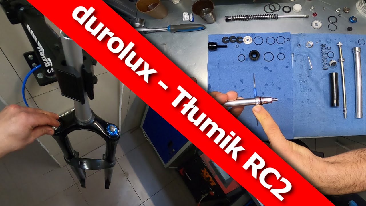

La doc la plus complète que j'ai trouvée :
mais mon Polonais (?) est rouillé...
Ca serait du côté cartouche, l'IFP qui est déréglé un truc comme ca.
Mais je suis un peu largué, ca change suivant les années.
Ils précisent "fully rebuildable", on doit pouvoir trouver de la doc ?
https://www.mtbr.com/threads/suntour-durolux-r2c2-cartridge-rebuild.1024271/
Faut essayer de contacter Stéphane Guillaume chez suntour France pour avoir des docs
Par Facebook ils étaient réactifs en 2021.

Cool le lien MTBR, je n'étais pas tombé dessus (mais je cherchais avec la Auron, ça doit être assez proche).
Je n'ai plus de garantie donc je bidouille en cassant de trucs au passage, je peux tenter la piste Stéphane, merci pour le nom :wink:

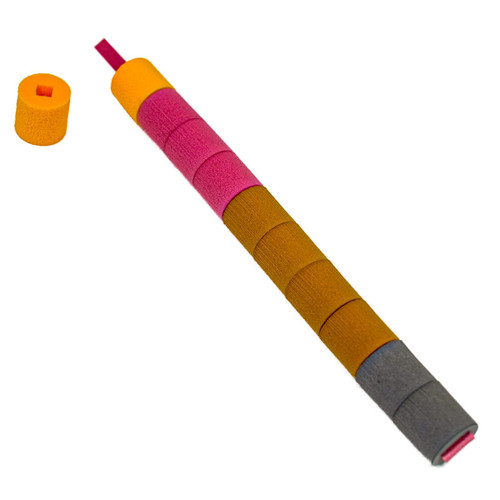

Sinon y zont remis des élastomères, comme dans ma Judy couleur champagne de 1998 ! :rofl:
Oui ça revient, il y a des préparateurs qui proposent ca aussi

Côté air, il y a une cartouche de chambre négative (vue sur mtb_news dans les petites annonces) qui augmente de beaucoup la chambre négative : d'après ce que j'en ai lu, ça apporterait les avantages d'un ressort air (facilité de réglage, progressivité en fin de course) avec les avantages du ressort métal (sensibilité, tenue à mi course)
Tiens : Luft Fusion air spring for Fox 36, Zeb, Lyrik, Yari, Pike, Revelation, air shaft 150 - 180 | Bikemarkt.MTB-News.de
Bon, ça vaut 5 fois le prix d'un piston RockShox ... faut déjà ressentir (et être sûr d'avoir bien analysé) les limites du Debonair :wink:
