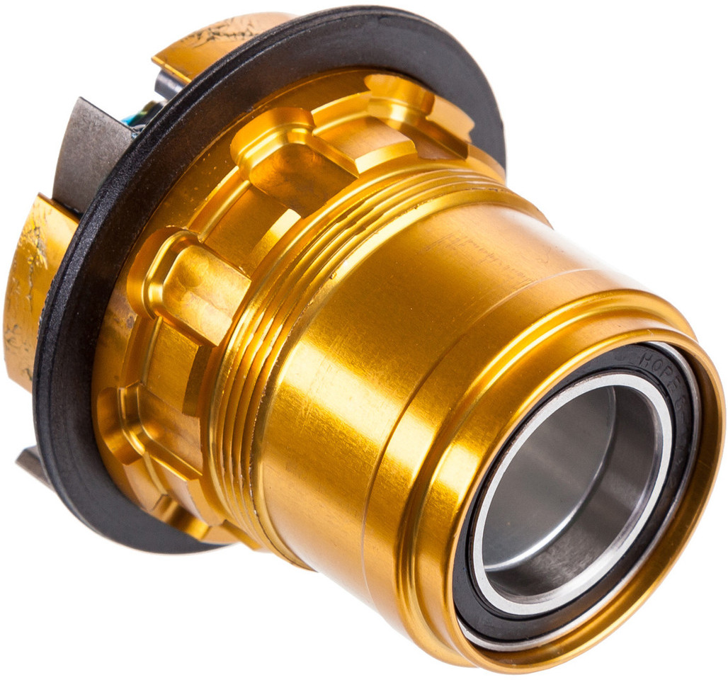

Oui, mais on trouve du xD à mettre à la place
Si tu n'es pas regardant sur le poids tu peux mettre une cassette nx ou sx sur du hg
Autrement faut regarder du côté des garbaruk, mais c'est pas le même tarif
L'idéal doit être un corps xD et une cassette gx en terme de prix et poids
Je ne sais pas comment se comporte un dérailleur gx sur une cassette slx.ou xt
(moyeux noirs 32 trous 15x100 et 12x142)

Ça tombe bien j’ai une k7 gx.
La cassette NX (en hg) pèse une tonne (600grs je crois en vrai). Faut pas pousser quand même.
Contre 450g pour la cassette gx eagle sur crl xd.
En fait la où il y a débat c’est que Hope vend le crl xd pour ce moyeu 100€.
Ça me parait un peu exagéré.
Du coup, ça vaut le coup si je regarde en global: la paire de roues montées , pas juste le le moyeu arrière.
De façon générale il faut reussir a réfléchir en "coup global", faut anticiper les upgrades possibles pour + tard, l'entretien, la fiabilité..
Hope, Dtswiss le permettent tellement leurs moyeux sont modulables et fiables et s'entretiennent bien et surtout .. se revendent bien.

83 euros ici
ça se trouve en occase j'imagine ... (je n'ai vu que des Pro4 sur LBC)
